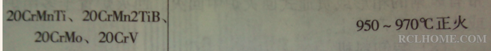

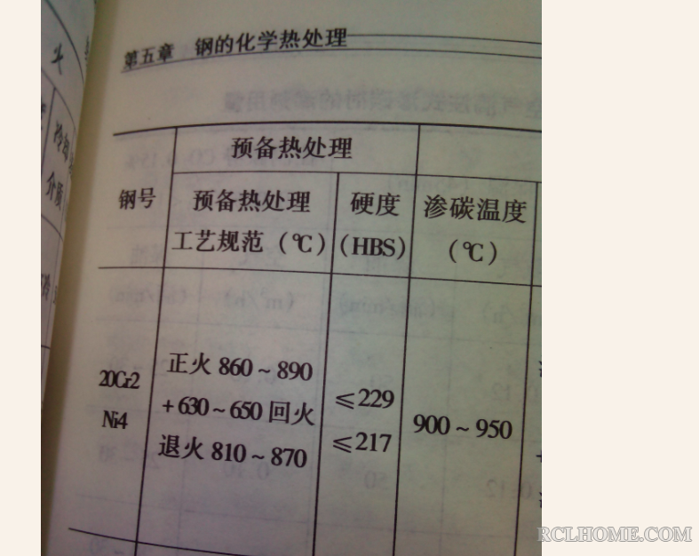

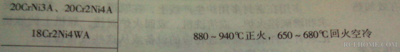

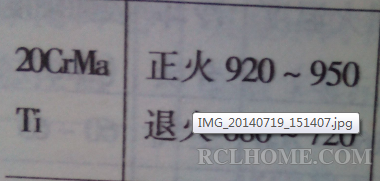

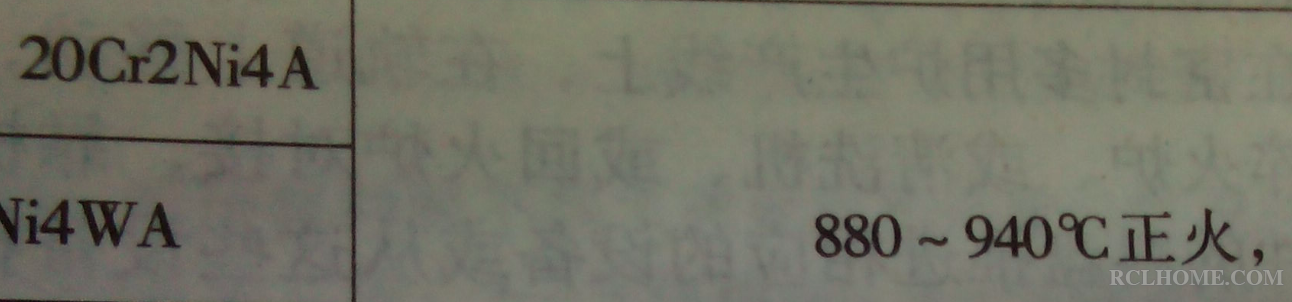

上传一个截图。

总要有个理由吧。
两个截图,我不知道:哪个是星星、那个是月亮?
发表于 2014-7-21 12:24:07 | 显示全部楼层
星星还是那个星星,月亮还是呢个月亮
两个截图

      至于20Cr2Ni4A这个材料,虽然老孤没有做过,但老孤所在的分公司一直采用930°C正火+650~680°C的高回
发表于 2014-7-21 13:01:10 | 显示全部楼层
          既然可以再880~940°C之间选择正火温度,那么,880°C和940°C正火有何区别?高兄为什么要选择880°C正火呢?
        把20CrMnTi写成20CrMaTi的科技文献不可信

尽信书不如无书,书本上有的数据是抄过来抄过去的。可以这样想,同一种材料,为啥要规定正火比淬火的温度要高?

相对较高的正火加热温度是有利于合金元素充分扩散的,能更好的均匀组织,也可以更好的改善热加工遗留下来的缺陷组织(如魏氏体组织)。
齿轮渗碳基本都默认正火温度不低于渗碳温度这样的一个说法并没有依据。
我上传的那个二次正火的截图,就足可以否认这个说法。

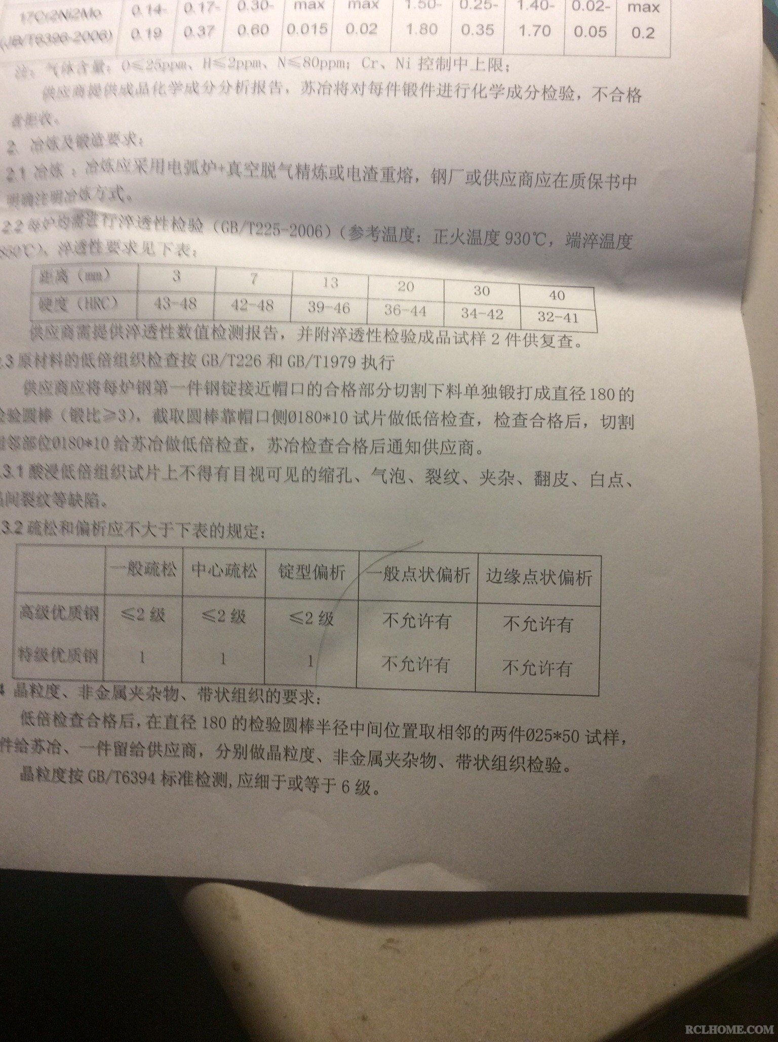

发表于 2014-7-21 20:03:34 | 显示全部楼层
专家来了
上传一段给老搬看一下
发表于 2014-7-21 20:06:52 | 显示全部楼层
Adam 发表于 2014-7-21 19:55
1.比如渗碳后的晶粒度一般不测量,但是材料入厂的晶粒度是测量的,有的加在某气氛中某一温度,保温一定时 ...
这就是技术协议中的相关内容
参与人数 1金钱 +100 收起 理由
孤鸿踏雪 + 100 感谢分享
发表于 2014-7-21 20:12:55 | 显示全部楼层
cnszgong 发表于 2014-7-21 20:06
这就是技术协议中的相关内容
感谢专家上传啊
谢谢分享

发表于 2014-7-22 08:19:42 | 显示全部楼层
这个问题在JB/T5944中有很具体的说明。
