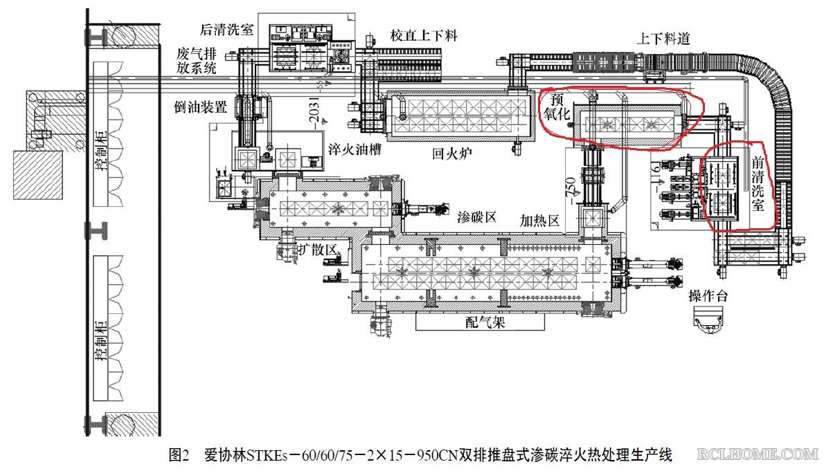

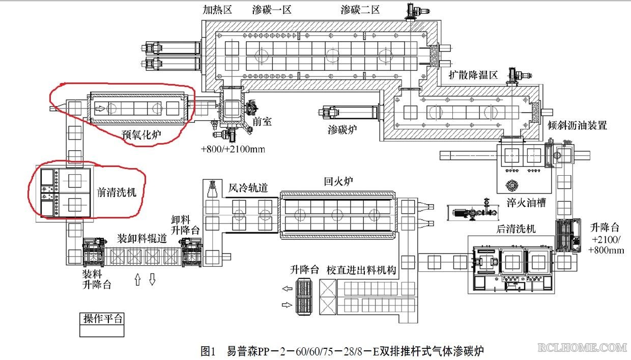

可能易普森的在前清洗机与预氧化炉之间有几盘料?
爱协林的在前清洗机与预氧化炉之间确实没有!可以有一盘停留在拐角处停一个节拍,也可以不停,到位后接着转方向继续前行。

同一区的“同步”,齐步走!不同区域的可以“各自为政”---节拍虽然一样,但不一定同时动作,有先后顺序。如前清洗机后门关上,预氧化炉前门打开,有时间差,料盘从出前清洗机到进预氧化炉也需要时间。。。。。。

         那么你的前清洗机到预氧化炉门口的那三个盘位在生产中一直空置吗?如果有三盘产品,它们是不是要在除了清洗机之后,再到进入预氧化炉之前有三个周期的时间等待过程,这个过程不会干燥吗?

爱协林的没有啊!即使有,也干不了。凹面装的水,还只有快点进去,尽快挥发。

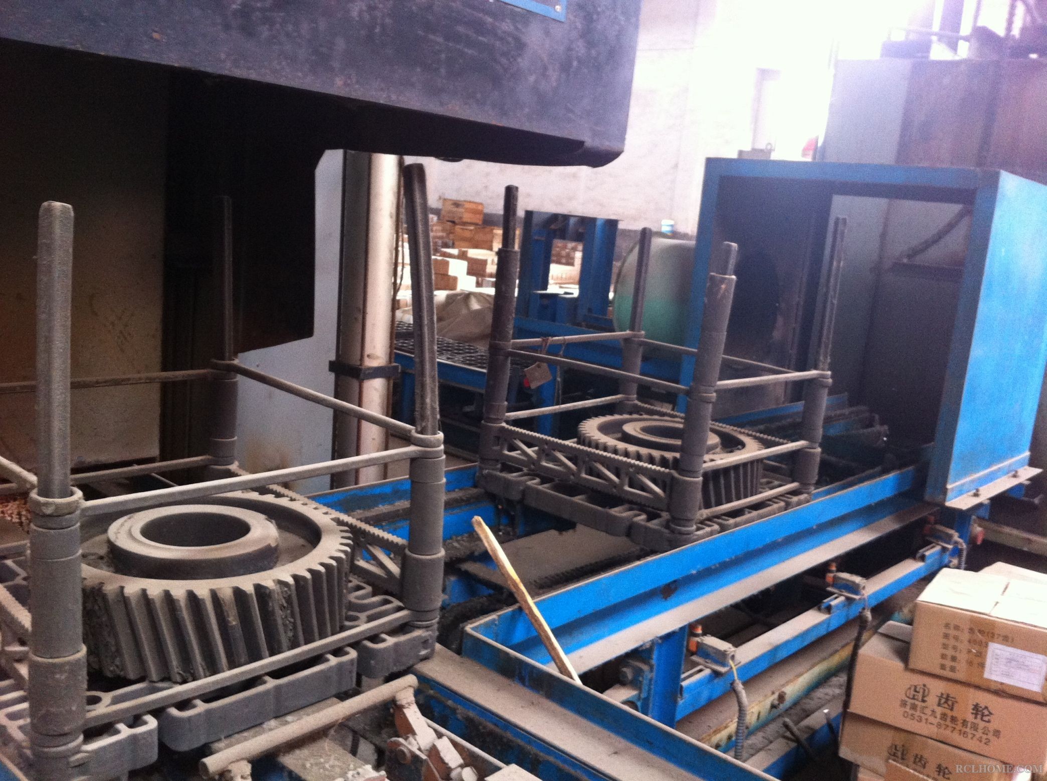

         我们的国产渗碳生产线,从前清洗机到预氧化炉门口也是三个盘位(工位),但第一个工艺设置一侧风扇,可进行简易的风吹干燥
 楼主| 发表于 2016-4-6 13:06:33 | 显示全部楼层
          产品在前清洗机采用90℃清水煮洗并喷淋后,在出来清洗机的第一个工位进行吹风(吹风时间就是推盘周期)后的产品,表面虽有浮锈但并不影响渗碳淬火后的表面和内在质量

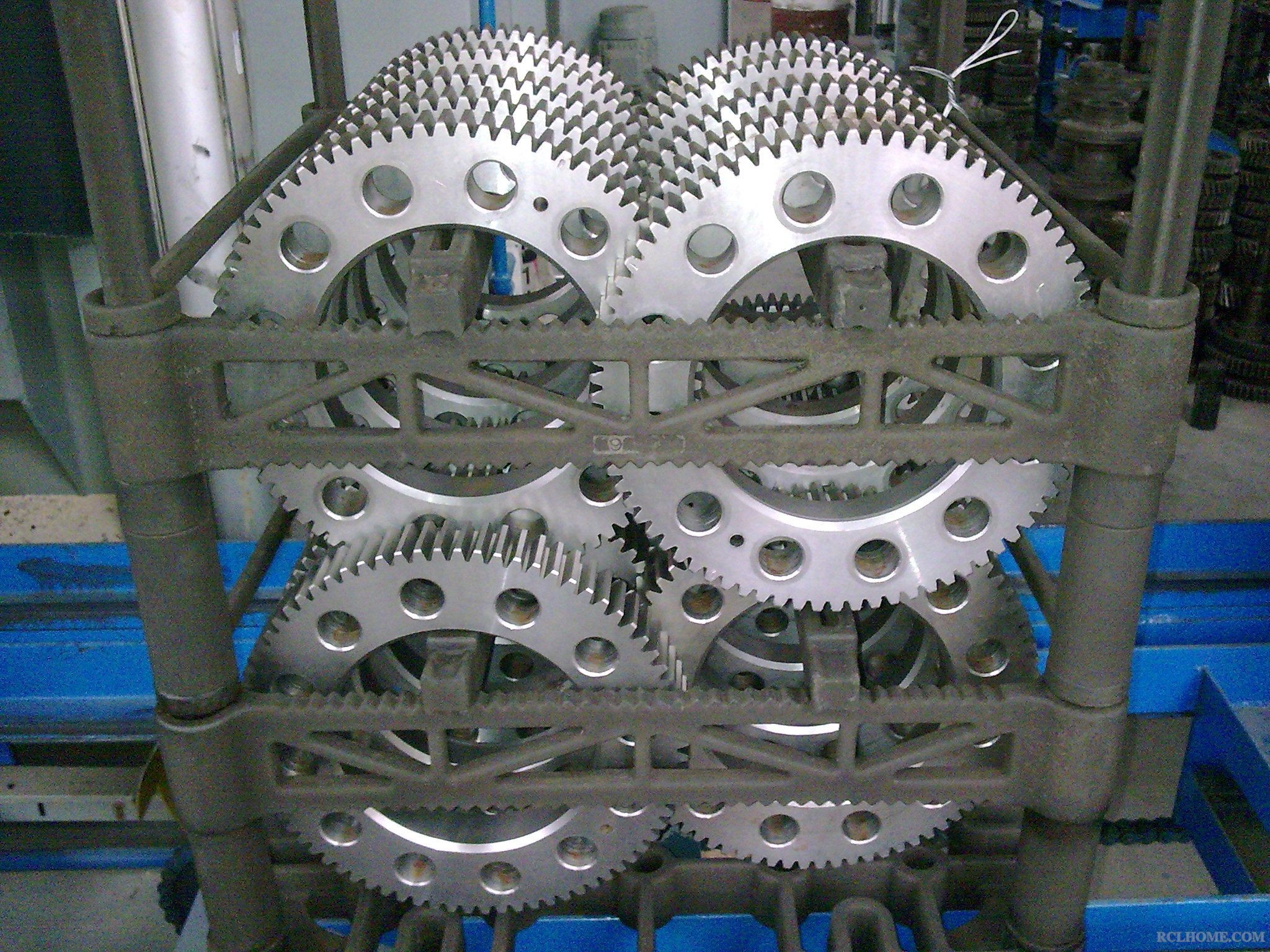

发表于 2016-4-6 13:31:12 | 显示全部楼层
孤鸿踏雪 发表于 2016-4-6 13:06
产品在前清洗机采用90℃清水煮洗并喷淋后,在出来清洗机的第一个工位进行吹风(吹风时间就是推盘 ...
这个是前清洗之后进预氧化炉之前的产品外观吧?外观真漂亮!
挂装还真不会盛水到凹槽里面。

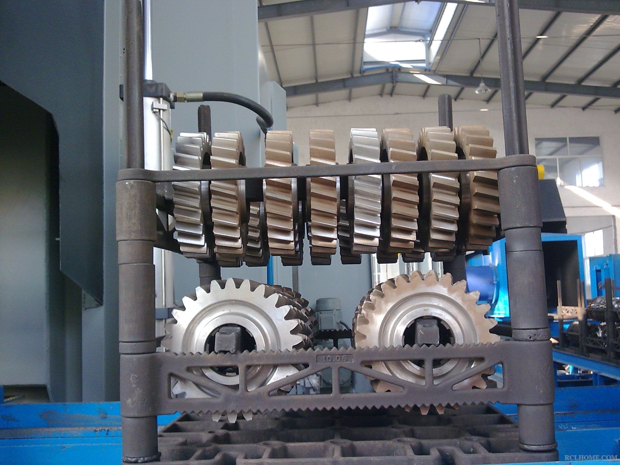

下面这么大而薄的东东竖装。不会只渗碳,然后去压淬吧?

正是,后面的那个圈子与前面的一样渗碳后直接淬火
