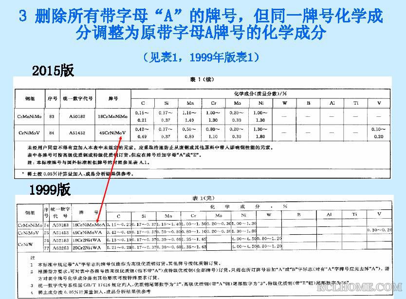

"A"是指优质(或高级)钢,他其实不是指成分带窄了,而是指钢中的杂质少了。
在早期我们的原材料冶炼技术相对落后,在常规冶炼时钢中会有许多杂质在里面(那是指不带A的材料),当时对要求控制原材料杂质的材料才会带“A”.
这个可以看看早期的GB/T3077 标准。最新版本的GB/T3077-2015标准中取消了“A”. 3077.jpg 您可以看看周前辈上传的这个资料:http://www.rclhome.net/forum.php?mod=viewthread&tid=25145
这个很有用。。。多谢  发表于 2016-11-15 11:15
哎呀。感谢。。。。一直还在用1999版的。。原来已经取缔了。。  发表于 2016-11-15 11:14
