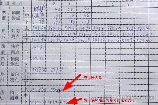

 楼主| 发表于 2013-3-23 13:05:40 | 显示全部楼层
cnszgong 发表于 2013-3-23 13:03
"齿圈缩孔基本成功"----- 那齿圈胀大岂不是更容易。
如果渗碳淬火缩小了,也有办法让它胀起来。

 楼主| 发表于 2013-3-23 13:08:28 | 显示全部楼层
cnszgong 发表于 2013-3-23 13:07
让它整体胀大?
是的让整体胀大,但在高度方向上胀量不大。

发表于 2013-3-23 13:19:07 | 显示全部楼层
看看这个
 楼主| 发表于 2013-3-23 13:19:43 | 显示全部楼层
曾给某单位救过一齿圈,某单位齿圈渗碳淬火后,外圆缩小已无磨量,胀大处理后公法线单边磨量增0.3-0.4mm,成功救活。
 楼主| 发表于 2013-3-23 13:21:41 | 显示全部楼层
锥度大。
发表于 2013-3-23 13:27:07 | 显示全部楼层
锥度大、后来采用了“矫正”处理,现在锥度明显改善了、整体胀大比较均匀。
