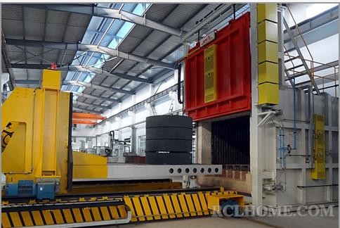

 楼主| 发表于 2015-5-28 07:21:58 | 显示全部楼层
cnszgong 发表于 2015-5-27 22:42
15吨的箱式炉不算很大,但他家用来和这个箱式炉配套的进出炉装置还是蛮不错的。 ...
           看来龚兄见过那家伙啊,没有抓拍一张,传上来给大家分享一下?

发表于 2015-5-28 08:19:26 | 显示全部楼层
进出炉用的东东: 叉车_看图王.jpg

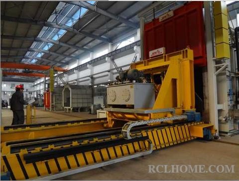

发表于 2015-5-28 13:22:59 | 显示全部楼层
你什么时候拍的?应是两年前的。
发表于 2015-5-28 13:25:09 | 显示全部楼层
秦楼明月 发表于 2015-5-28 13:22
你什么时候拍的?应是两年前的。
贵公司网站上有照片的。

 楼主| 发表于 2015-5-28 14:44:22 | 显示全部楼层
可以抓拍一张正在出炉过程中的
发表于 2015-5-28 14:49:23 | 显示全部楼层
孤鸿踏雪 发表于 2015-5-28 14:44
可以抓拍一张正在出炉过程中的
可以,等那一天出炉时抓拍一下。

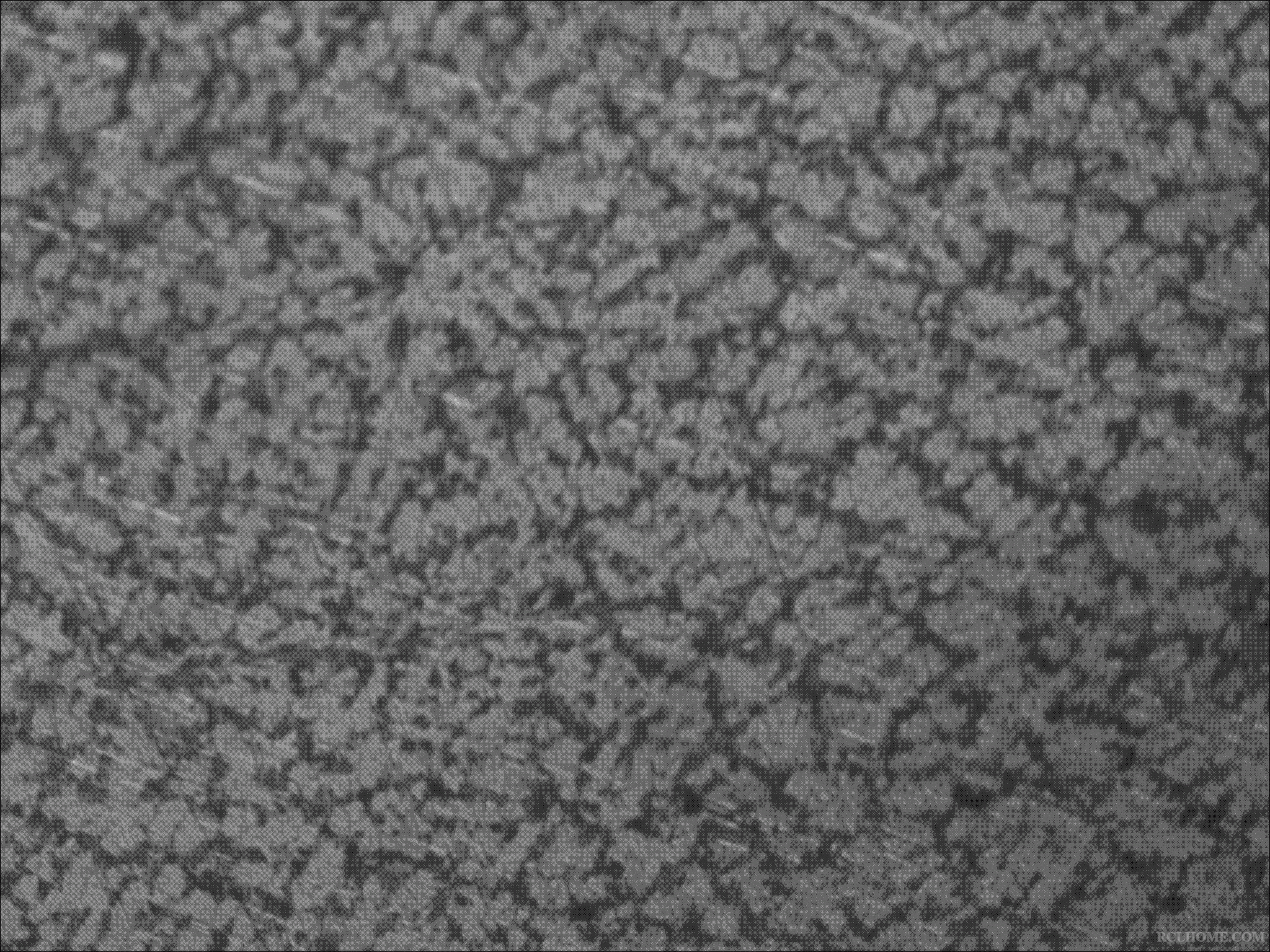

发表于 2015-6-1 16:33:02 | 显示全部楼层
孤鸿踏雪 发表于 2015-5-13 15:41
我们现在就探讨20Cr2Ni4A的等温正火问题
20Cr2Ni4A材料900℃加热保温,打开炉门降至680℃关炉门,随炉冷600℃保温20小时金相:放大倍数:500,硬度142HB 20Cr2Ni4A90060053_看图王.bmp
孤鸿踏雪 + 20 感谢分享!
发表于 2015-6-1 16:35:44 | 显示全部楼层
20Cr2Ni4A材料900℃加热保温,打开炉门降至680℃关炉门,随炉冷600℃保温20小时金相:放大倍数:100,硬度142HB 20Cr2Ni4A9006001_看图王.bmp

 楼主| 发表于 2015-6-1 17:57:42 | 显示全部楼层
秦楼明月 发表于 2015-6-1 16:35
20Cr2Ni4A材料900℃加热保温,打开炉门降至680℃关炉门,随炉冷600℃保温20小时金相:放大倍数:100,硬度1 ...
            效果不孬啊!就是代价高了些。
            如果是在连续推盘式等温正火线上进行,不知道要保温多长时间才能达到这个效果?
发表于 2015-6-1 18:54:09 | 显示全部楼层
孤鸿踏雪 发表于 2015-6-1 17:57
效果不孬啊!就是代价高了些。
            如果是在连续推盘式等温正火线上进行,不知道要 ...
我只是受你的启发,想做做,看到底能不能做出P+F,还真做出来了,但代价太高了。
 楼主| 发表于 2015-6-2 15:35:35 | 显示全部楼层
秦时明月 发表于 2015-6-1 18:54
我只是受你的启发,想做做,看到底能不能做出P+F,还真做出来了,但代价太高了。 ...
       是的,这个结果从技术角度讲,应该算是成功了,但估计也是老板所不愿意接受的
发表于 2015-6-2 17:27:22 | 显示全部楼层
孤鸿踏雪 发表于 2015-6-2 15:35
是的,这个结果从技术角度讲,应该算是成功了,但估计也是老板所不愿意接受的 ...
老板是不会接受的,从前人做的C曲线看,能做出P+F,说明前人也做出来了。
 楼主| 发表于 2015-6-2 17:38:27 | 显示全部楼层
秦时明月 发表于 2015-6-2 17:27
老板是不会接受的,从前人做的C曲线看,能做出P+F,说明前人也做出来了。 ...
        这个也未必就有人做出来,但从前人实测的C曲线看,这种材料存在两个鼻尖,而且珠光体转变区与贝氏体转变区有明显的界限(基本没有交集),这就从理论上可以确定,一定会发生珠光体转变。我们搞了这么多年的热处理工艺,我从这里真正看到了理论对实践的指导意义!
         而与20Cr2Ni4A有些相似的18Cr2Ni4WA,却因为有了少量的W,竟然使其C曲线发生了显著的改变,根本就没有珠光体转变温区,虽然对后者没有做过等温正火试验,但从其它角度可以验证,这个C曲线对实际生产同样具有无可辩驳的指导意义
