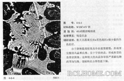

 楼主| 发表于 2013-5-20 14:23:06 | 显示全部楼层
高速钢什么状态下的组织?
发表于 2013-5-20 15:49:20 | 显示全部楼层
所以因为 发表于 2013-5-20 14:23
高速钢什么状态下的组织?
我估计是铸态下的组织。
 楼主| 发表于 2013-5-20 16:06:51 | 显示全部楼层
吉祥如意 发表于 2013-5-20 15:49
我估计是铸态下的组织。
是高速钢铸件,是什么组织呢?
发表于 2013-5-20 16:11:44 | 显示全部楼层
所以因为 发表于 2013-5-20 16:06
是高速钢铸件,是什么组织呢?
还不是一回事。
共晶碳化物和共晶莱氏体组织。
所以因为 + 10 感谢交流!
 楼主| 发表于 2013-5-20 16:15:41 | 显示全部楼层
吉祥如意 发表于 2013-5-20 16:11
还不是一回事。
共晶碳化物和共晶莱氏体组织。
是怎样产生的?

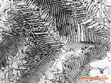

 楼主| 发表于 2013-5-21 12:15:19 | 显示全部楼层
再上一张高速钢图片!
发表于 2013-5-21 12:41:31 | 显示全部楼层
所以因为 发表于 2013-5-21 12:15
再上一张高速钢图片!
哇!又上了一张,真够娃娃喝一壶的了。
也不怕娃娃慢腾腾地说。
 楼主| 发表于 2013-5-21 14:29:18 | 显示全部楼层
吉祥如意 发表于 2013-5-21 12:41
哇!又上了一张,真够娃娃喝一壶的了。
也不怕娃娃慢腾腾地说。
二张图片都是属于一种过烧组织。
发表于 2013-5-21 15:22:22 | 显示全部楼层
所以因为 发表于 2013-5-21 14:29
二张图片都是属于一种过烧组织。
是过烧,还是铸态。
 楼主| 发表于 2013-5-21 15:39:57 | 显示全部楼层
吉祥如意 发表于 2013-5-21 15:22
是过烧,还是铸态。
126楼是铸件过烧,131楼是铸态。
发表于 2013-5-21 15:47:47 | 显示全部楼层
所以因为 发表于 2013-5-21 15:39
126楼是铸件过烧,131楼是铸态。
娃娃还要确认。
铸态应该不属于过烧。
两种图片都没晶界情况的反应描述,是个问题。
 楼主| 发表于 2013-5-21 15:56:34 | 显示全部楼层
吉祥如意 发表于 2013-5-21 15:47
娃娃还要确认。
铸态应该不属于过烧。
两种图片都没晶界情况的反应描述,是个问题。 ...
出现共晶莱氏体还有什么方法挽救吗?
发表于 2013-5-21 16:03:23 | 显示全部楼层
所以因为 发表于 2013-5-21 15:56
出现共晶莱氏体还有什么方法挽救吗?
如果在铸态是可以通过锻造的方法加以改善。
如果是淬火加热中出现的,因为晶界已经烧毁,只有报废处理了。

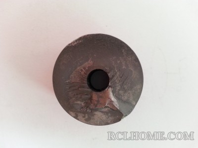

 楼主| 发表于 2013-5-29 11:55:10 | 显示全部楼层
有joe_li 提供:
6542高速钢制冷冲模,长约150mm,腰部附近断裂成两段。
图为断口形貌,请专家指教断裂过程、起始位置、可能原因。断裂发生在使用过一段时间后。
金相组织为细针状马氏体+残奥+碳化物。
硬度为64.5~65.0HRC

发表于 2013-5-29 12:23:39 | 显示全部楼层

虽然不知道这个6542高速钢制冷冲模的热处理工艺,但从断口形貌和结果硬度为64.5~65.0HRC来看,工艺是有缺陷的!
发表于 2013-5-29 14:39:59 | 显示全部楼层
所以因为 发表于 2013-5-29 13:54
虽然不知道这个6542高速钢制冷冲模的热处理工艺,但从断口形貌和结果硬度为64.5~65.0HRC来看,工艺是有缺陷 ...
正常的淬回火组织应该是隐晶马氏体和碳化物。不允许有残留奥氏体和细马氏体存在。

发表于 2013-5-29 15:09:25 | 显示全部楼层
建议最好上传张图片。不是包子的,是金相图片。
 楼主| 发表于 2013-5-29 15:17:21 | 显示全部楼层
吉祥如意 发表于 2013-5-29 14:39
正常的淬回火组织应该是隐晶马氏体和碳化物。不允许有残留奥氏体和细马氏体存在。 ...
6542高速钢制冷冲模的工艺一般不能按照常规热处理工艺来进行,我估计他的淬火温度在1200℃左右,实际淬火温度用到1140℃即可(回火温度560℃不变),淬回火后的硬度在58—60HRC左右,这样,可保持一定的韧性。
