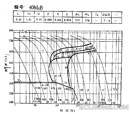

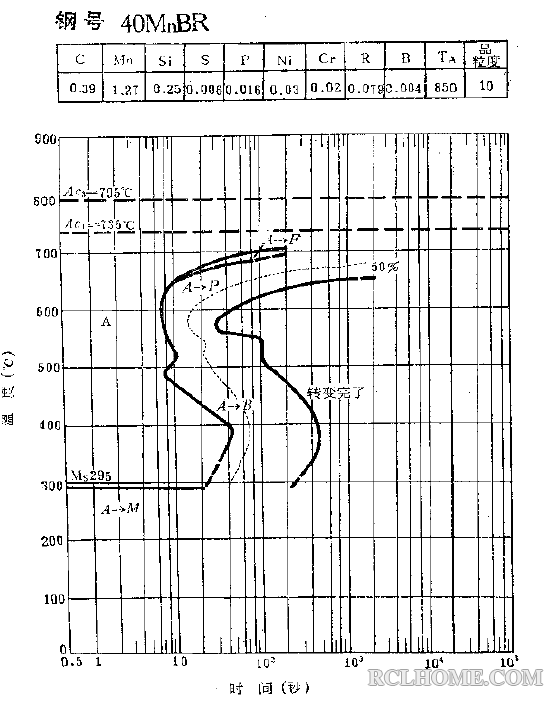

求助:有关这种材料的特征温度、CCT、TTT曲线等,谢谢!
发表于 2014-5-10 13:02:46 | 显示全部楼层
             这里有几幅
