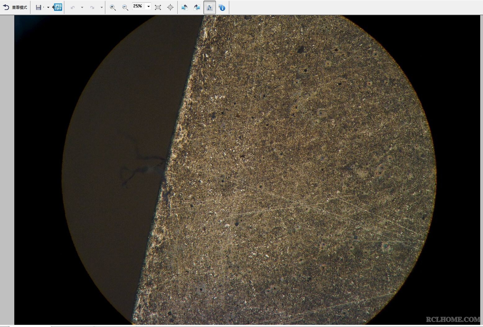

          某朋友所做的P20无白层氮化

 楼主| 发表于 2014-5-23 16:27:55 | 显示全部楼层
见仁见智 发表于 2014-5-23 15:10
‘谁家姑娘,长的这么的漂亮’——工艺技术上很有水平!
         这个是用数码相机拍摄的,效果不好
 楼主| 发表于 2014-5-23 16:32:47 | 显示全部楼层
毛毛的 发表于 2014-5-23 16:05
杨工表面硬度有多少?
         同炉的H13表面硬度850~900HV0.5,P20我没有问

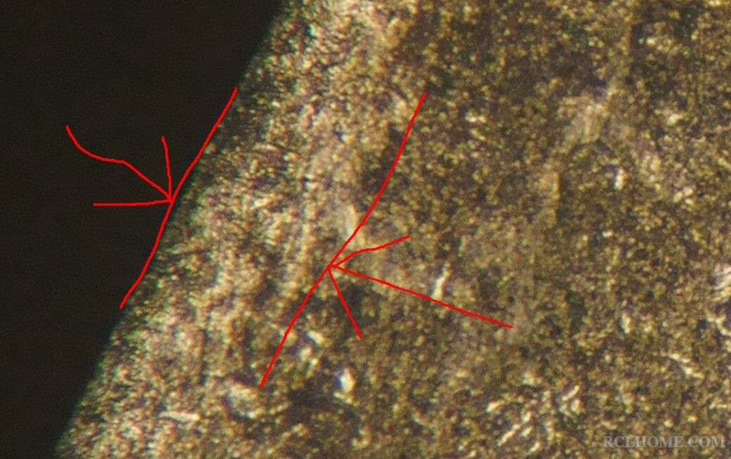

 楼主| 发表于 2014-5-25 14:50:31 | 显示全部楼层
ywjianghu 发表于 2014-5-25 08:35
老孤,请教啊:
第一第二两张照片,是差不多整个工件面了,
第三张图,是局部放大了  ??
        这个我还真不清楚。

发表于 2014-5-25 15:56:40 | 显示全部楼层
这图片不是很清楚.第二张好象有脉状组织.
 楼主| 发表于 2014-5-25 16:29:33 | 显示全部楼层
        数码相机拍摄的,效果不好。第二幅与第三幅是同一试样,只是放大倍数不同。从第3附图看,未见脉状组织
