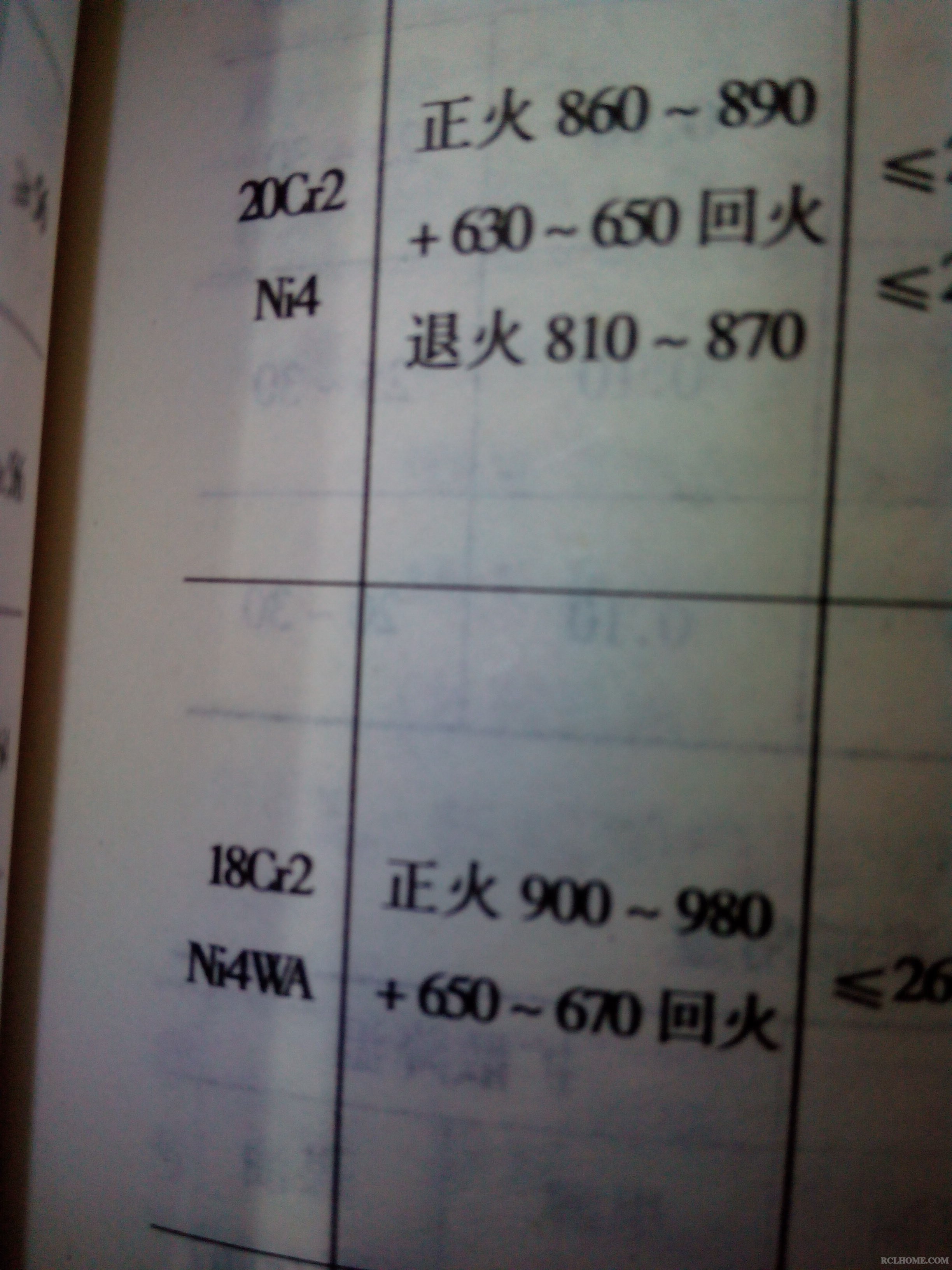

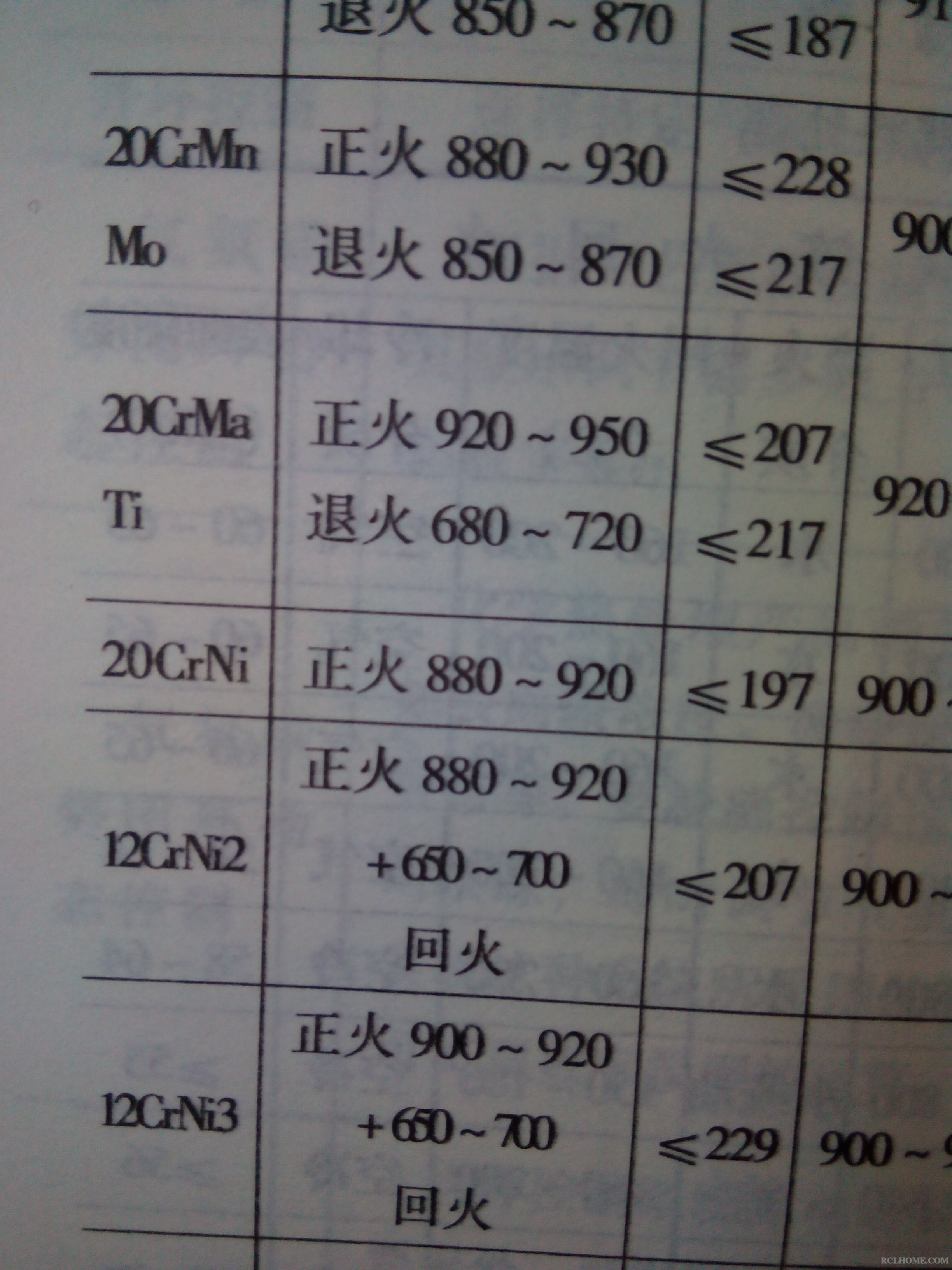

发表于 2014-7-19 15:54:37 | 显示全部楼层
上几个截图,并说几个问题:
1.书籍资料上的数据只能作为参考。
2.具体问题具体分析,你这个件锻造前后是个什么样的组织状态,一直没有交代。
3.锻件一般有组织缺陷的,不同程度的组织缺陷需要用不同的工艺方法去应对。所以必须要掌握锻后组织状况。具体到你的这个零件,如果该锻件有严重的魏氏体组织,那是需要在正常的正火工序前加一道温度相对较高的正火工序的,而当由于锻造工艺的原因,锻件出现有马氏体、贝氏体组织时,那是不是应该在正常的正火工序前,加上一道高温回火工序呢?
4.理论上钢铁材料除奥氏体钢外,都是可以通过热处理方法细化晶粒的。你的零件出现晶粒度指标不合格,是生产工艺原因,也不排除有客户检测方法方面的原因。

        我没有亲自做过,但我的同事(分公司热处理工程师)一直做这个材料的产品。
       高兄觉得有什么问题吗?
发表于 2014-7-19 17:09:21 | 显示全部楼层
950℃均温后保温至少1h,空冷或雾冷,650℃回火,经正回火的试样按照EN-ISO 643-2003正常做出来晶粒度在6级以上。

你这参考资料可不敢恭维,牌号都能写不对,可见科学性呢。
发表于 2014-7-21 09:06:29 | 显示全部楼层
搬运工 发表于 2014-7-19 08:09
你这个“至少要920正火”的依据在哪里呢?
你可以比较一下这个材料与20CRMNTI 、20CRMO等材料在临界温度A ...
AC3相同的材料,正火温度可不尽相同,还得看他们合金元素含量,来料状态等等。
发表于 2014-7-21 09:55:21 | 显示全部楼层
tianmu 发表于 2014-7-21 09:06
AC3相同的材料,正火温度可不尽相同,还得看他们合金元素含量,来料状态等等。 ...
正火工艺要看正火前组织状态,并视对正火后的组织、性能要求。
AC3相同的材料,正火温度可不尽相同,这个我不反对。
我是希望你能提供一个20Cr2Ni4正常正火温度是935°C的依据。
我上传的资料,是刚刚为一个朋友购的一本书上的,不巧,这本书正好又是个盗版的,难免会有印刷或其它一些方面的错误。
实际生产中,用880°C以下的奥氏体化温度对这个材料进行正火处理的例子是有不少的。
