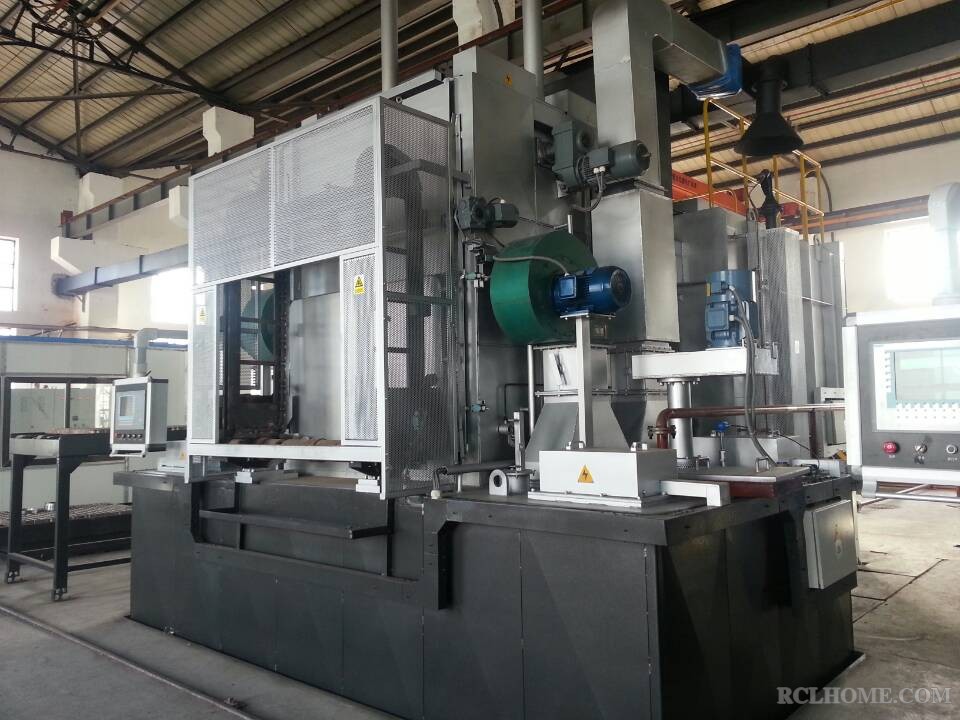

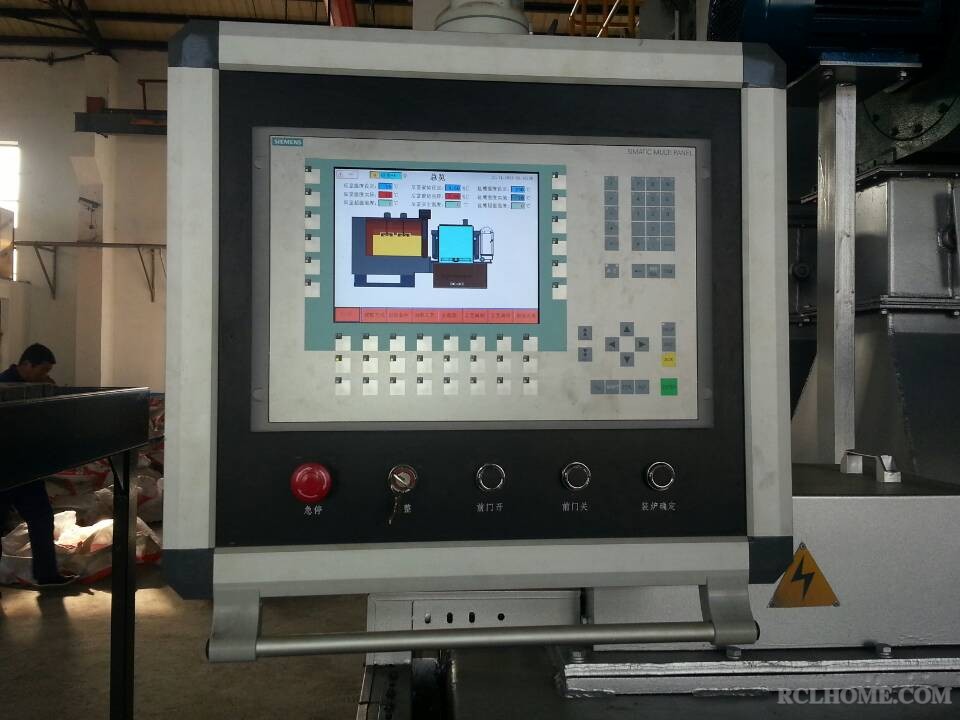

发表于 2014-12-16 09:44:32 | 显示全部楼层
我做的盐浴多用炉照片:
参与人数 1金钱 +50 收起 理由
孤鸿踏雪 + 50 感谢分享

发表于 2014-12-17 16:50:54 | 显示全部楼层
慕山慕水 发表于 2014-12-16 09:44
我做的盐浴多用炉照片:
盐槽是30T的?
