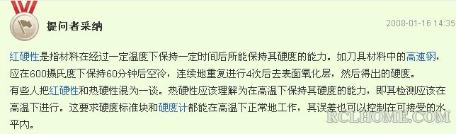

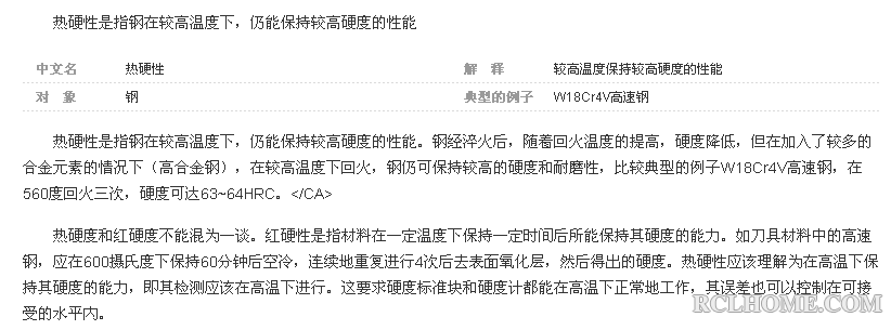

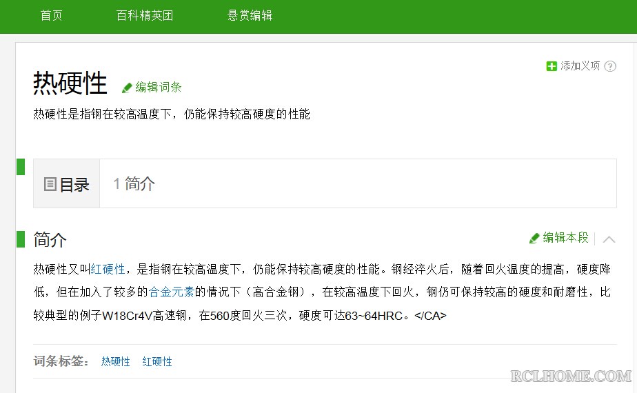

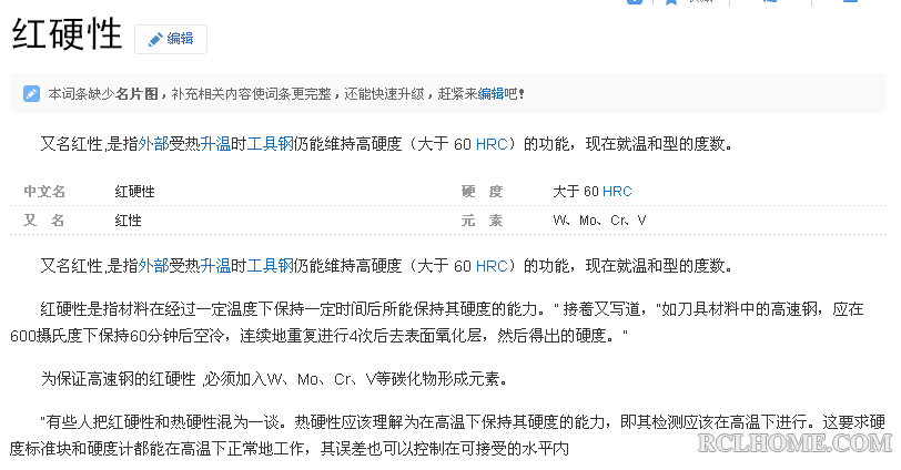

            惭愧,罪过啊{:soso_e105:}长期以来,老孤一直把二者混为一谈呢,今天看了这个http://www.rclbbs.com/forum.php?mod=viewthread&tid=168706&fromuid=31405帖子,才大开眼界!
            按图索骥,到百度上搜索一下,都得到了以下(附件)内容,同时,还找到了一片权威性的文章《红硬性和热硬性的区别及试验方法》--《热加工工艺》1989年02期,希望有人能够下载并上传这篇文章

发表于 2015-3-10 09:37:05 | 显示全部楼层
1971年上海工具厂出版的<刀具热处理>就多次出现热硬性的名词,而实际生产中我们习惯叫红硬性,其实是一回事。
百度2种说法都有问题,热硬性的测定温度是在600℃的条件下,保温60分钟,取出空冷,并且需要连续进行四次(一般高速钢回火为3次),然后进行硬度测定,取3~5点的平均值作为热硬性的读数。

          我看了很多科技文献,总结得出的概念:
          红硬性  又称热硬性。某些钢,如高速工具钢和高合金工具钢,经过适当的热处理后,在较高温度下仍能保持其高硬度的性能。用具有红硬性的钢制成刀具,在高速切削过程中所产生的热量,虽可使刀刃呈暗红色,但仍能保持其良好的切削力。
