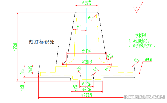

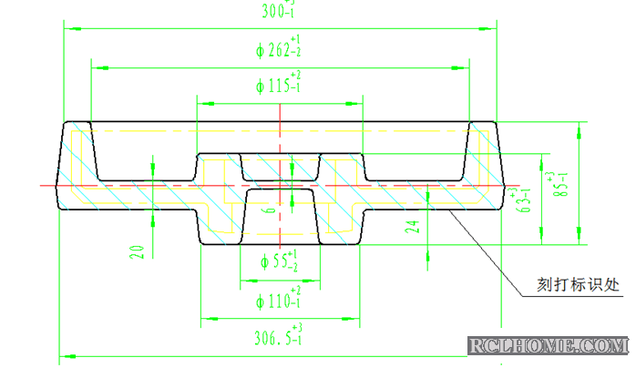

试棒用水冷没事,但是怕工件裂。d:\我的文档\桌面

那你分开单独处理试棒和产品嘛。
