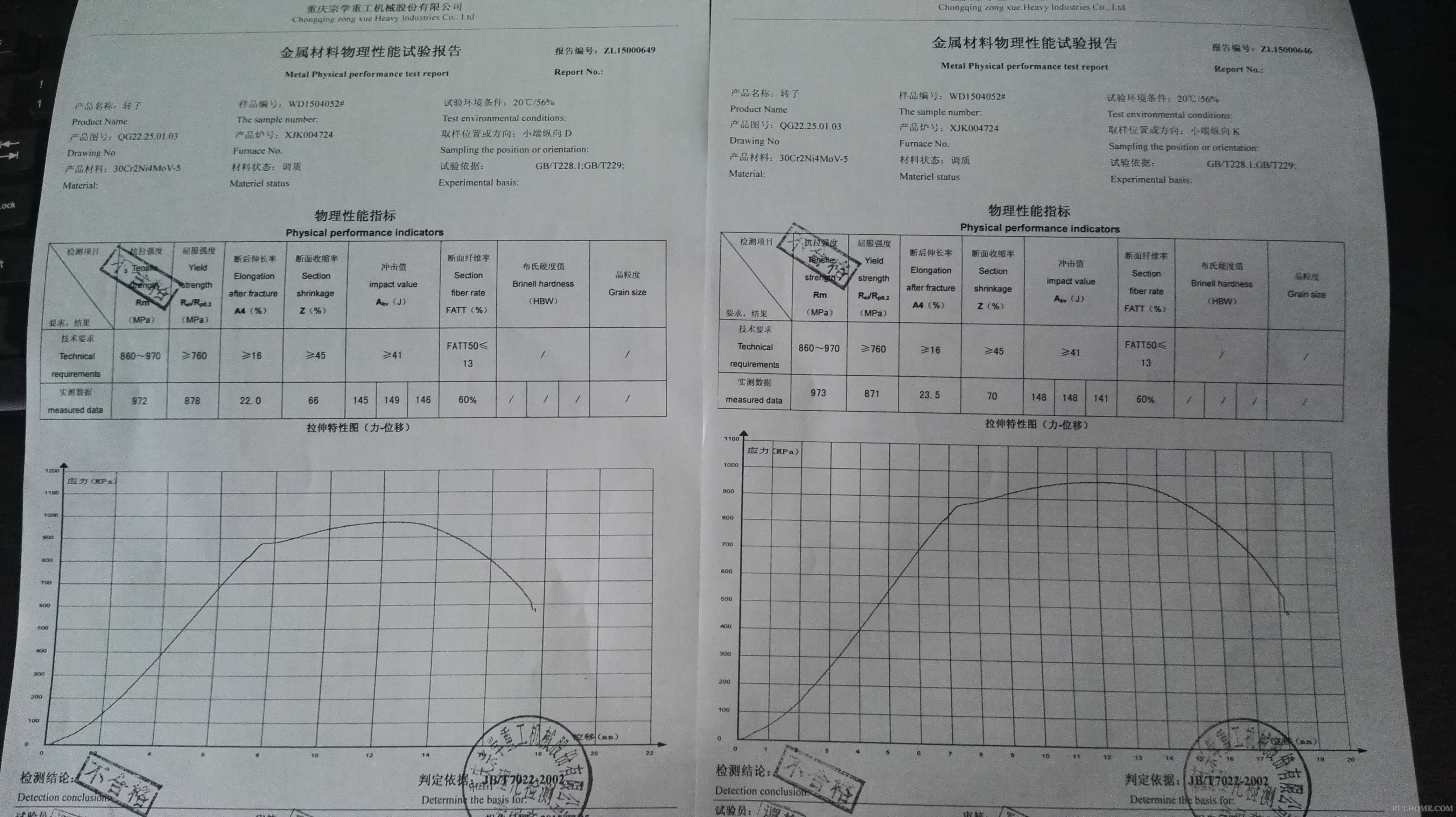

发表于 2015-7-25 14:12:44 | 显示全部楼层 |阅读模式
淬火温度850,回火温度630.

发表于 2015-7-25 14:16:57 | 显示全部楼层
抗拉强度还规定上限?想想也是醉啦!{:soso_e120:}
你可以据理力争,合格呀!

 楼主| 发表于 2015-7-25 15:08:20 | 显示全部楼层
wanggong 发表于 2015-7-25 14:16
抗拉强度还规定上限?想想也是醉啦!
你可以据理力争,合格呀! ...
客户只认结果,有时候也很无奈的,本跟不讲道理。抗拉强度超两三个其实属于检测误差了。

 楼主| 发表于 2015-7-25 15:10:45 | 显示全部楼层
秦时明月 发表于 2015-7-25 14:29
这个性能指标应该相当的OK, 点个赞:
这么大的产品,有时候担心回火温度高了,产品要返淬火,给公司带来的损失很大。所以都有点保守,没想到结果强度反而还超标了。其实超这么一点点可以属于检测误差了。

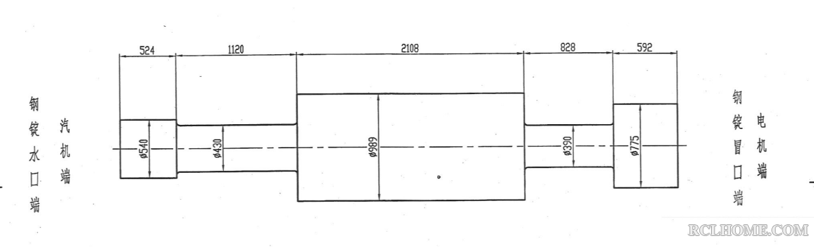

 楼主| 发表于 2015-7-25 17:07:59 | 显示全部楼层
tlx322 发表于 2015-7-25 17:00
数值修约一下就可以了吧,投诉他们没有按照标准检测,不过973那个不好办,修完还是不合格。
这个应该是小试 ...
试样取自零件本体,如图所示,两小端分别取纵向。中间的大端部位两边各距离表面取2个切向试样。一件产品总共取4套试样(1拉三冲)。大端部位的性能均合格,强度都在中限左右。小端部位可能是因为尺寸较小,淬火质量较好,相同温度回火后强度偏上限。

发表于 2015-7-25 17:08:42 | 显示全部楼层
可以复查力学原始数据,按照数值修约标准,说不定可以恰好满足啊。

 楼主| 发表于 2015-7-26 08:03:35 | 显示全部楼层
这个应该是小试 ...
这个FATT50≤13度,一般这个材料都是没问题的,我们公司我看他们是在20度的条件下做的。没按照规定做。
