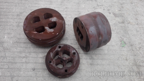

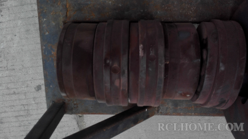

发表于 2015-9-2 20:51:14 来自手机 | 显示全部楼层 |阅读模式
真空油淬,加上普通井式回火,风冷后为什么是这个颜色?请高人指点,谢谢!

 楼主| 发表于 2015-9-2 22:59:07 来自手机 | 显示全部楼层
搬运工 发表于 2015-9-2 22:25
你觉得应该是个什么颜色呢?
普通井式回火炉,有一点点锈色是正常的,整个都是红色,就不正常了吧?
发表于 2015-9-3 07:43:38 | 显示全部楼层
这个回火色大约620吧

发表于 2015-9-3 15:18:36 | 显示全部楼层
shaod 发表于 2015-9-3 07:43
这个回火色大约620吧
          他这个应该不是回火色,而是因为井式炉不经常使用或过于陈旧,风扇、炉包及炉罐壁都是浮锈,回火时,浮锈被风扇搅起来弥漫在整个炉膛,所以模具就像卖炭翁一样“满面尘灰烟火色”了。

         油在高温、缺氧的状态下,被烧干成油灰附着在模具表面上?

建议做个试验,回火前将油擦干净,或选用气淬,比较一下!就得出结果了
发表于 2015-9-4 10:54:21 | 显示全部楼层
胡古月 发表于 2015-9-3 16:28
这个回火炉天天在用,使用还不到一年,炉罐壁没有浮锈。
            那就是淬火后没有经过清洗,直接进回火炉,回火过程中附着在模具表面上的淬火油在不完全燃焼的情况下形成的油灰
发表于 2015-9-4 10:55:40 | 显示全部楼层
胡古月 发表于 2015-9-3 16:35
我觉得前辈这个回复符合实际情况,有何高招解决呢,还是这个回火炉的前提下。 ...
           模具淬火并经沥油后,再进行清洗,然后再回火。

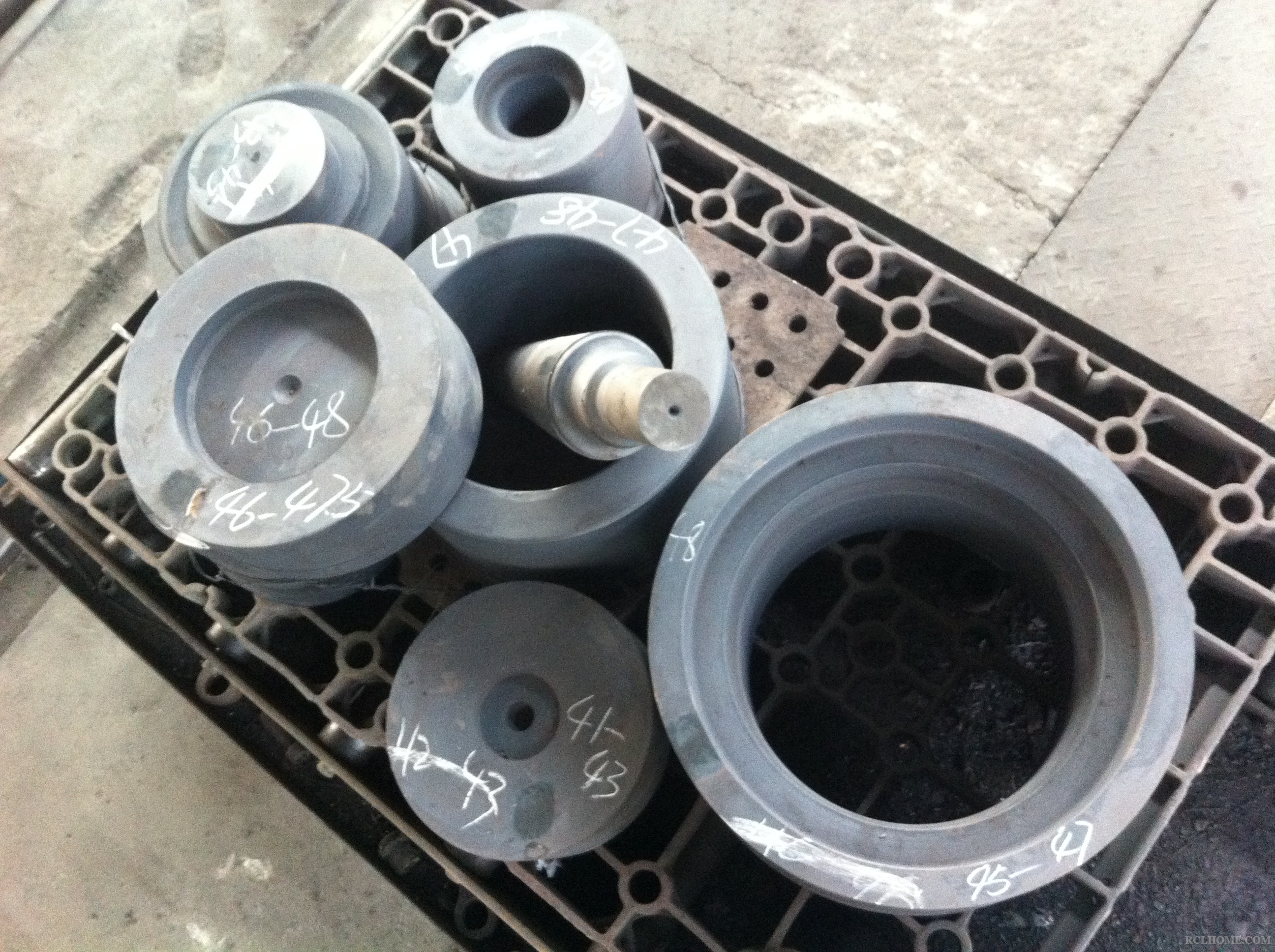

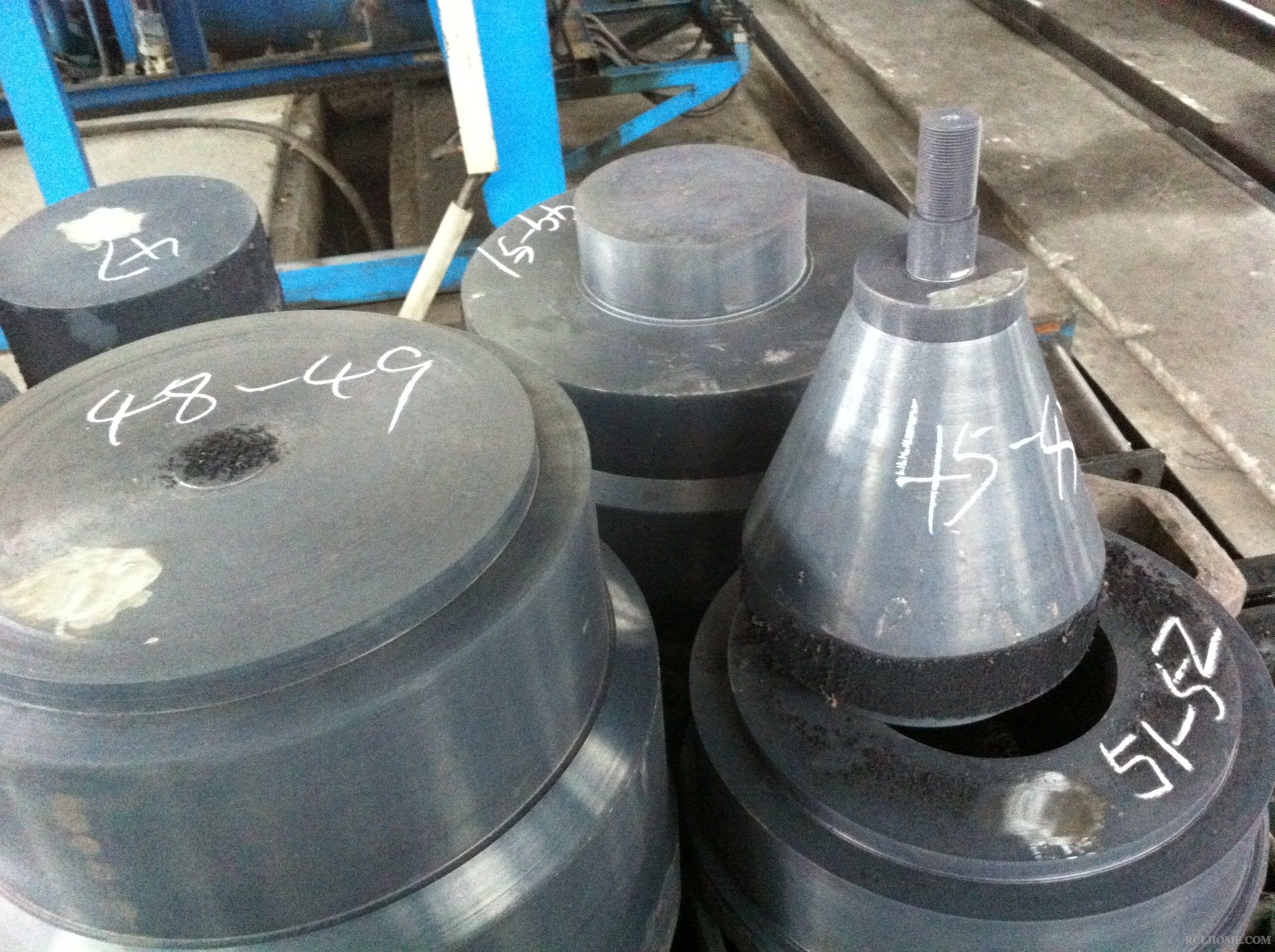

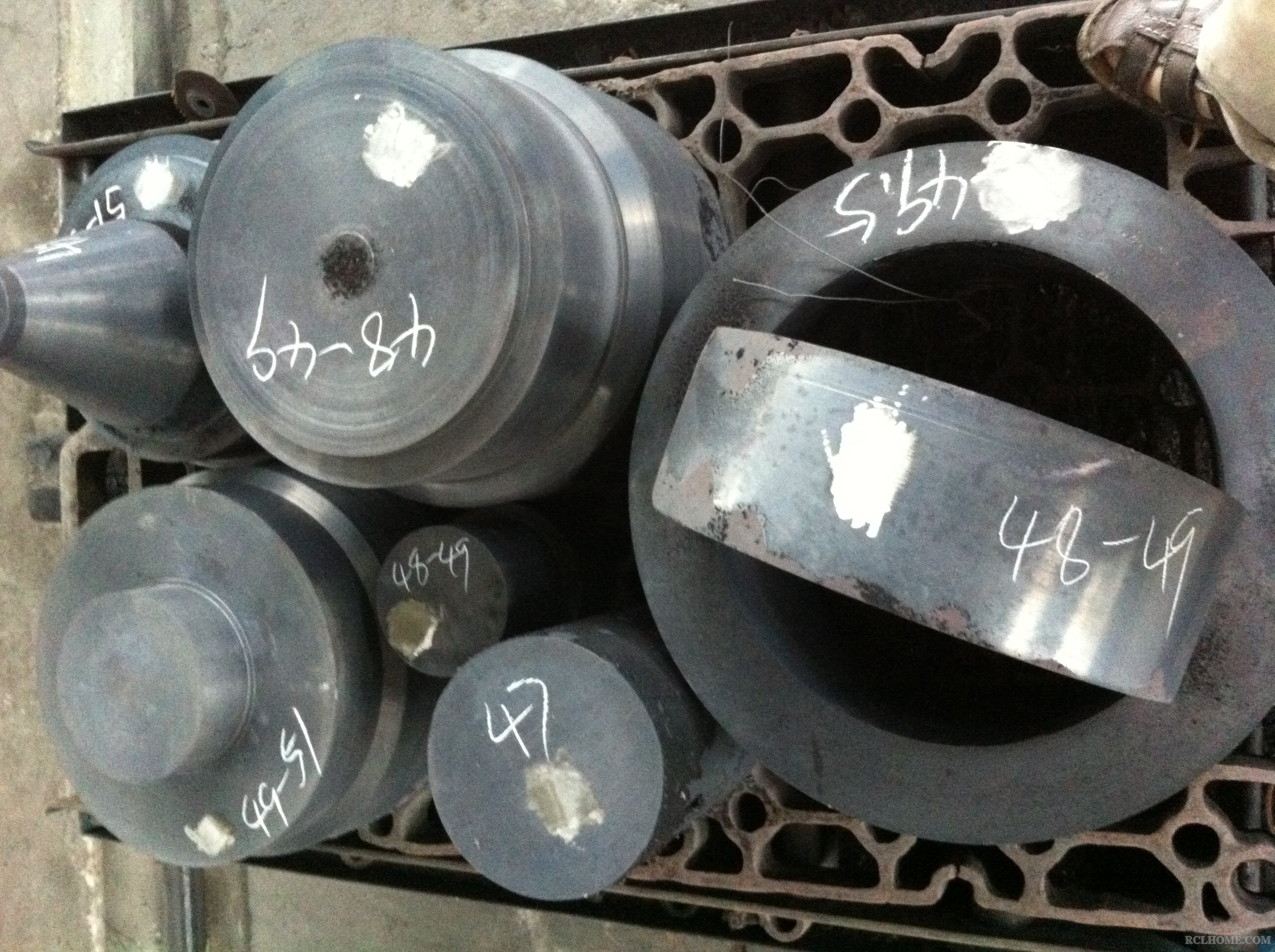

           看看下面这三幅图片,这些都是在多用炉加热淬火后未经清洗直接回火的模具,回火温度均为400℃、450℃各一次,N小时,能看出什么端倪来
