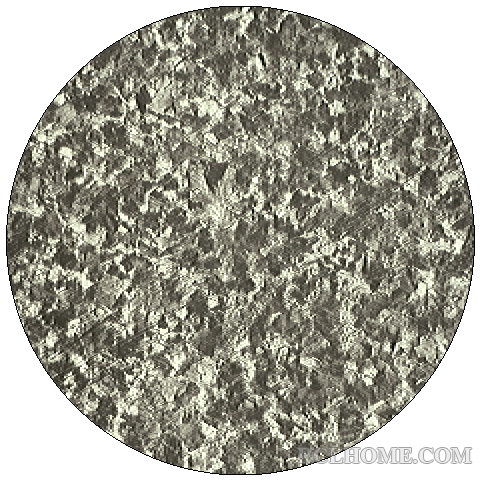

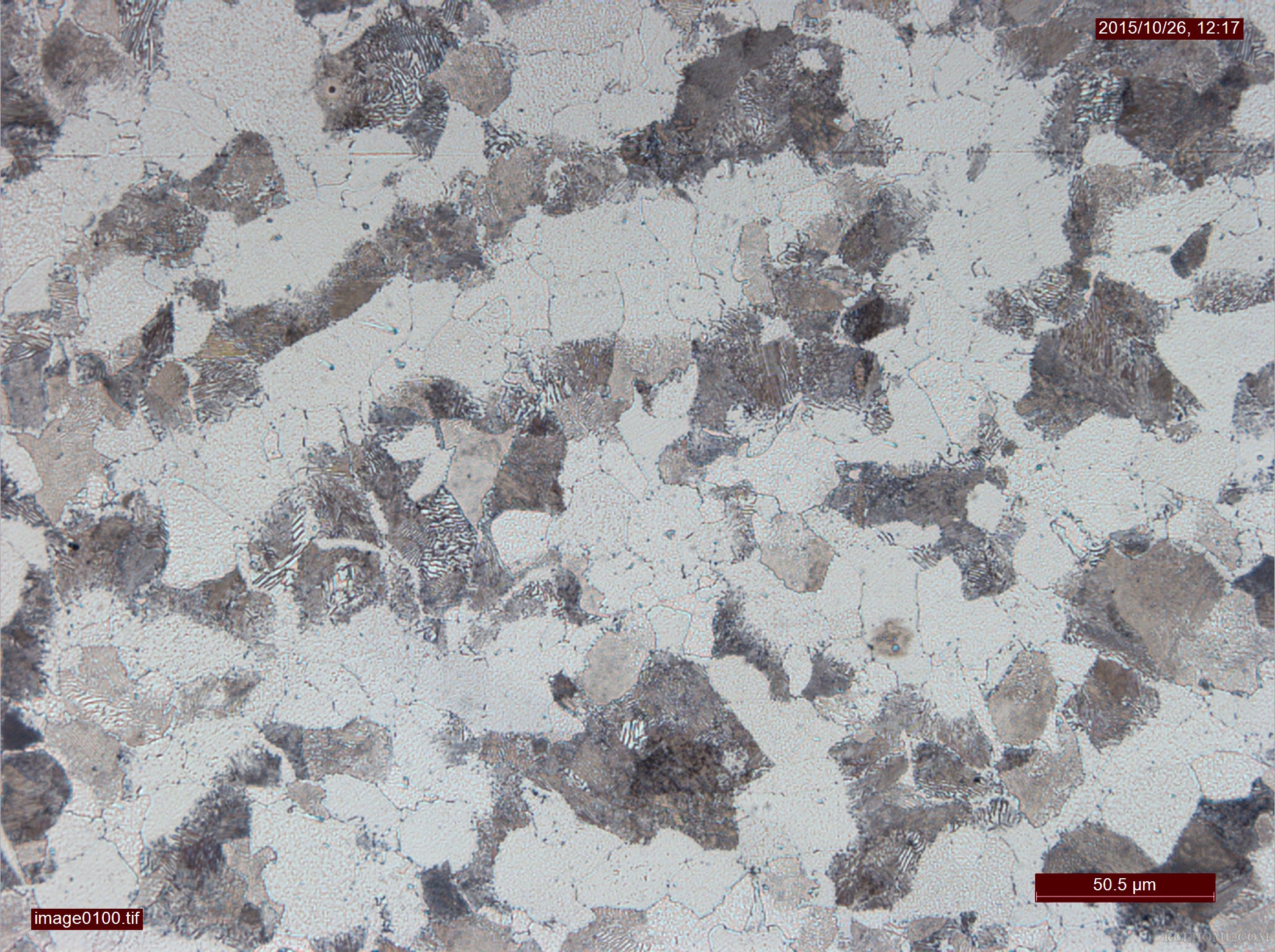

             如题:硬度160~180HBW(Ф5球),168~180HBW(Ф10),金相组织见附图

               这还是在您这位兄长的点拨下才做到如此效果。 这个试样是从一个螺伞齿废锻坯柄部(Ф70~80mm)切取的,切取深度大于半径

 楼主| 发表于 2015-10-22 08:50:31 | 显示全部楼层

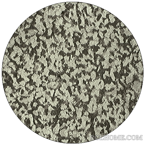

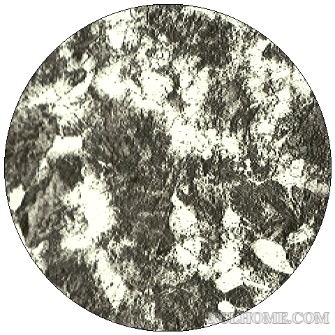

近期有做一批,工艺同前,硬度194~195HBW
 楼主| 发表于 2015-10-22 08:51:02 | 显示全部楼层
400倍的
 楼主| 发表于 2015-10-22 08:51:17 | 显示全部楼层
500倍的

发表于 2015-10-25 08:16:05 | 显示全部楼层
个人认为,此组织不良!贝氏体量偏多了

       从我司的金相显微镜的金相组织观察看,孤有同感,似乎是有贝氏体,但根据20Cr2Ni4A的TTT图(C曲线)结合我的等温正火工艺看,那是绝对不应该有贝氏体的。
        因为我司的金相检验装备和技术都很落后,所以,我已将四个试样发出去,委托一位朋友重新制作
 楼主| 发表于 2015-10-25 09:12:27 | 显示全部楼层
有同感,试样已外送,希望只做更好的图片进行确认

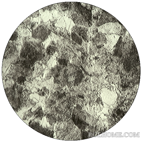

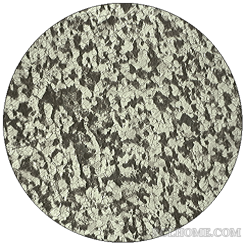

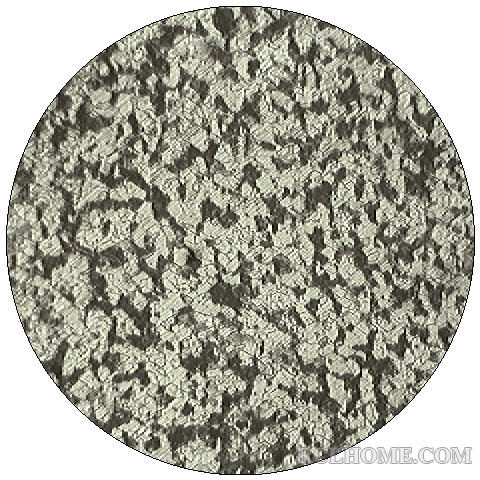

先弄清一些基本概念和术语,再看看我在16#楼上传的标准
         晶体  所谓晶体就是其内部粒子在三维空间呈规则排列的固体物质,如水晶、食盐、金属等。由于晶体内的粒子呈规则排列,所以晶体具有下列特点:(1)一般具有规则的外形,但晶体的外形不一定都是规则的,这与晶体的形成条件有关;(2)有固定的熔点,如铁(Fe)的熔点为1538℃,铜(Cu)的熔点为1084.5℃,铝(Al)的熔点为660.37℃;(3)具有各向异性。所谓各向异性,就是在同一晶体的不同方向上,具有不同的性能。对于晶态物质,将其从液态以极快的速度冷却下来,也可得到非晶态物质。
        晶胞  由于晶体中原子的有规则排列具有周期性特点,因此,为了方便研究,通常只从晶格中选取一个能够完全反映晶格特征的最小几何单元来分析晶体中原子排列的规律,这个最小的几何单元称为晶胞。晶胞的棱间夹角又称为晶轴间夹角。
        晶格  为了便于理解和描述晶体中原子排列的情况,可用一些假想的几何线条将晶体中的原子中心连接起来,使之构成一个空间格架,各原子的中心就处在格架的各个结点上,这种抽象的、用于描述原子在晶体中排列形式的几何空间格架,称为结晶格子,简称晶格。
        晶界  如果一块纯金属晶体内部的晶格位向基本一致,则这块晶体称为“单晶体”。但在工业生产中所使用的金属材料中,除了专门制备外,都是由许许多多小晶体组成的,哪怕是一块非常微小的金属亦不例外。每个小晶体的内部,晶格位向基本一致,而小晶体之间,
彼此的位向均不相同。由于每个小晶体为不规则的颗粒状,故通常把它们叫做“晶粒”。晶粒之间的界面叫“晶界面”,简称为“晶界”。晶界处的原子排列,适应于两晶粒间不同晶格位向的过渡,总是不规则的。由许多晶粒组成的晶体结构叫做多晶体。简而言之,晶界是指多晶体中晶粒相互接触的间界面。
        晶粒  简而言之,外形不规则的、组成多晶体的小晶体。金属(或合金)在非常细小的晶体领域的位向是混乱无序的,这样的晶体领域称为晶粒。
        晶粒度  衡量晶粒大小的尺度。对钢而言,若不特别指明,一般是指奥氏体化后的奥氏体晶粒的大小,通常分8级,1级最大,8级最小,详见YB27—64(这个可能以经过多次更新)
        晶粒度等级  由美国材料试验协会(ASTM)制定,并被世界各国采用的一种表达晶粒大小的编号。晶粒度等级N与放大100倍视野上每平方英寸内的晶粒度n之间的关系为n=2N-1。实际检验时,一般采用把放大100倍的组织与标准晶粒度等级图片相比较来判定。

发表于 2015-10-26 08:09:58 | 显示全部楼层
向simida致敬!
发表于 2015-10-26 10:06:24 | 显示全部楼层
这张图片对应的工件硬度多少?
 楼主| 发表于 2015-10-26 10:29:27 | 显示全部楼层
秦时明月 发表于 2015-10-26 10:06
这张图片对应的工件硬度多少?
          哦,先上传的那个图片对应的硬度是181~186HBW,后来上传的硬度为194~195HBW。
          这两批产品是采用同一设备(等温正火线)完全相同的正火工艺参数做出来的,不过,后一批剖检的锻件比第一次要小一点(重量大概是第一次的70%)
发表于 2015-10-26 10:49:39 | 显示全部楼层
          这两 ...
从硬度分析,那个图片上的组织估计是从正火加热温度降至比等温温度低时(这个图片的工件小)形成的贝氏体,在等温过程中的回火组织。
孤鸿踏雪 + 10 认同!
 楼主| 发表于 2015-10-26 10:57:53 | 显示全部楼层
秦时明月 发表于 2015-10-26 10:49
从硬度分析,那个图片上的组织估计是从正火加热温度降至比等温温度低时(这个图片的工件小)形成的贝氏体 ...
          可是我现在做一些材料的等温正火风冷时间控制一般是采用微弱的风量进行风冷,用肉眼观察的方法从窥视孔观察风冷后的锻件表面温度,保证风冷后的锻件表面温度,比等温温度高50~70℃时推入等温室。虽然人的肉眼观察有较大误差,但当等温室的前门打开后,还能对风冷后锻件表面温度与等温室的温度做一个对比,照理说,不至于出现这种情况啊

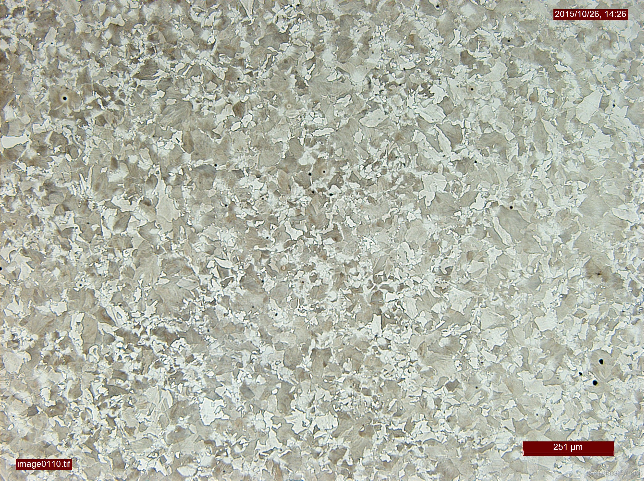

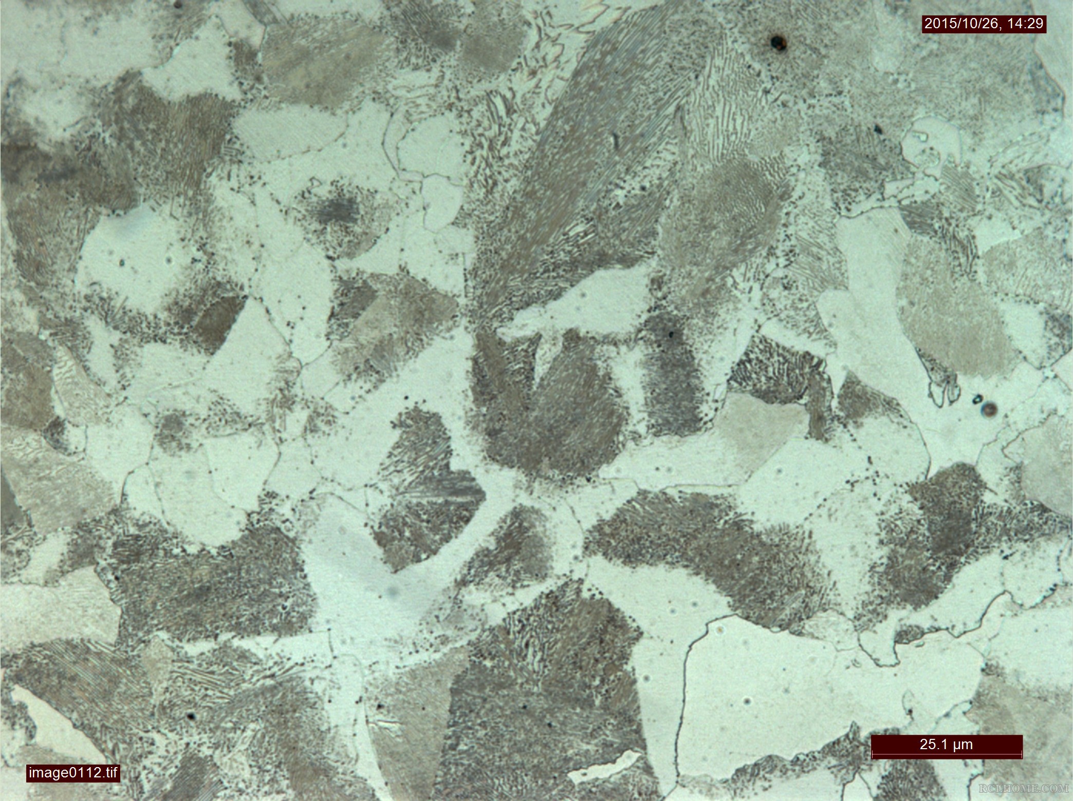

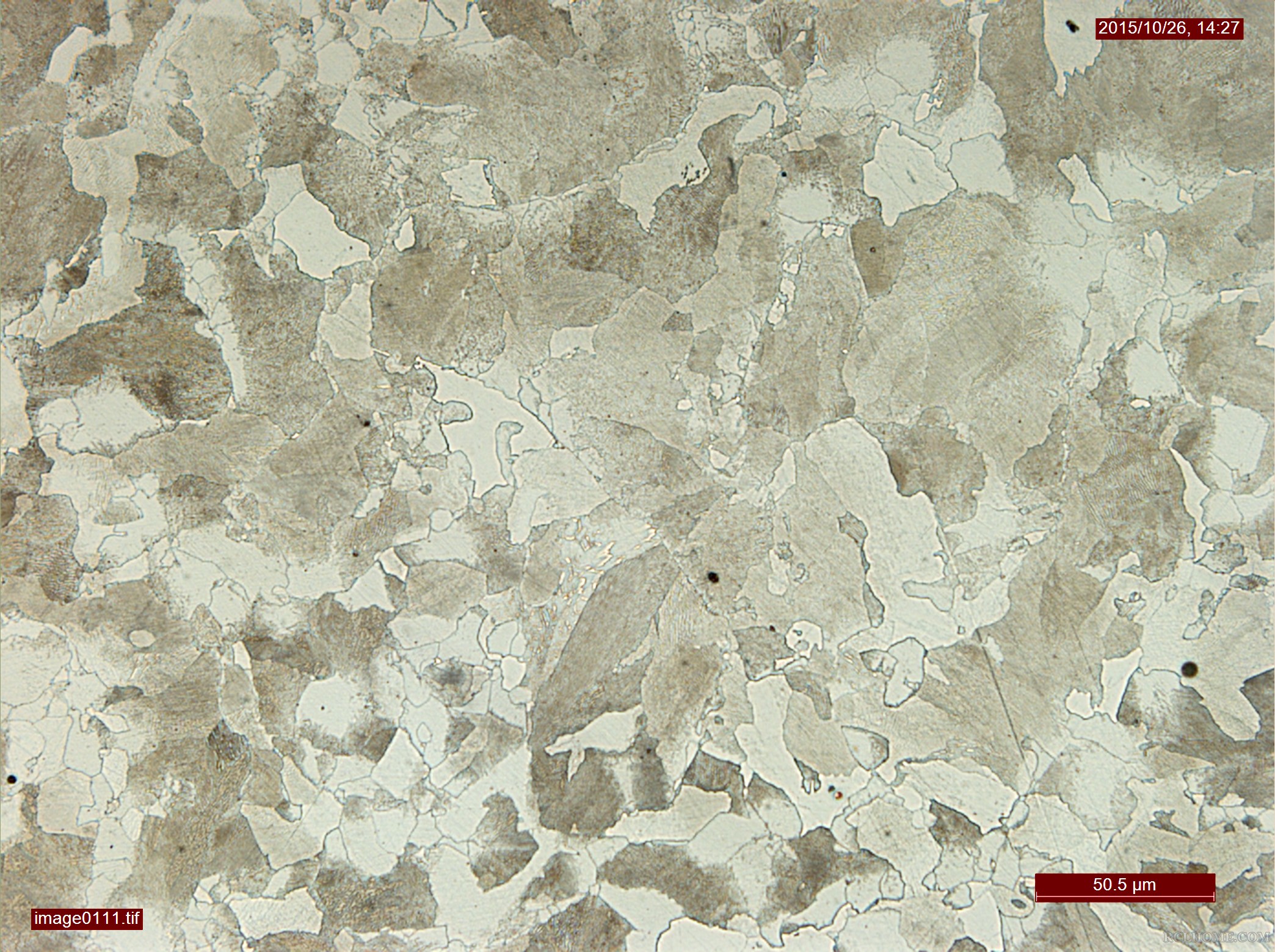

        委托一位朋友重新制作:1,批次号精09-29*
 楼主| 发表于 2015-10-26 17:46:22 | 显示全部楼层

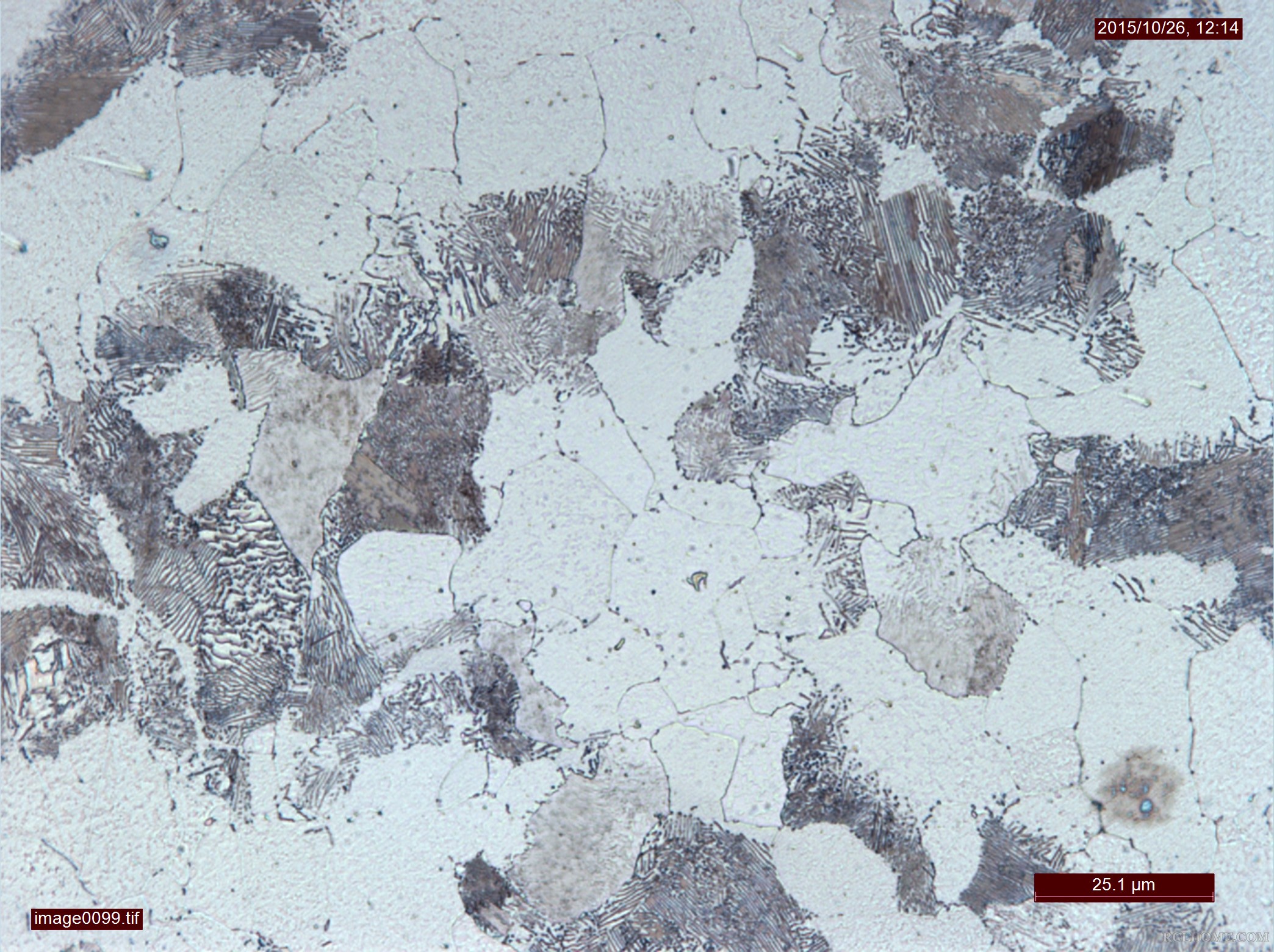

批次号10-21*

发表于 2016-1-9 22:48:22 | 显示全部楼层
从后面的图片看没有贝氏体组织出现。
