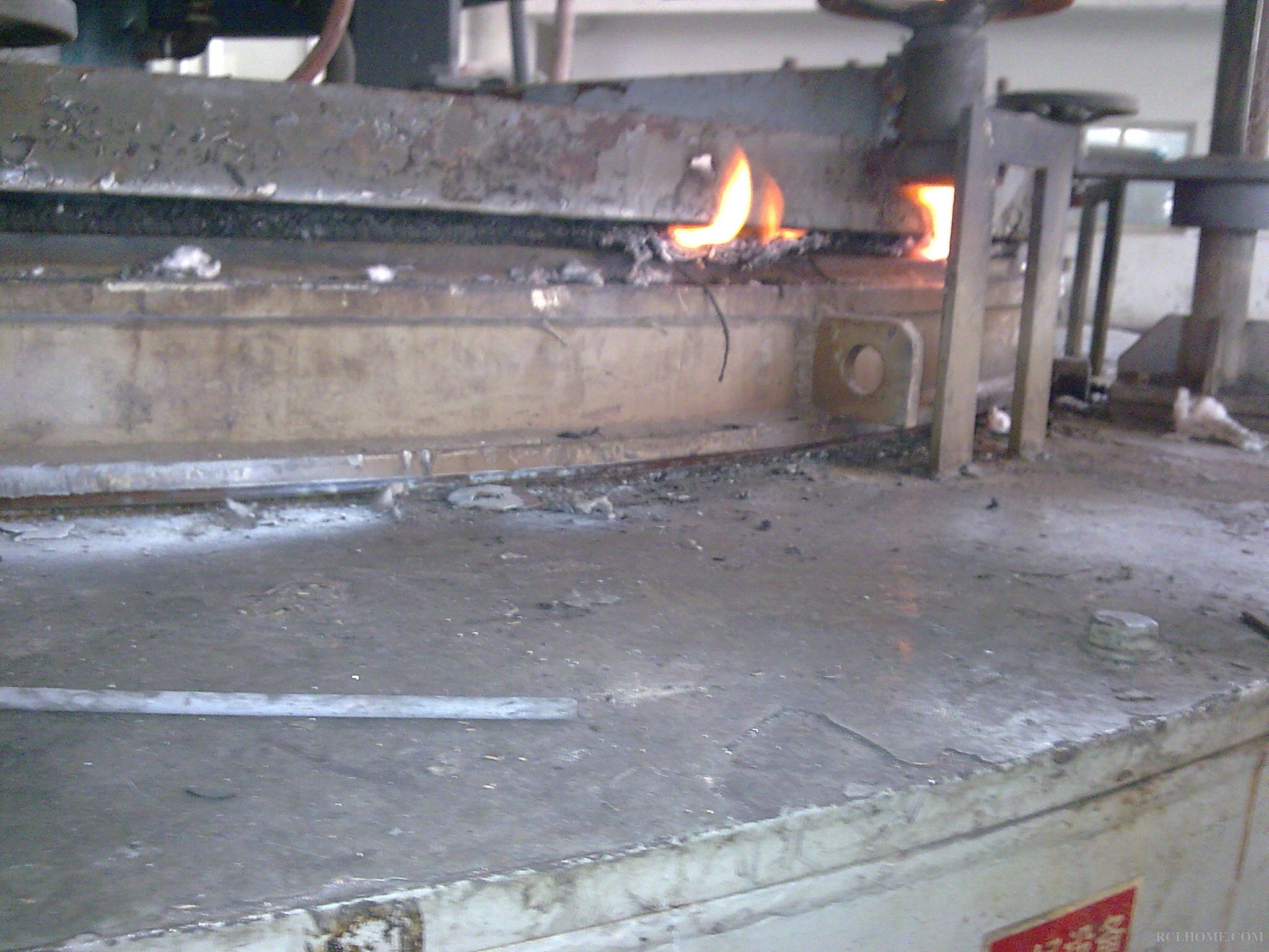

一台井式渗碳炉,直径1200,深1500,换新马弗,预渗40小时,2604仪表显示:温度920,碳势:1.2,氮甲醇气氛,CO值20,从预渗6小时起,每4小时定碳一次,定碳结果最高只有0.91,查炉子没有漏气的地方,但就是没炉压,氧探头输出毫伏值:1163左右,会是什么问题?

炉压不正常通常不是漏液就是漏气。氧探头出现这样的情况也很正常。新的马弗预渗碳本身拉升碳势的速度就比较慢,在那种长时间富化气注入的环境下,氧探头很容易中毒的(估计探头积碳的可能性大)。2604碳控仪在炉温920度、CO20%、毫伏值1163时,碳势计算值确实是1.2。也许那支氧探头拿下来清理一下探头部位的碳黑后还能使用呢。另外炉盖风机运转不正常也有可能造成炉压不正常。
