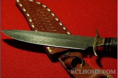

是的,不能绝对的说带状组织一定是有害的。带状组织在一定应用场合下还是有好的一面,就拿一个具体的零件或工具举例:大马士革刀知名度就很高。 360截图20151123100136015.jpg

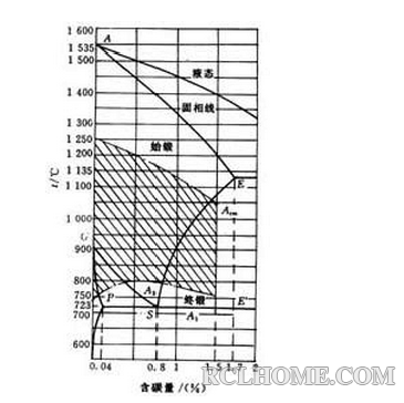

 楼主| 发表于 2015-11-23 23:22:26 | 显示全部楼层
你查查看终锻温度是在怎样一的个温度区间?

发表于 2015-11-25 13:53:17 | 显示全部楼层
锻打温度区.png 找到了一个锻打温度区间。
