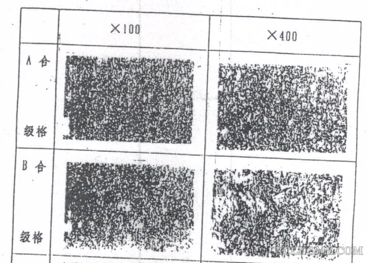

发表于 2015-12-11 14:31:27 | 显示全部楼层
吉祥如意 发表于 2015-12-11 12:13
有问题请教:心部马氏体粗细如何评定?
先看看这个检测报告
发表于 2015-12-11 14:35:26 | 显示全部楼层
孤鸿踏雪 发表于 2015-12-11 14:31
先看看这个检测报告
什么材质的渗碳件?
发表于 2015-12-11 14:51:18 | 显示全部楼层
吉祥如意 发表于 2015-12-11 14:35
什么材质的渗碳件?
20CrMnTi

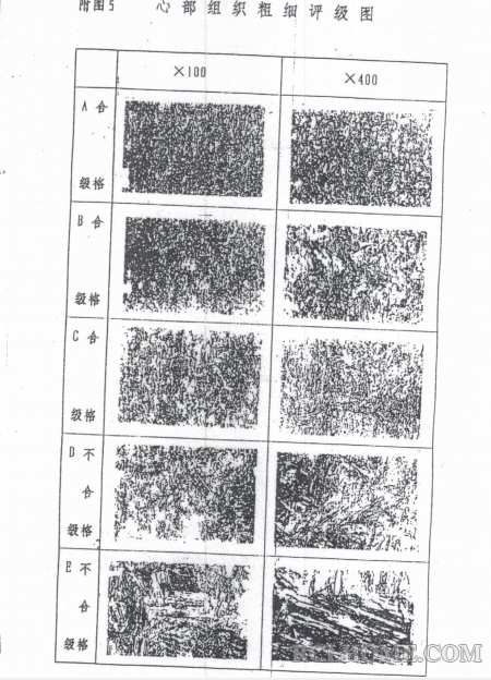

再看看这个标准,这可是小日本的

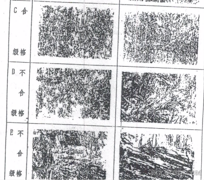

发表于 2015-12-11 15:23:21 | 显示全部楼层
孤鸿踏雪 发表于 2015-12-11 15:14
再看看这个标准,这可是小日本的
眼神不好,能将400第一张和第四张分别给个特定吗?
先谢谢。
发表于 2015-12-11 15:36:15 | 显示全部楼层
先谢谢。
这个可以吗
发表于 2015-12-11 15:44:09 | 显示全部楼层
还是云里雾里出不来。
此标准适用的钢种和热处理状态?
发表于 2015-12-11 15:48:28 | 显示全部楼层
吉祥如意 发表于 2015-12-11 15:44
还是云里雾里出不来。
此标准适用的钢种和热处理状态?
此标准就是20CrMoH齿轮渗碳淬火的检测标准

还要问:小日本认可的心部硬度是多少?
发表于 2015-12-11 16:21:32 | 显示全部楼层
吉祥如意 发表于 2015-12-11 16:02
这么好的话题怎么在今年年会上要保留。
这有什么好讲的?一个企业标准而已
发表于 2015-12-11 16:22:05 | 显示全部楼层
吉祥如意 发表于 2015-12-11 16:06
还要问:小日本认可的心部硬度是多少?
这个齿轮模数很小(1.75),要求芯部硬度25~40HRC

这个标准我倒是见过,我们这里有个企业就是执行的这个标准

即然提出了对心部马氏体的要求,其实就是对原材料和工艺提出了更高的要求。
吉祥如意 + 5
497
1740
1740
发表于 2015-12-12 21:18:09 来自手机 | 显示全部楼层
我个人认为对于心部马氏体提出一定的要求还是有必要的。
