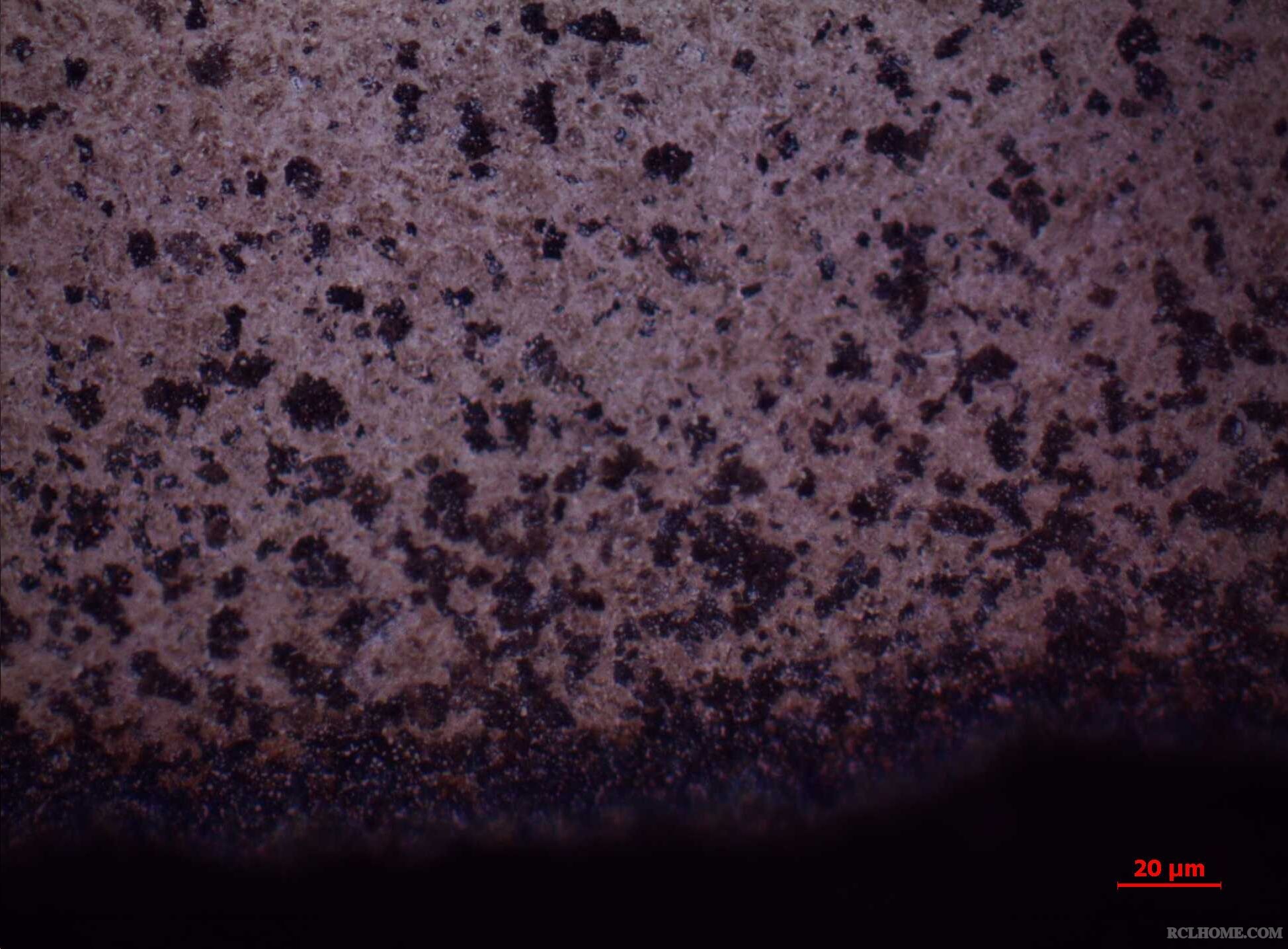

各位大虾:如题所描述!请大家讨论产生原因谢谢!

第一张照片是500X。第二张照片是200X,只有表面0.5mm有,芯部都是好的!

第一张照片是200X,第二张照片是500X吧?

请在晒一张心部组织图片。

是不是偶然的遇到的啊?
同一个套圈上不同部位出现这种组织(屈氏体组织)的深度是不是不一样啊?

表面这么多的屈氏体啊,记得以前见到过,比你少多,是小针状的,你的成团絮状了,

这个基本上是偶然现象,一个套圈端面每90°检测一个硬度点,就可能遇到一点是比其他三点硬度或基体硬度低3~5HRC,经过切片检测后硬度低的位置表面就是非马组织。不是百分百套圈都是这样的情况,比例大概30%左右。请高工帮忙分析。谢谢!

请告诉:
心部与表面的碳宝宝各是多少?

是热处理工艺有问题啊。

可以做到更深的深度甚至是心部也出现团絮状的T。

我是切片检测的金相组织,芯部很好!就是表面有这样的现象,而且表面只是局部出现,

可以再现你所说的这个现象。

这个问题已经完全解决,不是工艺问题。

这个肯定不是制样问题,

不是延迟淬火导致,大家可以从金相方面分析。

我把试样用电子探针检测以后发现 表面的氧含量非常高,然后我就围绕这个氧去找问题,最后找了很多可能性问题,最后解决了。

您这是曲氏体啊

好多曲氏体   原因是是么 看下面的再学习

我看是表面被氧化了,表层过烧。
