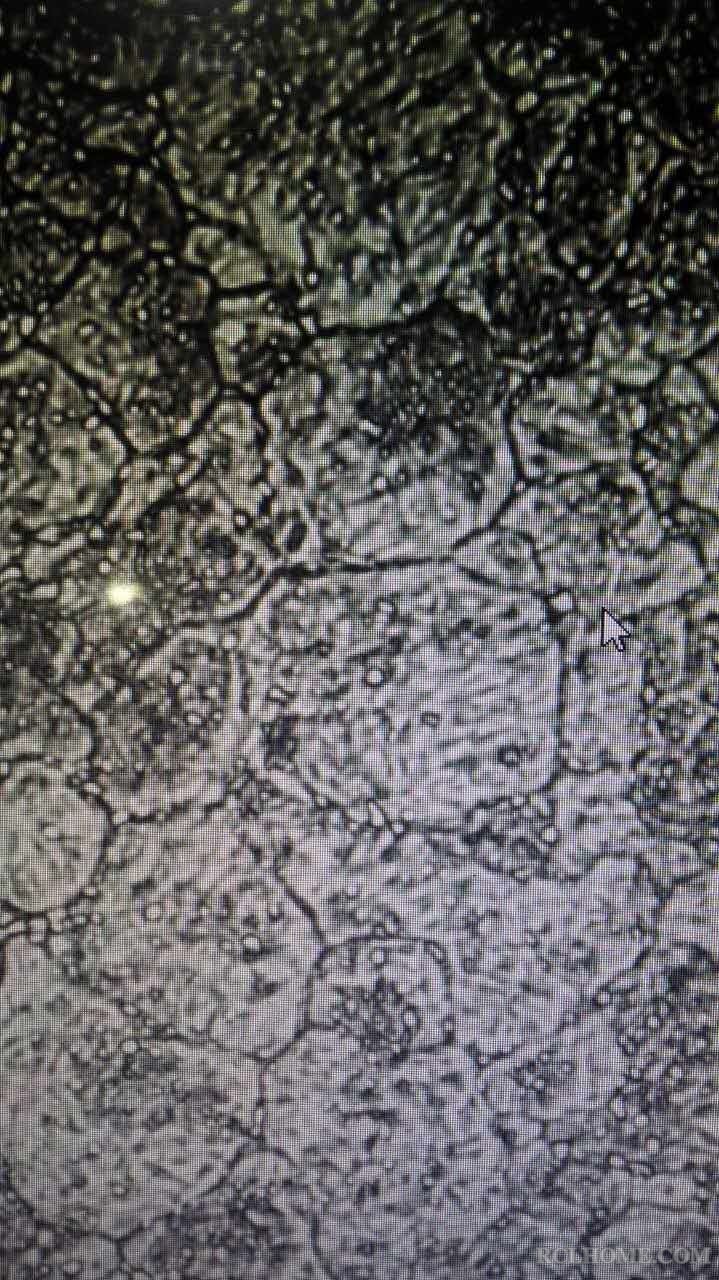

        如题,图片是高工提供的,大家随便聊聊

同一个产品上,有些是表面0.03mm范围内,有些是表面0.30mm范围内存在该组织。
分析一下产生原因。

有几个特征,供您参考:
1.晶界有大块的东东分布且晶界粗化明显;
2.共析东东明显减少;
3.晶内隐晶的东东不隐晶了。
可能是想桑拿处理。

这个组织我看的少,长见识了,初步觉得淬火加热温度偏低或保温时间不足引起

老孤,我也看到大家说的,晶界有块状物, 然后里面的就是你说过的淬火后圆形的不是珠光体, 那么就是渗碳体了吧。 但是这个渗碳体感觉很少, 是不是那里出错了? 求答案

           这个因为未渗碳,所以碳化物数量那就少多了

好像碳化物没有熔入奥氏体,马氏体也没有发现。
