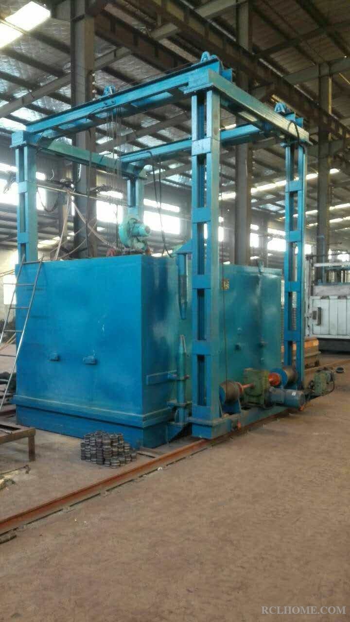

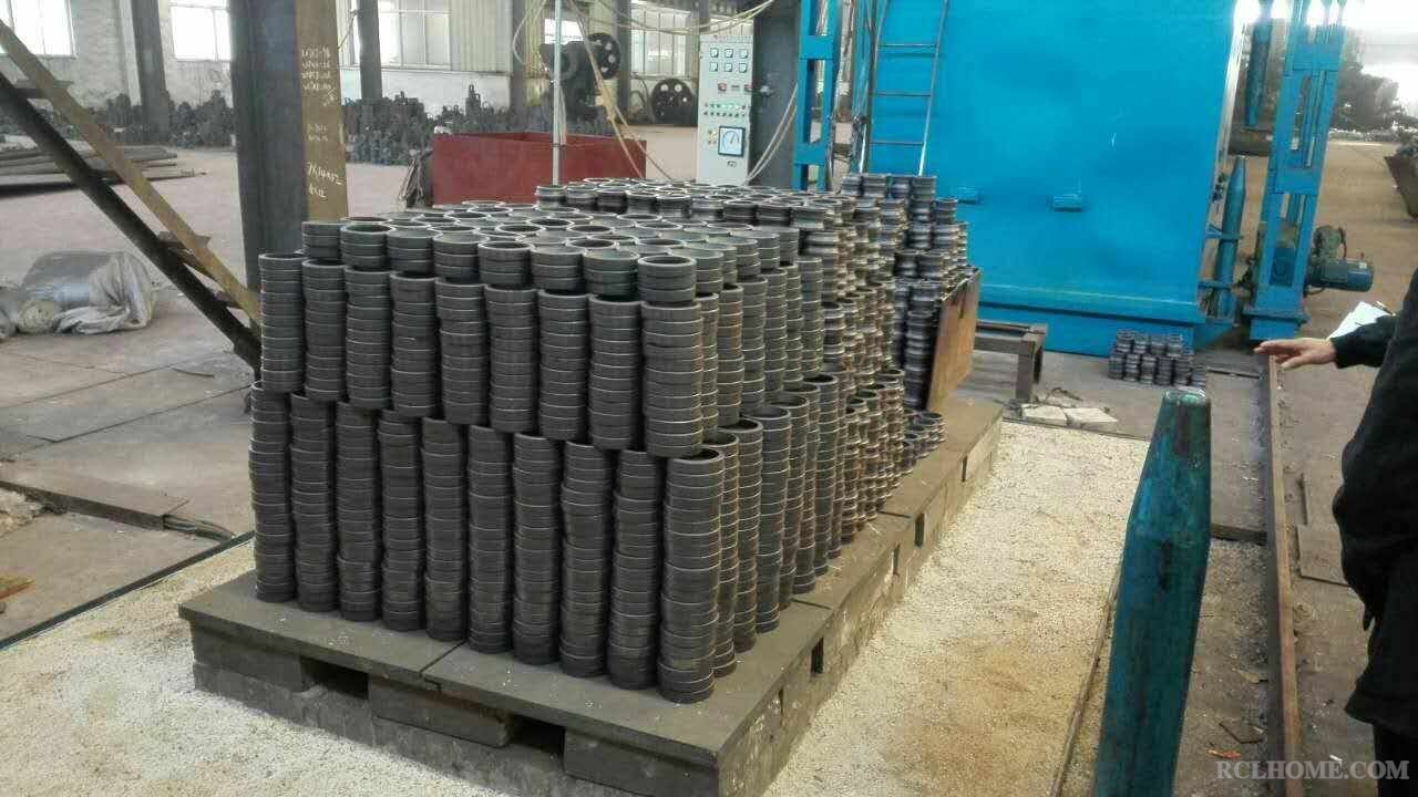

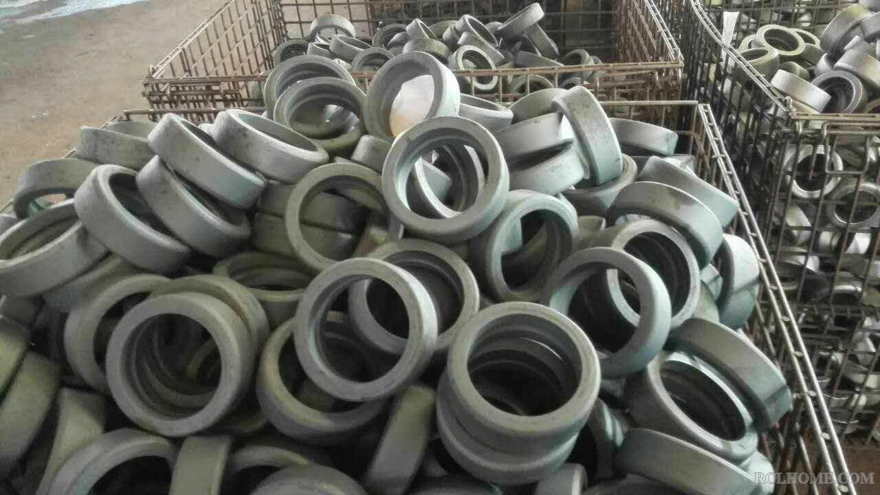

发表于 2015-12-18 21:20:23 | 显示全部楼层 |阅读模式
刚调试好炉子,客户很满意,大家来帮我评个分!
参与人数 2金钱 +30 收起 理由
孤鸿踏雪 + 20 很牛掰!
搬运工 + 10 立此存照
发表于 2015-12-18 21:24:33 | 显示全部楼层
请介绍一下设备。
签到天数: 309 天
397
1828
1828
 楼主| 发表于 2015-12-18 22:07:58 | 显示全部楼层
无氧化退火炉

发表于 2015-12-18 23:03:12 | 显示全部楼层
哦哦不错,颜色均匀。赞一个

发表于 2015-12-19 14:56:38 | 显示全部楼层
包总检测一下球化退火的硬度均匀性,脱碳层的均匀性!球化组织的均匀性!球化率能够达到多少?

发表于 2015-12-23 09:24:11 | 显示全部楼层
用什么气氛保护?
签到天数: 309 天
397
1828
1828
 楼主| 发表于 2015-12-23 10:27:49 | 显示全部楼层
甲醇裂解

 楼主| 发表于 2015-12-31 11:46:52 | 显示全部楼层
同材料,同工艺,不同炉产品测试,硬度测试在189-201HBW,符合国标。碳化物及金相检测正在检测,敬请期待!!

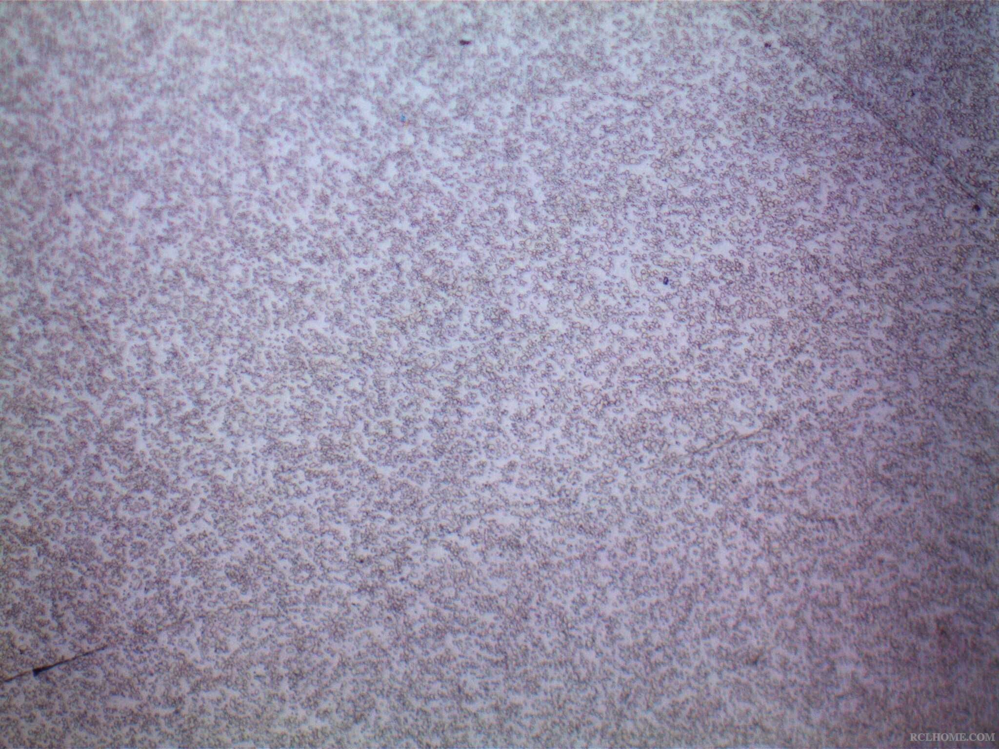

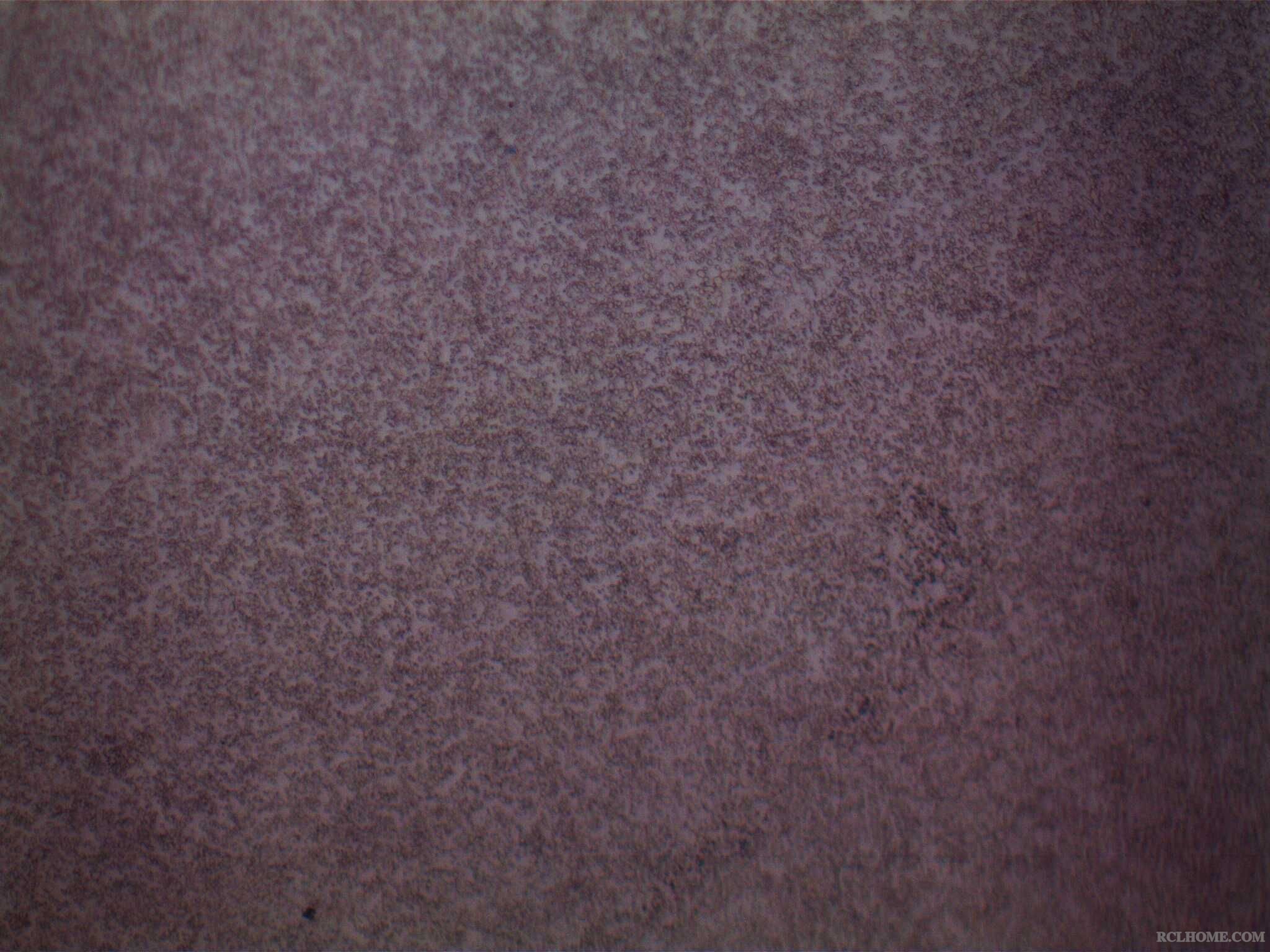

 楼主| 发表于 2016-1-9 11:09:37 | 显示全部楼层
500XX
500XX
500XX
500XX
500XX
500XX
1000XX
1000XX
1000XX
1000XX
1000XX
1000XX
这是委托国内著名轴承企业帮助切得金相,请大家过目!
签到天数: 309 天
397
1828
1828
 楼主| 发表于 2016-1-10 20:55:03 | 显示全部楼层
高工请看看这个退火组织金相
