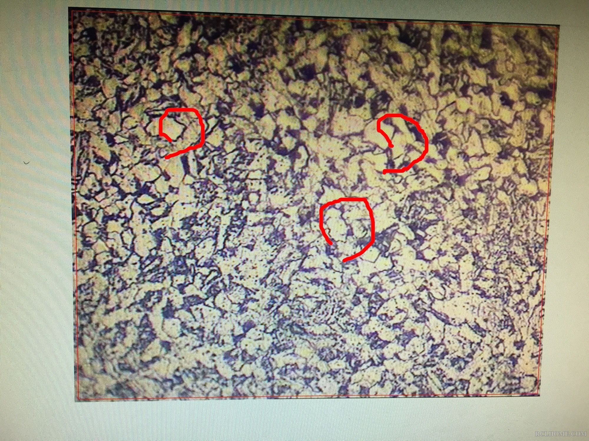

IMG_0108.JPG 厚度132mm    890/7 小时   盐水冷却 。。。白色的是铁素体吗,黑色的是什么,黑白相间的是魏氏体组织,冲击19.13AKV  不合格。求解

工件太厚了,超过材料淬火临界尺寸心部永远淬不好
发表于 2016-3-13 11:12:20 | 显示全部楼层
          请楼主解释一下,42CrMo为什么要选择890℃奥氏体化?又为什么要保温7小时?

是啊 4/1处取样,跟正火态 差不多

为了节省成本,和30crmo 桐庐了 ,就一根试棒

           30CrMo淬火也用不到890℃奥氏体化吧?何况30CrMo的有效厚度(直径)多大?用得着保温7小时?

感觉像过热了
