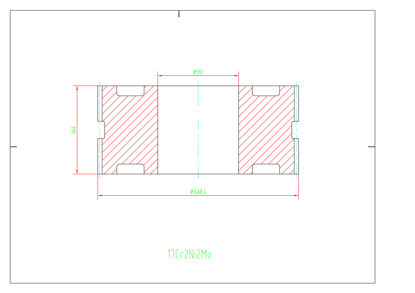

发表于 2016-3-16 08:20:25 | 显示全部楼层 |阅读模式
如图齿轮,重6吨左右,各位估计一下渗碳淬火后外圆与内孔的胀缩量。 双面齿轮1469.pdf (7.61 KB, 下载次数: 44)

发表于 2016-3-16 09:50:49 | 显示全部楼层
这个不好说,热处理工艺不同对变形量还是有影响的,比如渗碳后直径淬火和渗碳后高温回火+二次加热淬火,那变形量会有差异。
减轻槽深度多少?
 楼主| 发表于 2016-3-16 09:57:53 | 显示全部楼层
cnszgong 发表于 2016-3-16 09:50
这个不好说,热处理工艺不同对变形量还是有影响的,比如渗碳后直径淬火和渗碳后高温回火+二次加热淬火,那 ...
80mm。

80mm。这个大家伙一般不会渗碳直降温淬火,渗碳缓冷再加热淬火或渗碳缓冷高回再淬火。
发表于 2016-3-16 10:01:56 | 显示全部楼层
         庞然大物啊!
         外圆胀缩量应该不会很大,如果采用渗碳直淬,估计胀量在0.30mm左右,但这个内孔很头疼,变形量(估计是鼓肚),要达到0.60~0.80mm.
         我是瞎蒙的,仅供参考,不足为凭

内孔怎么变都无所谓,该部位是不渗碳的,内孔在渗碳前预留(缩小单边5毫米),

发表于 2016-3-16 10:16:18 | 显示全部楼层
由于齿轮结构就是这样,无论什么样的渗碳工艺,零件在渗碳加工完成后齿外圆都会有一定的锥度吧。

我个人觉得,渗碳后胀量如果在2毫米以内已经是不错的了。

内孔怎么变都无所谓,该部位是不渗碳的,内孔在渗碳前预留(缩小单边5毫米), ...
我的意思是热前留磨量太小,热后就会因磨不全而报废
发表于 2016-3-16 10:21:35 | 显示全部楼层
胀量2毫米以内算不错了,胀量5毫米以内算及格。

由于齿轮结构就是这样,无论什么样的渗碳工艺,零件在渗碳加工完成后齿外圆都会有一定的锥度吧。 ...
         这个齿轮对称性很好,外圆锥度应该不会很大,但内孔鼓肚或内凹会相当明显。

这个齿轮对称性很好,外圆锥度应该不会很大,但内孔鼓肚或内凹会相当明显。 ...
渗碳后直接淬火变形会好很多。
外圆锥度和装炉的准备工作直接相关。
像这种齿轮我以前装炉前的准备工作要花8小时。

像这种齿轮我以前装炉前的准备工作要 ...
         关键是装炉方式吧?如何装炉才能保证使变形量更小?

好大的产品,具体的变形量不好说,只能猜测其变形规律。锥度应该不小,齿顶圆直径上面的小,下面的大,内孔也是如此,跨棒距整体变大不少吧。

我猜的正好相反,齿顶圆出现锥度,那么齿顶圆上面的大,下面的小。

发表于 2016-3-17 10:54:35 来自手机 | 显示全部楼层
轴向呈鼓形,重新加热淬火后两端直径膨胀约4mm,中间鼓起约4.5mm如果加强心部冷却,变形差异可减小,如果采用等温淬火,估计变形量可以继续减小。各个方面控制的相对都好,预估最终膨胀量在1.5mm不懂渗碳,胡乱猜测。,

轴向呈鼓形,重新加热淬火后两端直径膨胀约4mm,中间鼓起约4.5mm如果加强心部冷却,变形差异可减小,如果采 ...
估计差不多,但这只是基于零件不出现端面翘曲的前提下。如果出现端面翘曲,那么齿顶圆(上下两端)会呈现锥度。

 楼主| 发表于 2016-3-20 10:46:22 | 显示全部楼层
渗碳淬火实际变形示意图:按装夹方向,锥度上大下小,内孔鼓形。
