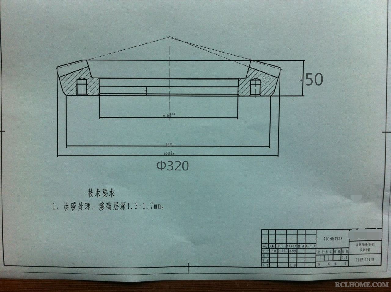

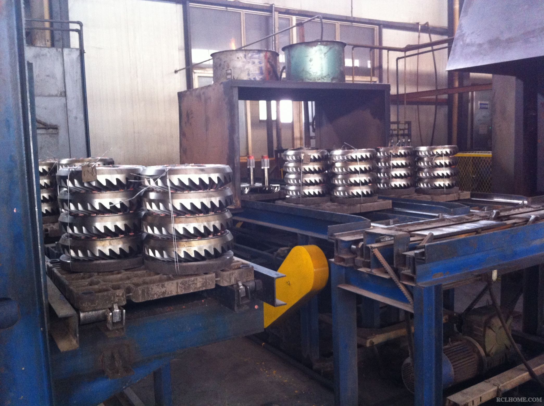

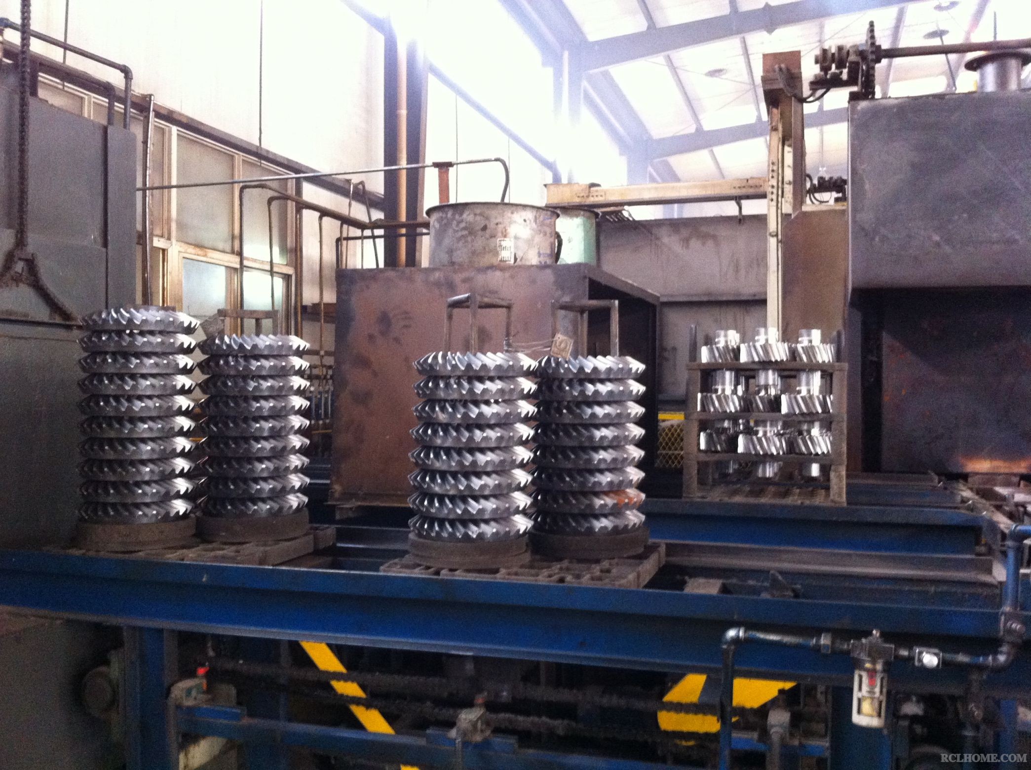

          我们都是叠放平装,而且最下面的一件下面有一个底座,底座采用球墨铸铁制作,每次装炉必须平模上下面。
          现在我们的较大盆角齿都采用渗碳缓冷后压淬

谢谢回复,我这如图片所示齿轮不多,多的是中孔带有凸台,叠装时齿与齿不接触,有你的建议,那就放心叠装了。

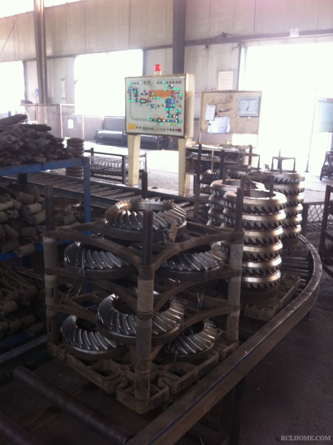

秦兄:你注意到没有,孤哥齿轮的装料方式有齿面朝上与齿面朝下之分,如果不压淬那么这个可是对最终变形有影响奥

谢谢提醒,看到杨工的装法了。
