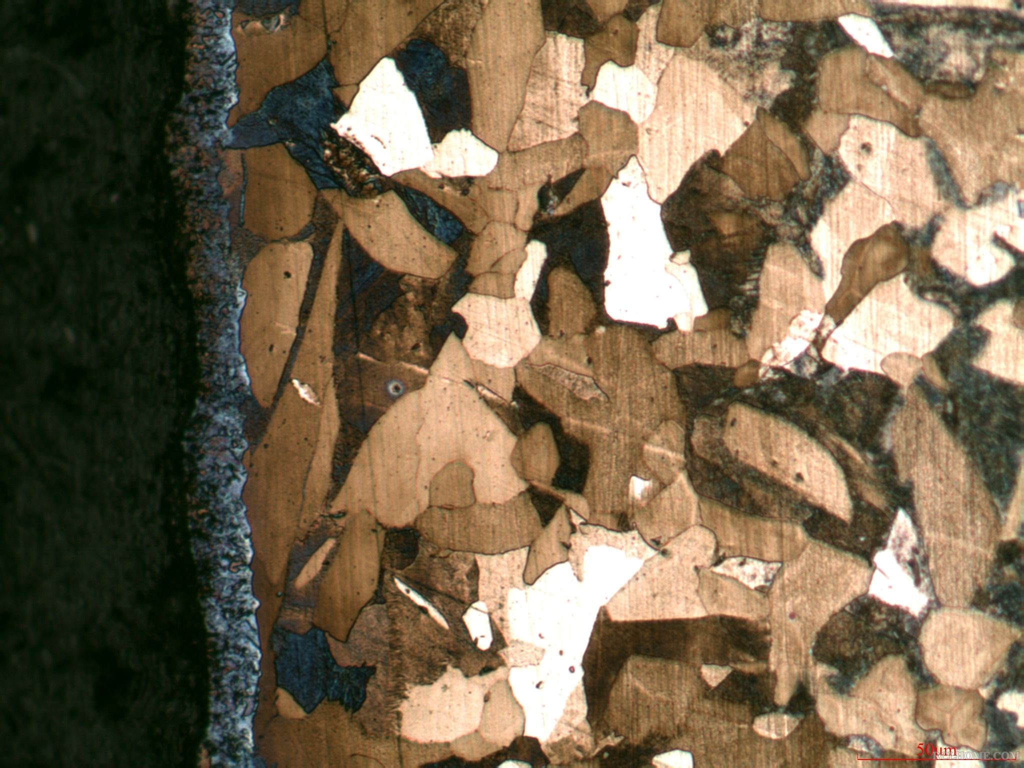

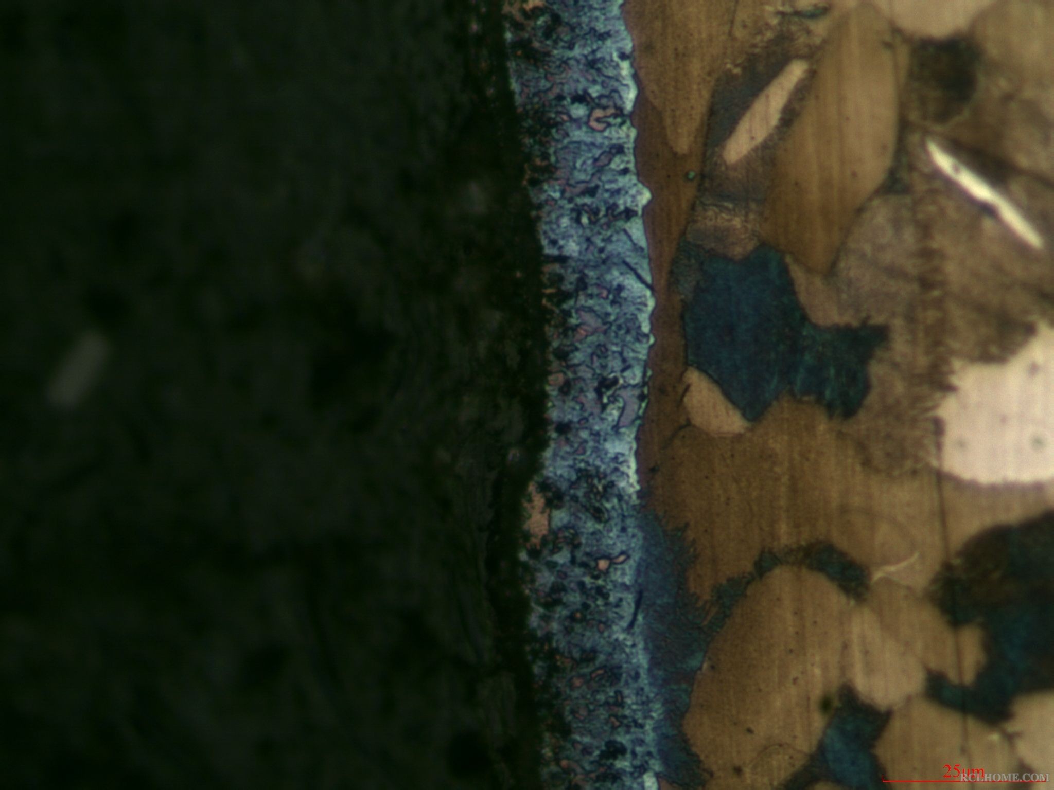

外协件(衬套)壁厚大约4mm,20Cr离子氮化,大体工艺500度18小时,NH3流量1.5L/min。技术要求:硬度大于等于650HV1,现检测硬度400HV1左右,金相如图,白亮层不白了,还是外层的不是白亮层?

发表于 2016-6-17 14:24:48 | 显示全部楼层
基体没有调质,看不到扩散层

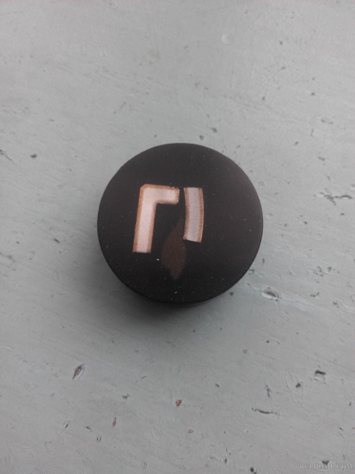

 楼主| 发表于 2016-6-17 14:32:48 | 显示全部楼层
Francois 发表于 2016-6-17 14:24
基体没有调质,看不到扩散层

发表于 2016-6-17 15:28:45 | 显示全部楼层
氮化后的硬度和基体硬度有直接关系,用20Cr氮化不知道是谁想出来的
发表于 2016-6-17 15:49:57 | 显示全部楼层
你那白亮层简直就是大花脸啊
发表于 2016-6-17 15:51:37 | 显示全部楼层

发表于 2016-6-17 15:59:04 | 显示全部楼层
孤鸿踏雪 发表于 2016-6-17 15:51
如果用小负荷试验力检测表面硬度,则氮化后的硬度与基体硬度没有关系 ...
当然了,前提是白两层不被打穿

发表于 2016-6-17 16:03:12 | 显示全部楼层
刈麦人 发表于 2016-6-17 15:59
当然了,前提是白两层不被打穿
         如果是大载荷检测表面硬度,基体的调质硬度才能显示起作用来。
          看看这个(附件),希望没有浪费你的时间和精力
关于气体渗氮—氮碳共渗的若干问题讨论(杨子).ppt

发表于 2016-6-17 16:10:00 | 显示全部楼层
wangtao 发表于 2016-6-17 16:02
杨工遇到过这奇葩吗?
            这个,真木有。
            人人都夸离子氮化好,怎么弄出这么一个怪胎?

 楼主| 发表于 2016-6-17 16:40:41 | 显示全部楼层
孤鸿踏雪 发表于 2016-6-17 16:10
这个,真木有。
            人人都夸离子氮化好,怎么弄出这么一个怪胎? ...
据说他们是一台很老的炉子了,我怀疑他们的温度不准,是不是温度高了?
