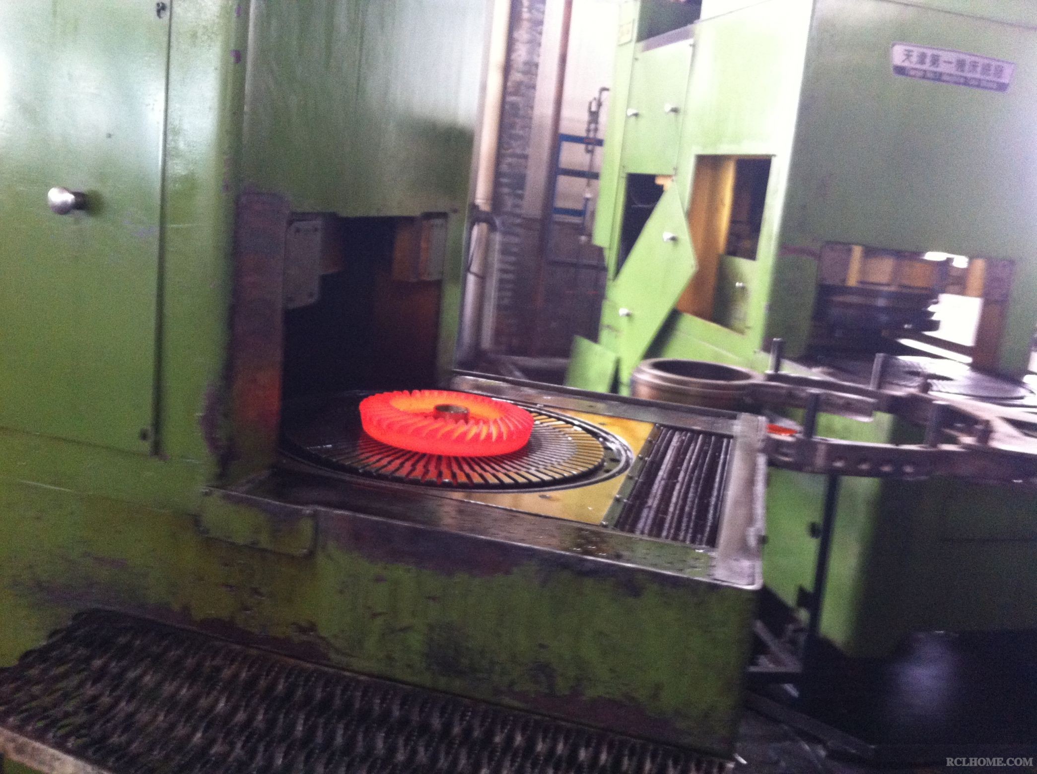

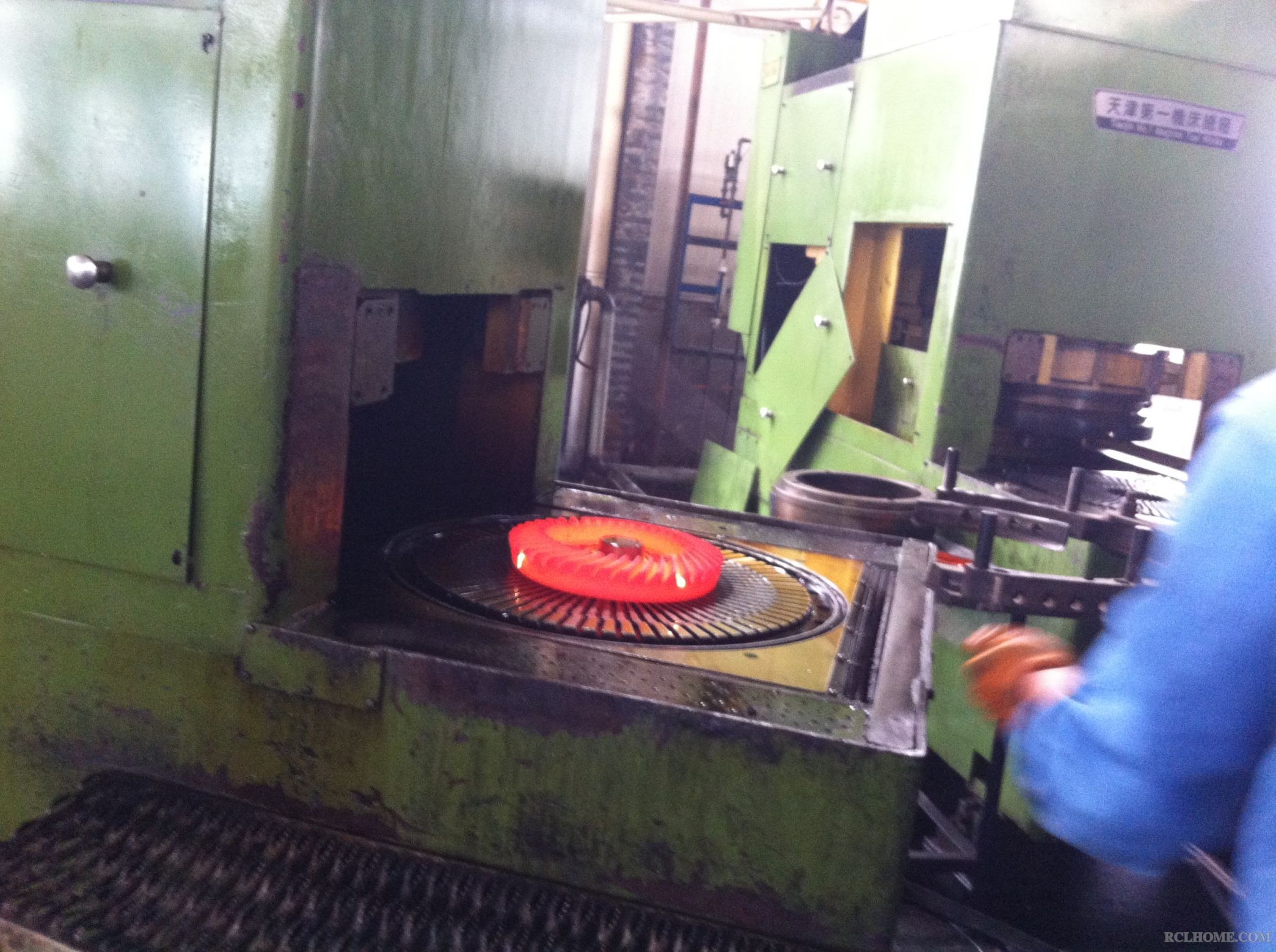

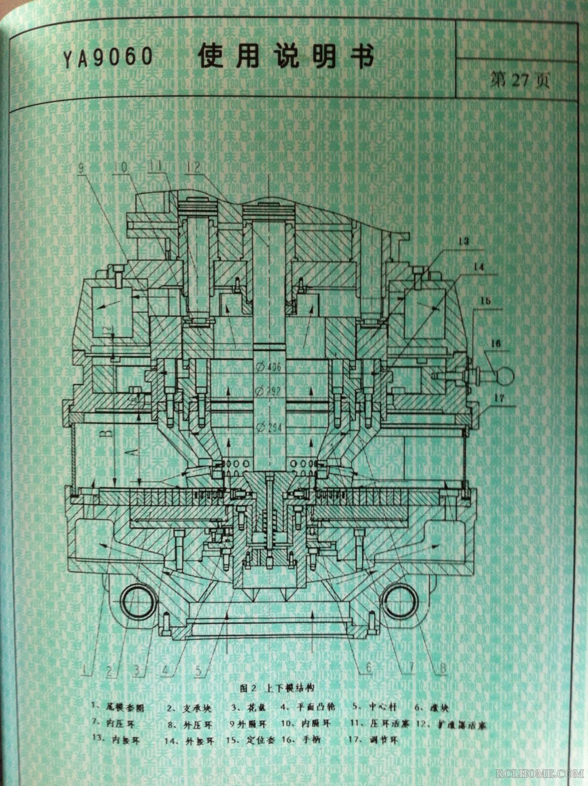

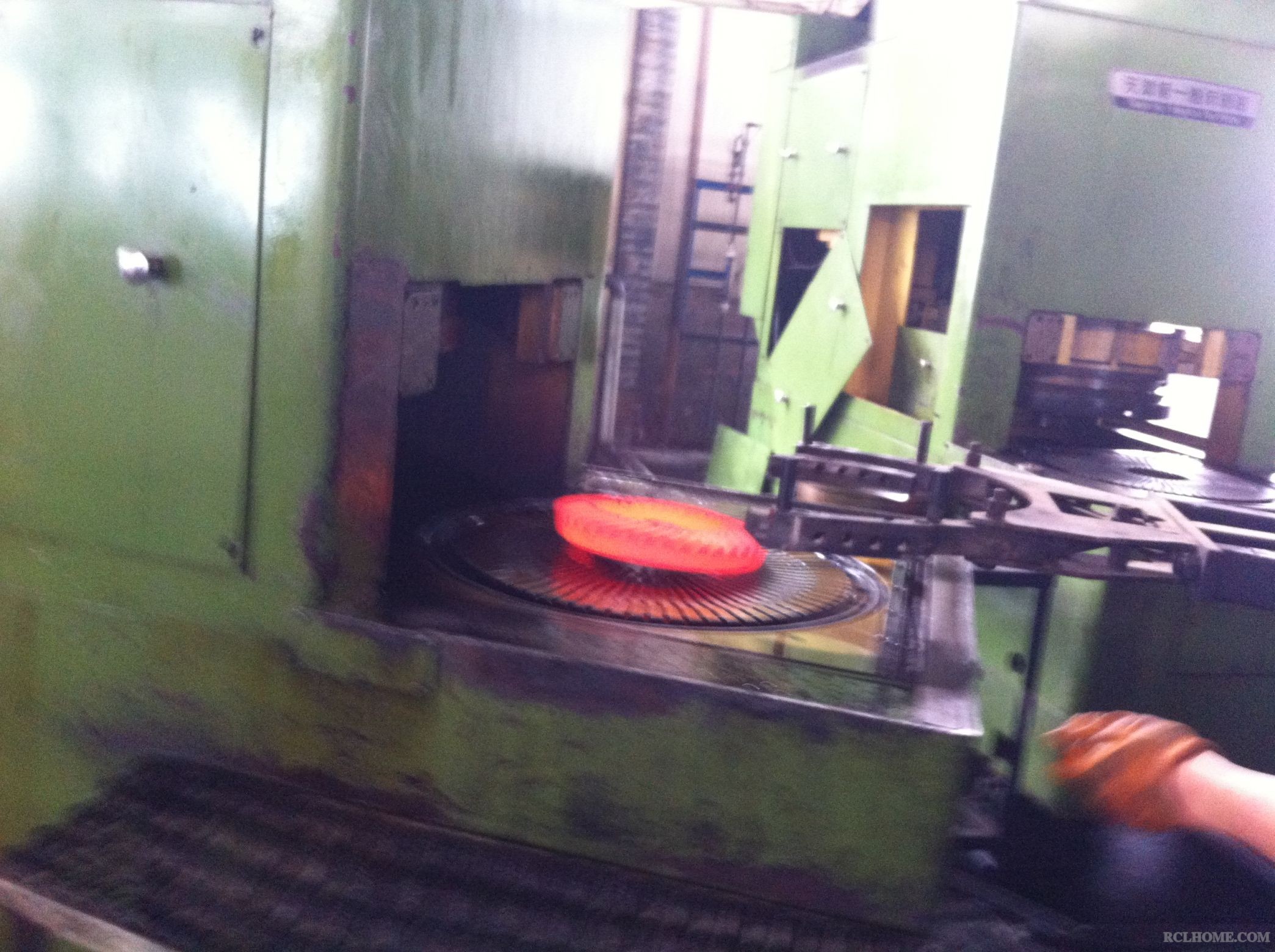

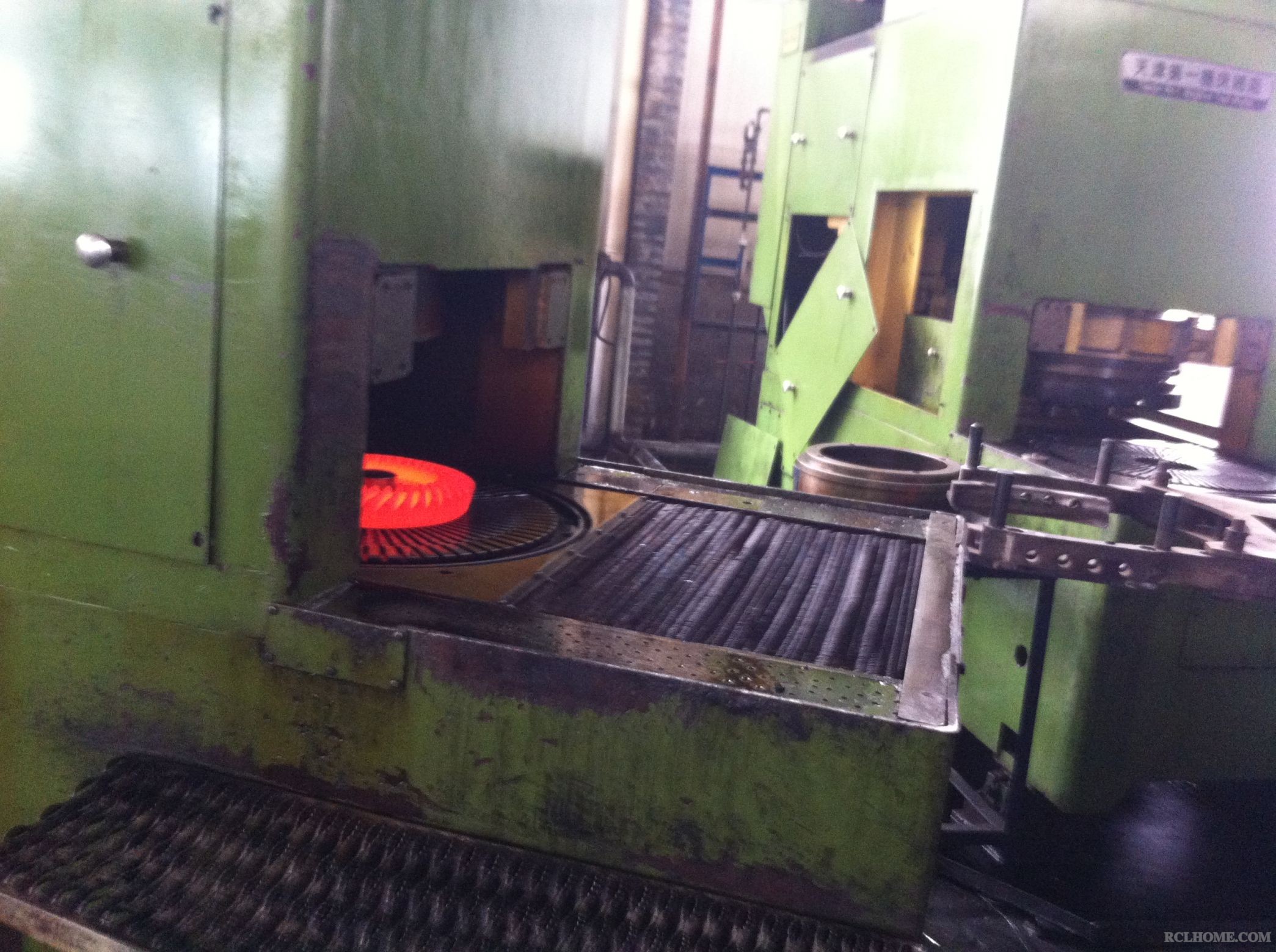

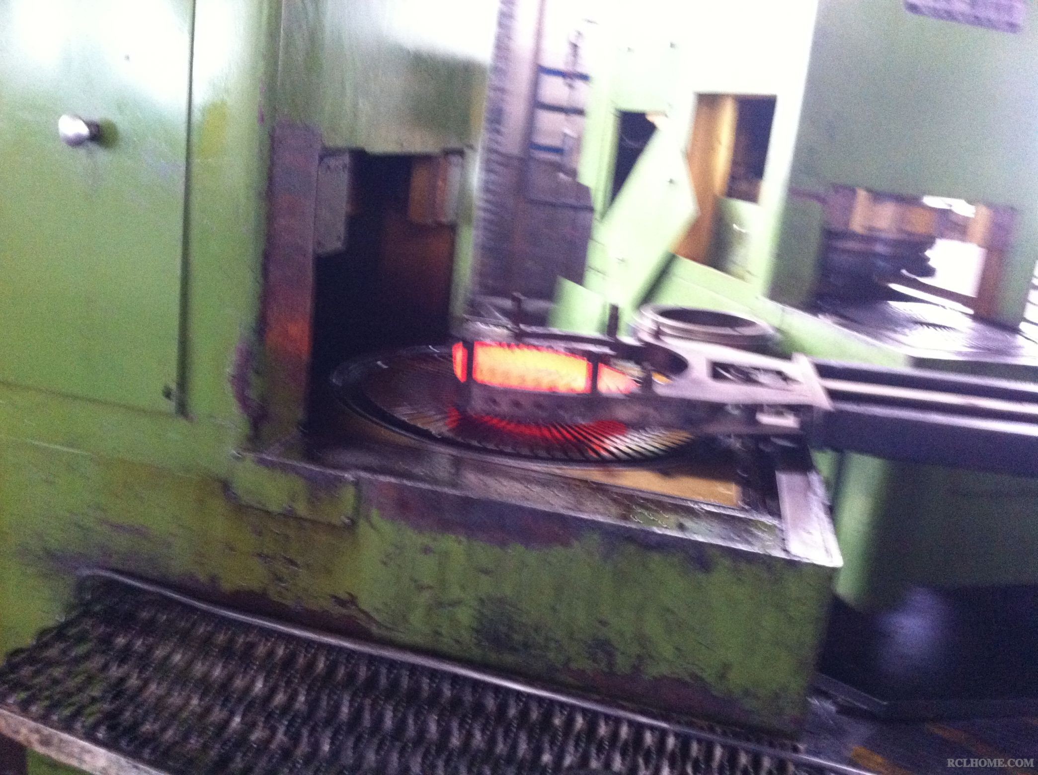

发表于 2016-9-10 09:30:00 | 显示全部楼层
ywjianghu 发表于 2016-9-10 08:49
压力淬火是怎么个原理?
压力淬火机床是怎么个结构?
不懂,恳请指导!
           压淬过程抓拍

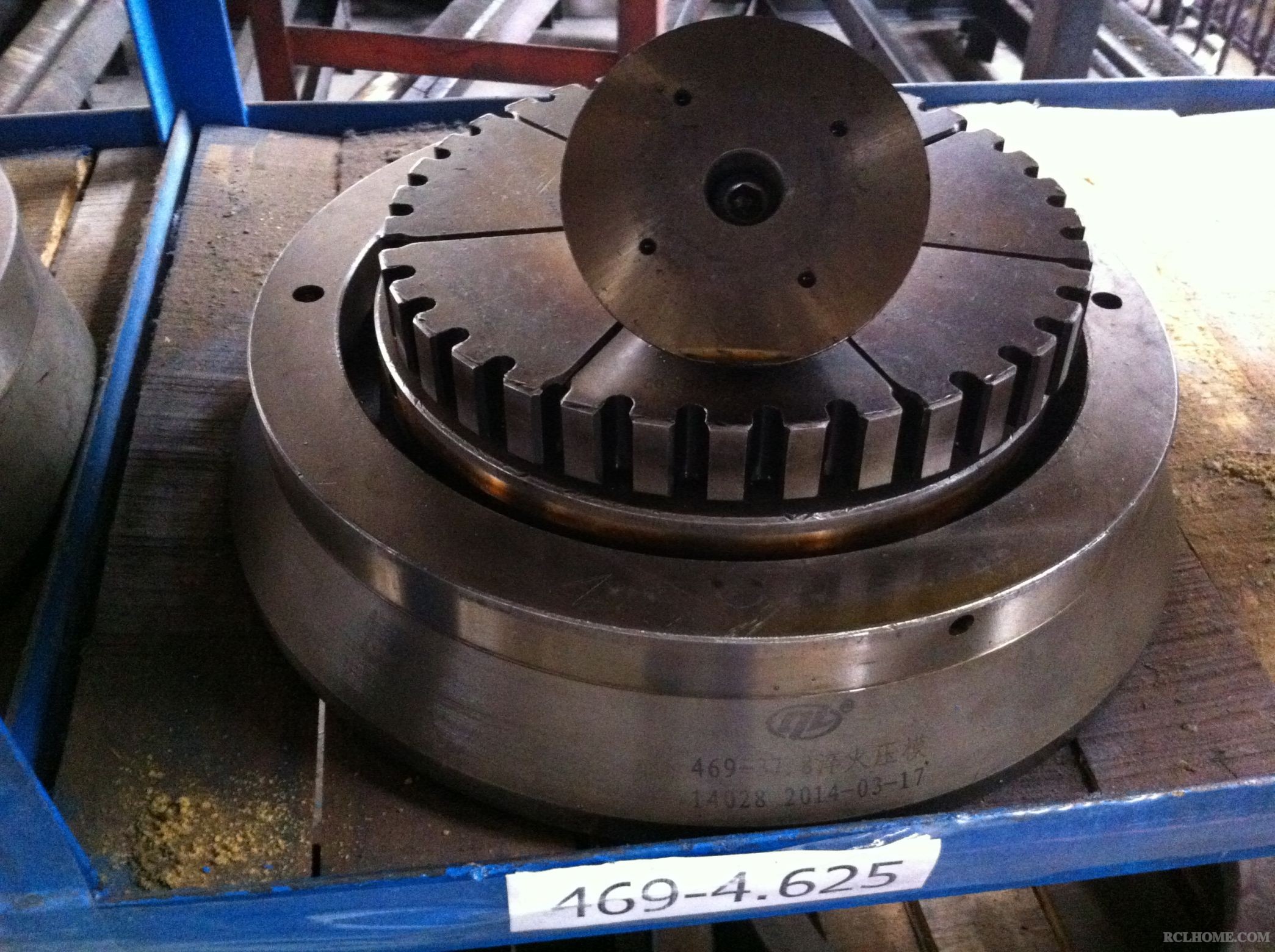

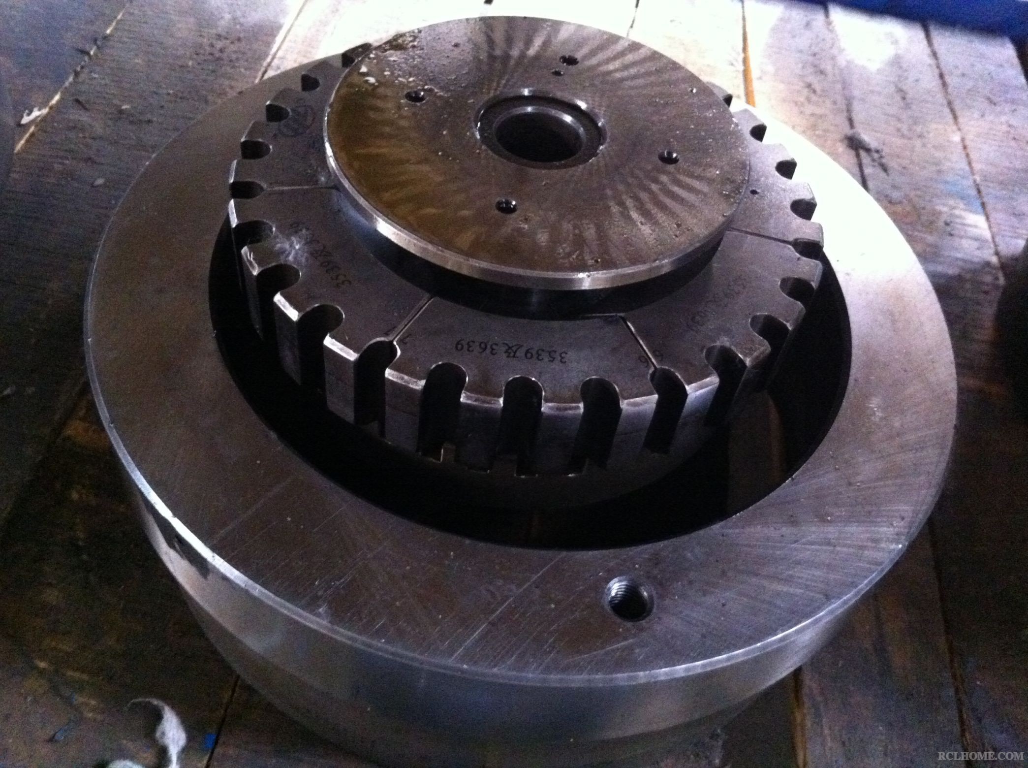

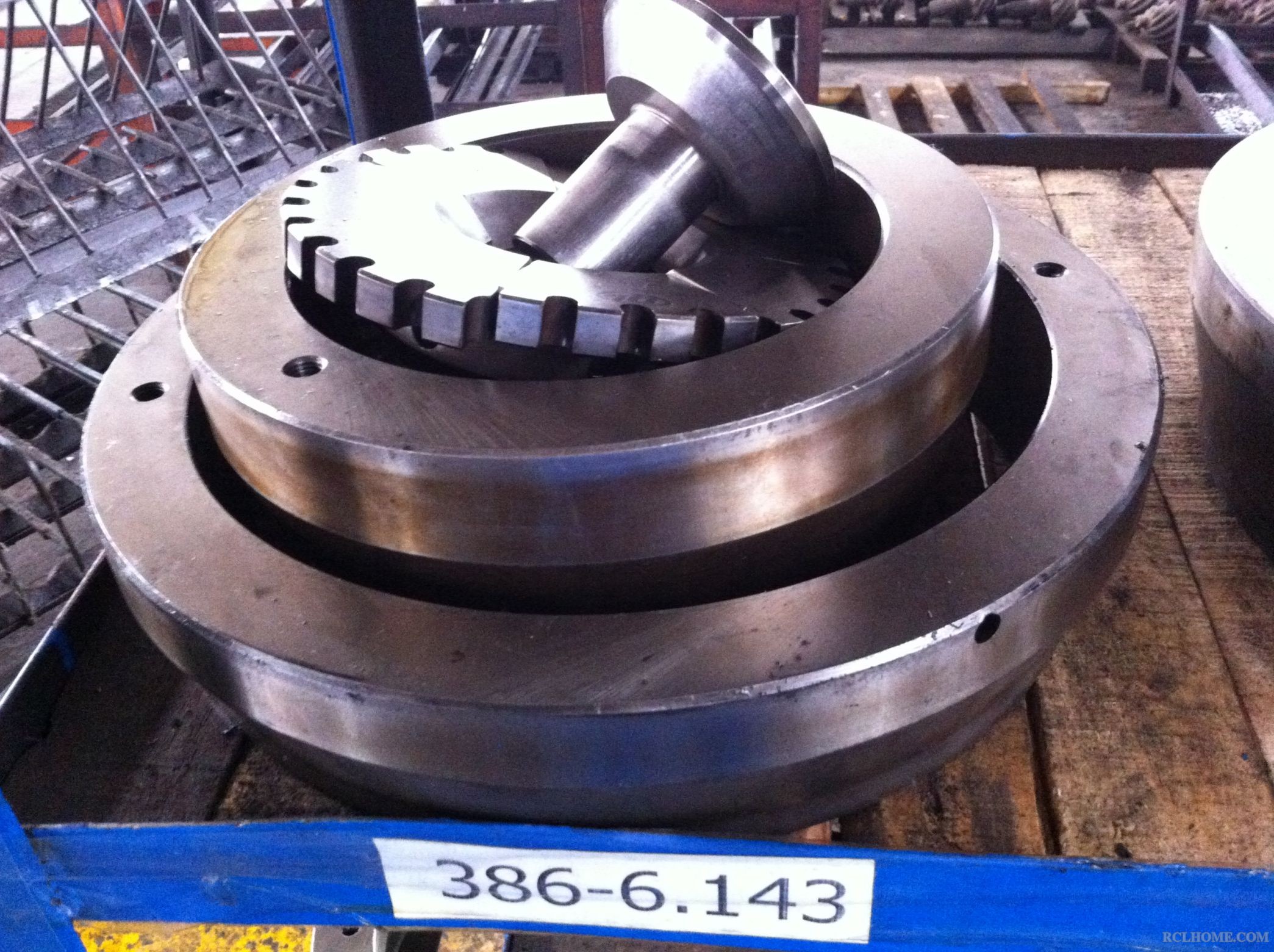

发表于 2016-9-10 09:31:56 | 显示全部楼层
压淬模具

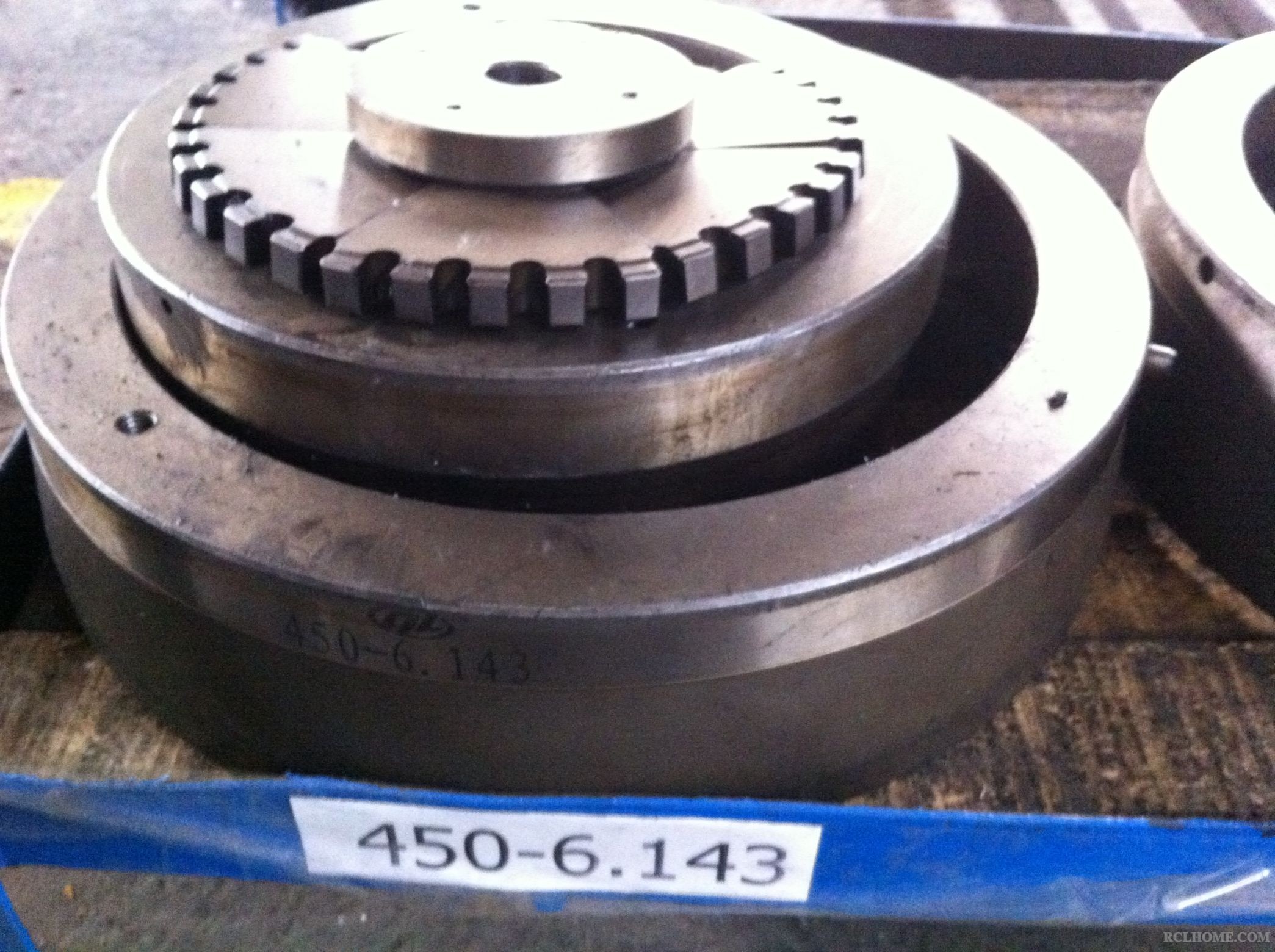

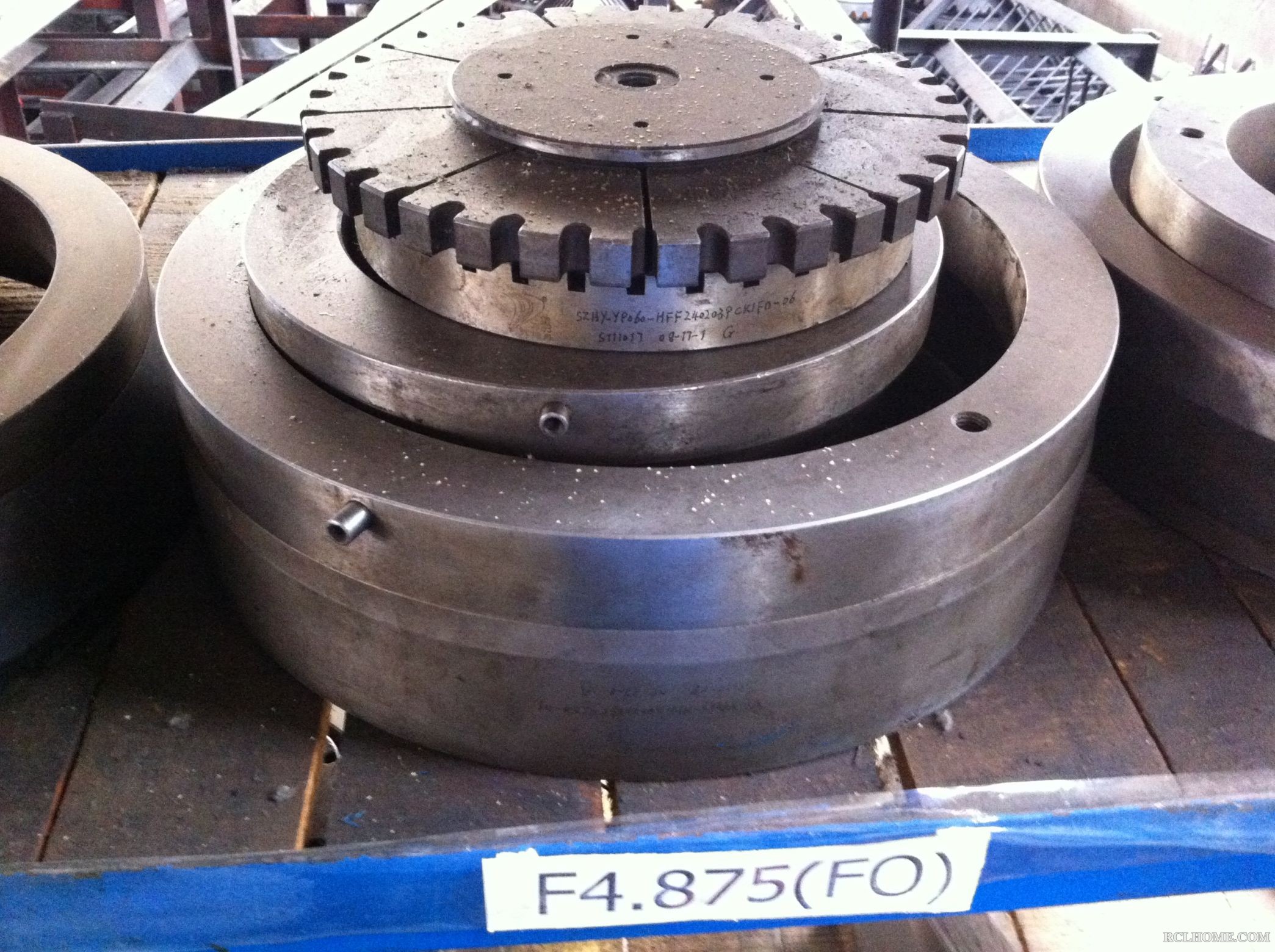

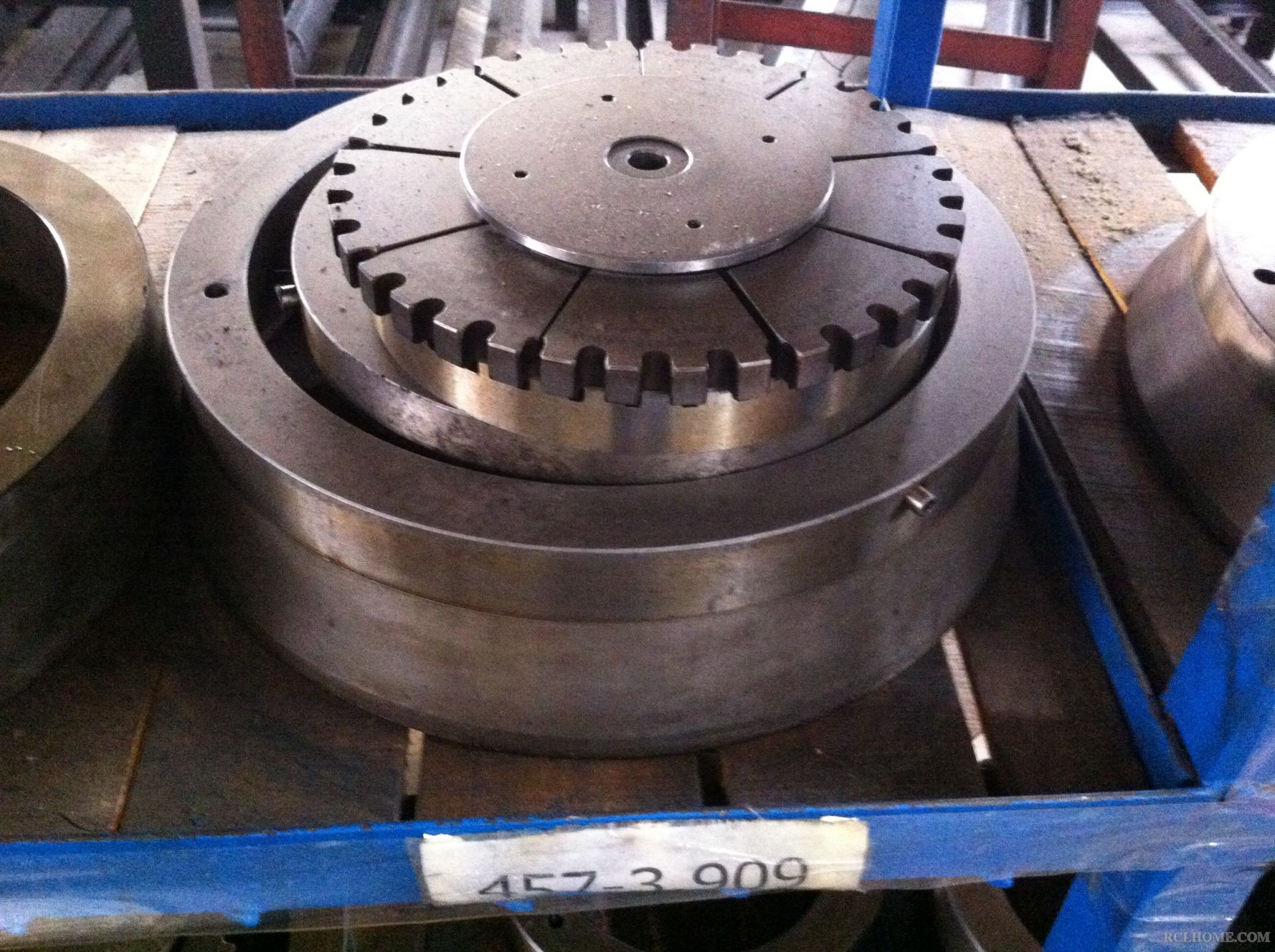

发表于 2016-9-10 09:32:10 | 显示全部楼层
压淬模具

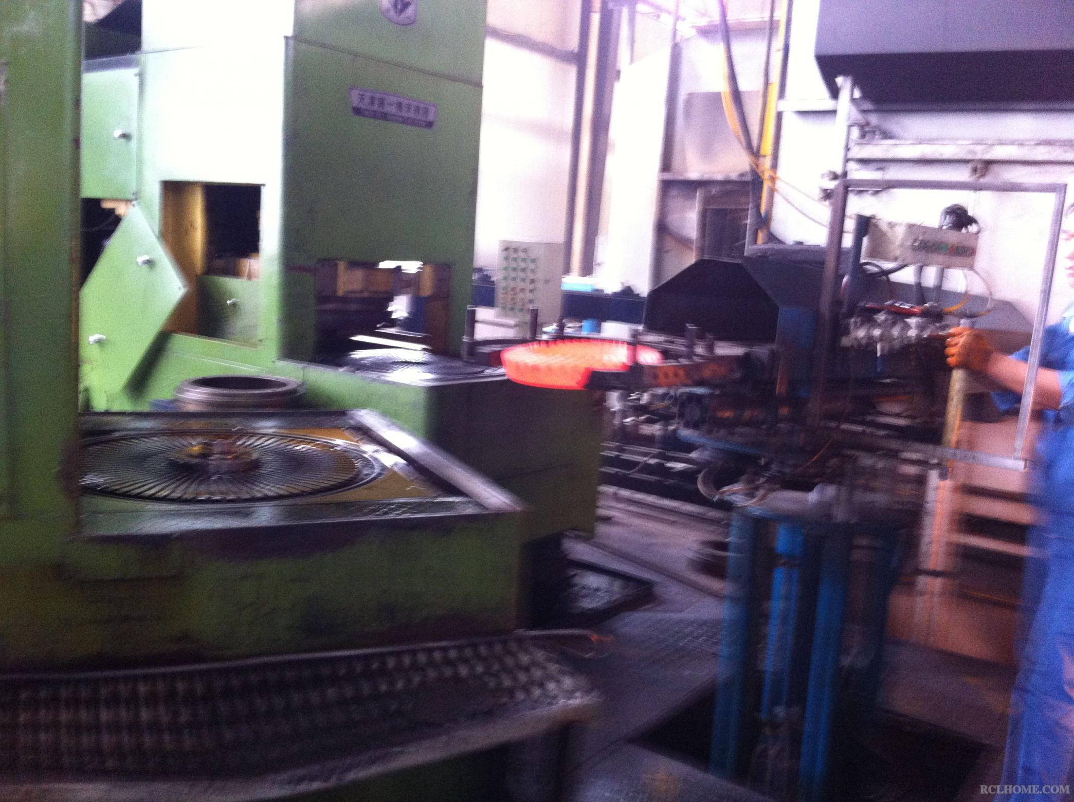

发表于 2016-9-10 09:32:57 | 显示全部楼层
淬火压床说明书
发表于 2016-9-10 09:33:35 | 显示全部楼层

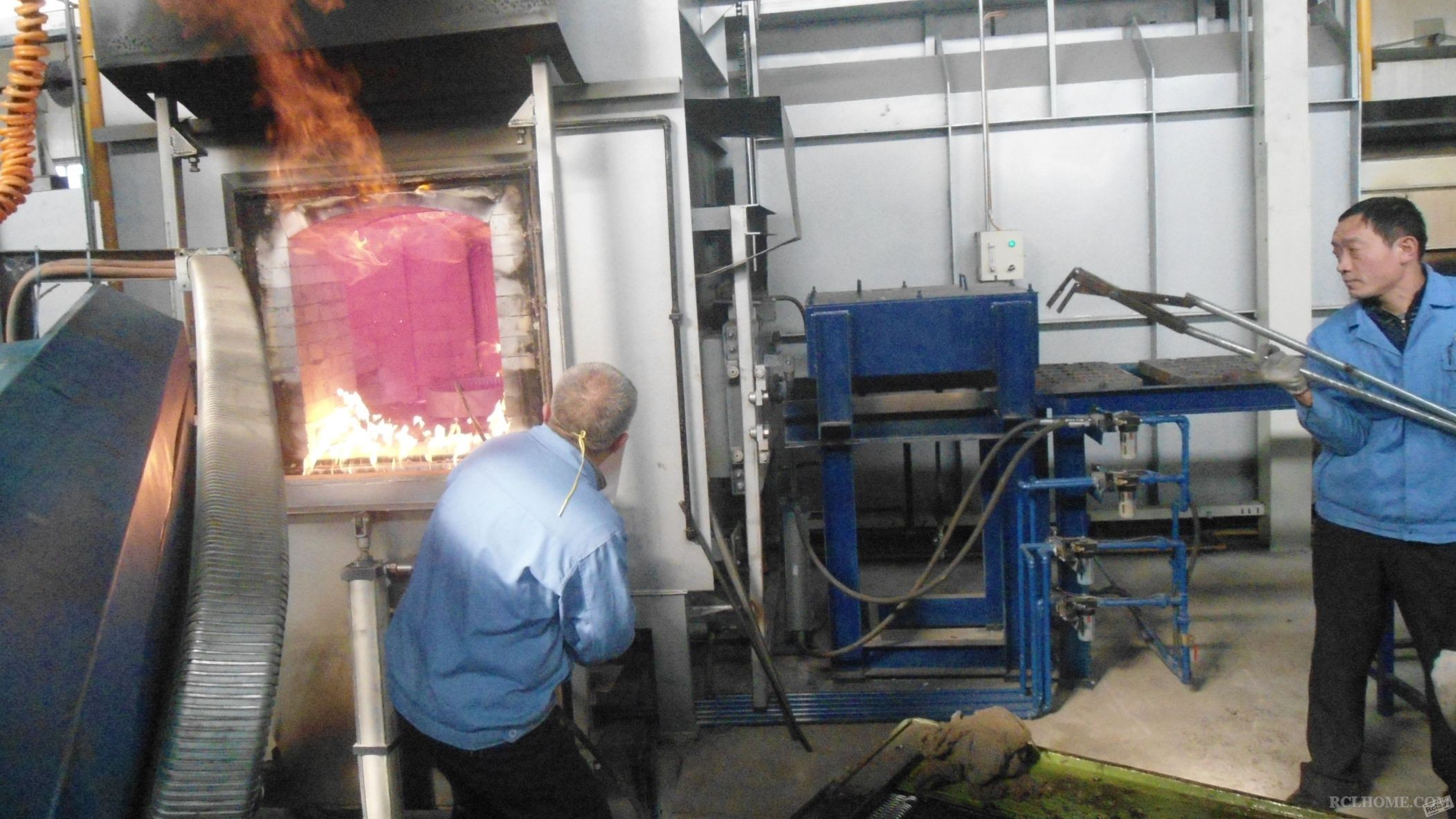

老孤昨天下午还在压淬机床操练呢

杨工:看到你的照片,让我回想起10年前的工作情景,
发表于 2016-9-10 09:37:45 | 显示全部楼层
这个是2012年开发一个新品的工作照
发表于 2016-9-10 09:47:47 | 显示全部楼层
孤鸿踏雪 发表于 2016-9-10 09:37
这个是2012年开发一个新品的工作照
回想2005到2009,我应聘到东风杭州汽车厂搞热处理工艺,当时有一嘉信的单排推杆炉一条线(不带保温炉)95年买进来的,又搬迁到另一个工厂,两台压床年份以是比较久的,我是天天爬上趴下的弄,天天半夜都还在车间处理事故
发表于 2016-9-10 09:54:03 | 显示全部楼层
sheyingyong 发表于 2016-9-10 09:47
回想2005到2009,我应聘到东风杭州汽车厂搞热处理工艺,当时有一嘉信的单排推杆炉一条线(不带保温炉)95 ...
          现在已脱离一线火海?

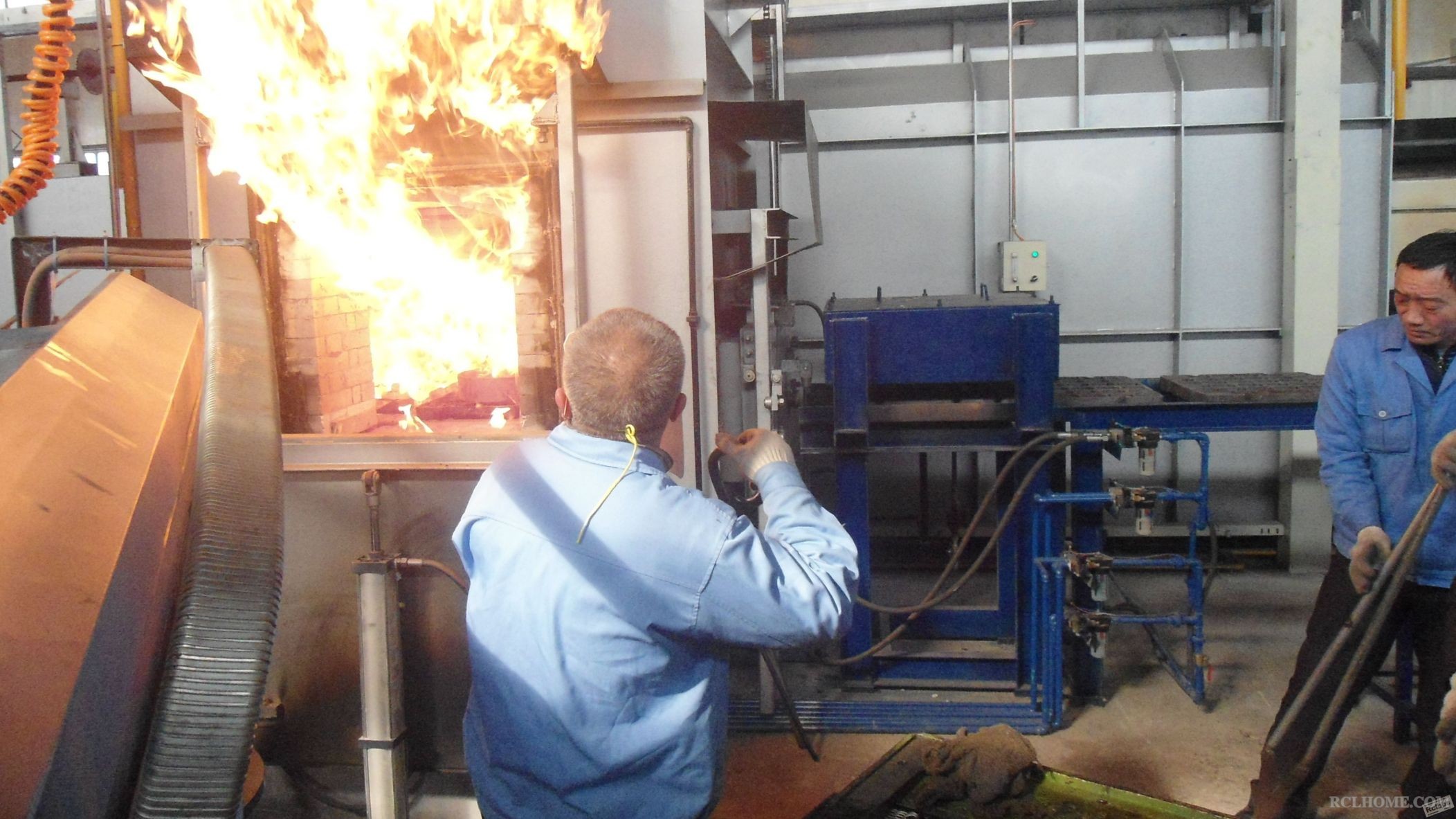

发表于 2016-9-10 09:59:09 | 显示全部楼层
淬火机床也会失火的,我就见过多次失火的状况。

发表于 2016-9-11 10:42:52 | 显示全部楼层
ywjianghu 发表于 2016-9-11 08:40
衷心感谢杨工!
身临其境的感觉。
你不说,我以为这个叫热锻。顺便淬个火。
呵呵,那不是一个玻璃框框,那是另一台加热炉的炉门框,这是拍摄角度和视觉差造成的
