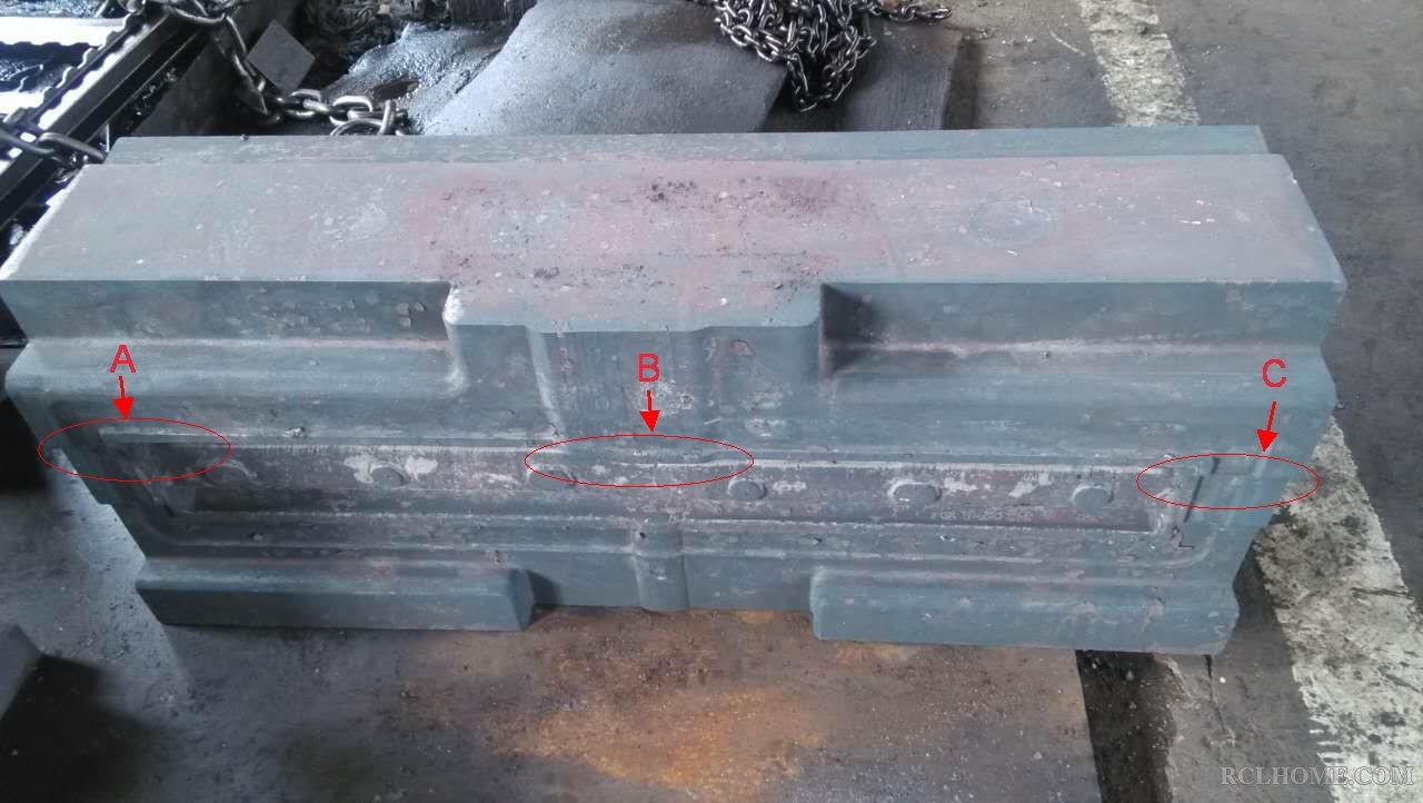

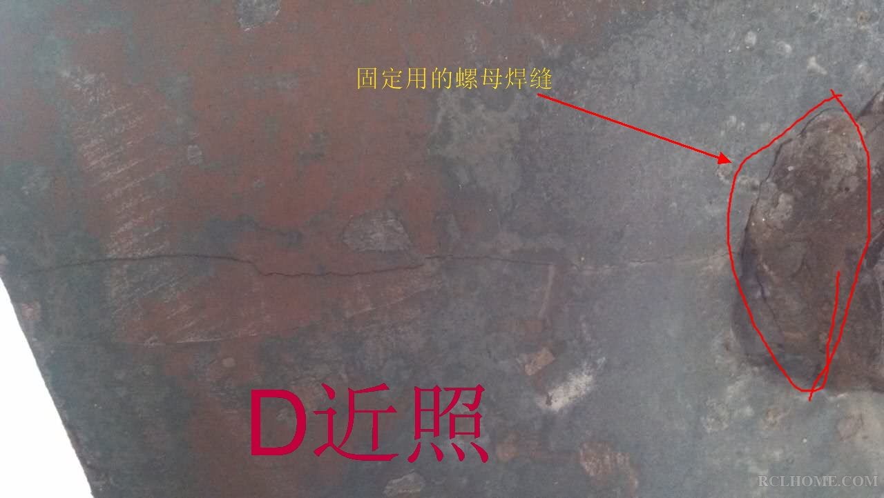

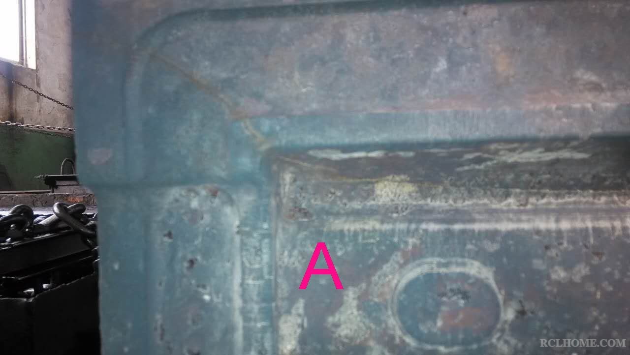

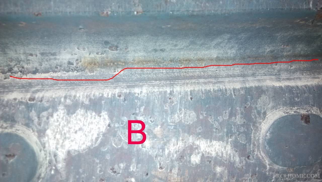

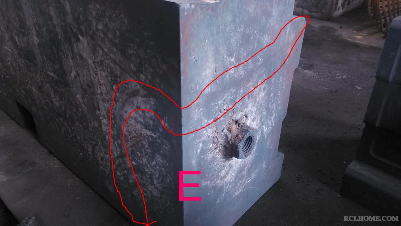

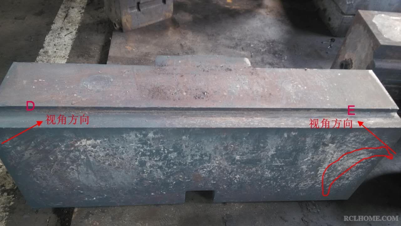

鱼尾板模具被干裂了!这是已锻造用过两次的模具,落完平面后硬度不到30HRC,所以就重新淬火了 材质5CrNiMo 尺寸1100*280*420 重量约1t
840℃淬火7h 400℃一次回火9h 430℃二次回火9h 出炉后发现裂了(进炉前大略看了下没发现明显肉眼可见的裂纹,至于是哪个环节开始裂的不太清楚)
条件简陋 无法做金相分析 各位大大们从表面能分析下有可能是那些方面的原因么
网络问题 还有些图上传不了 稍后
