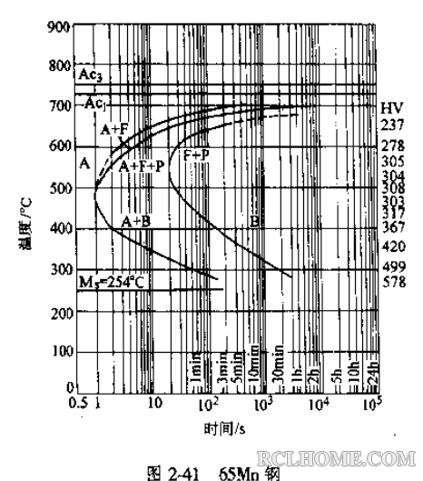

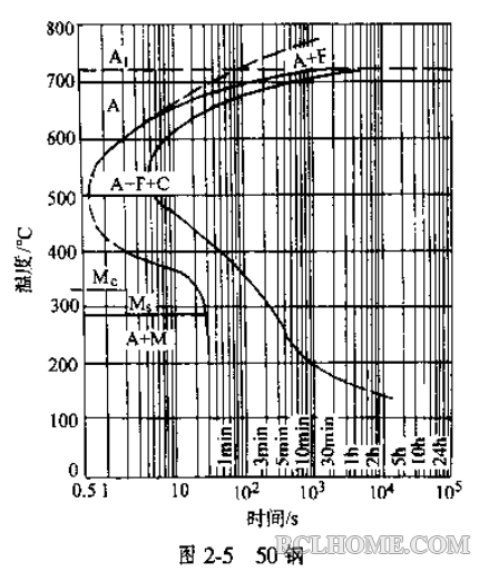

         关键是你要做什么材料的等温淬火?不同材料的贝氏体转变温度区间不同,所以,对硝盐浴的工作温度要求是不同的,而盐浴的实际工作温度又取决于盐浴的配方

楼主,我们主要是做65MN和50#,工作温度应该是多少?应该选择什么比例合适?

           这个就要查看65Mn和50钢的C曲线了

           看看这两种材料的C曲线

         这两个材料在220~250℃之间的热浴中等温,算不上等温淬火,不会得到多少贝氏体的。

           你在这个温度区间进行等温,未必就是实质上的等温淬火!
           是不是等温淬火关键是要看最终获得的淬火组织;
            请问65Mn和50#钢的贝氏体转变温区在哪里?
            你的“65Mn都是在280-320℃等温的”应该是分级淬火而不是等温淬火。
