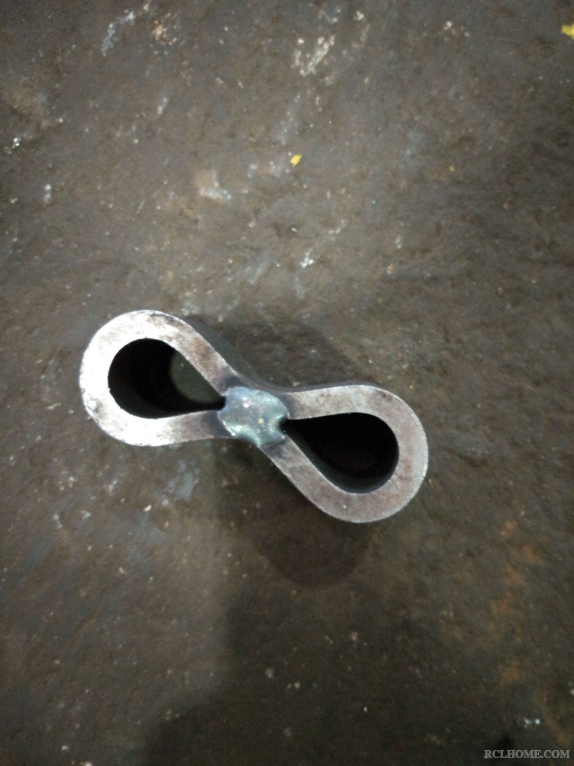

材质20钢,硬度要求28-36HRC,现有设备网带炉、多用炉(湛火介质为油)和转筒炉。网带炉有两条水炉,平时做渗碳用。

8字节厚度多少?是否考虑水湛火?

补充下:8字节厚度为6mm,现有的两台水炉,一个比较老旧,定碳片出来不满足要求无法准确测定碳势,从加工零件的结果来看碳势偏低;另一台因为炉子设计的本身问题,两个氧探头位置分布不合理,碳势也不能准确测定;初步设计工艺方案:1、直接湛火低温回火问题。2、渗碳湛火后中低温回火。忧虑的问题是焊缝会不会开裂,零件的增碳,材料淬透性问题,硬度散差。昨天晚上跟随渗碳零件做了10个样品,渗碳时间约有90min,低温回火后,焊缝无明显开裂,表面硬度在40多到50HRC,送一个做检测,5个做中温回火试验。

零件内部出现裂纹,试验失败。

焊接的区域出现了裂纹,能不能把裂纹处做个金相组织看看。

为什么不用Q345?含碳量控制在0.17以下。你那个位置貌似也焊不住吧?焊前打磨,焊后退火,焊后探伤。 ...
只是在两端点焊下,里面是有缝隙的,给客户两个建议:一、强度满足的情况下可使用Q345,;二、使用设计的材质20Cr,成型后热处理,再焊接。设计用20Cr,由于缺料搞了20钢过来,我没加工,就试几个给他们看。

热处理后焊可会影响强度

见过这种零件,是热处理后面焊接的,渗碳前焊接部位刷防渗碳涂料

已建议热处理后焊接,因为材质错用20钢,本身设计材质为20Cr。

就本批零件来说,材料代用为20钢的话,直接900℃,在渗碳炉里加热。保温后,淬水,低温回火去应力
