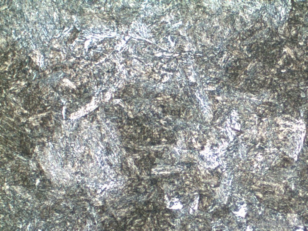

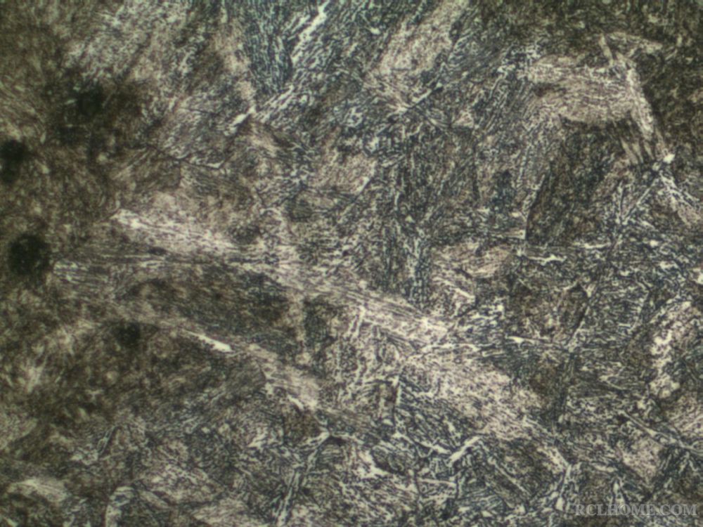

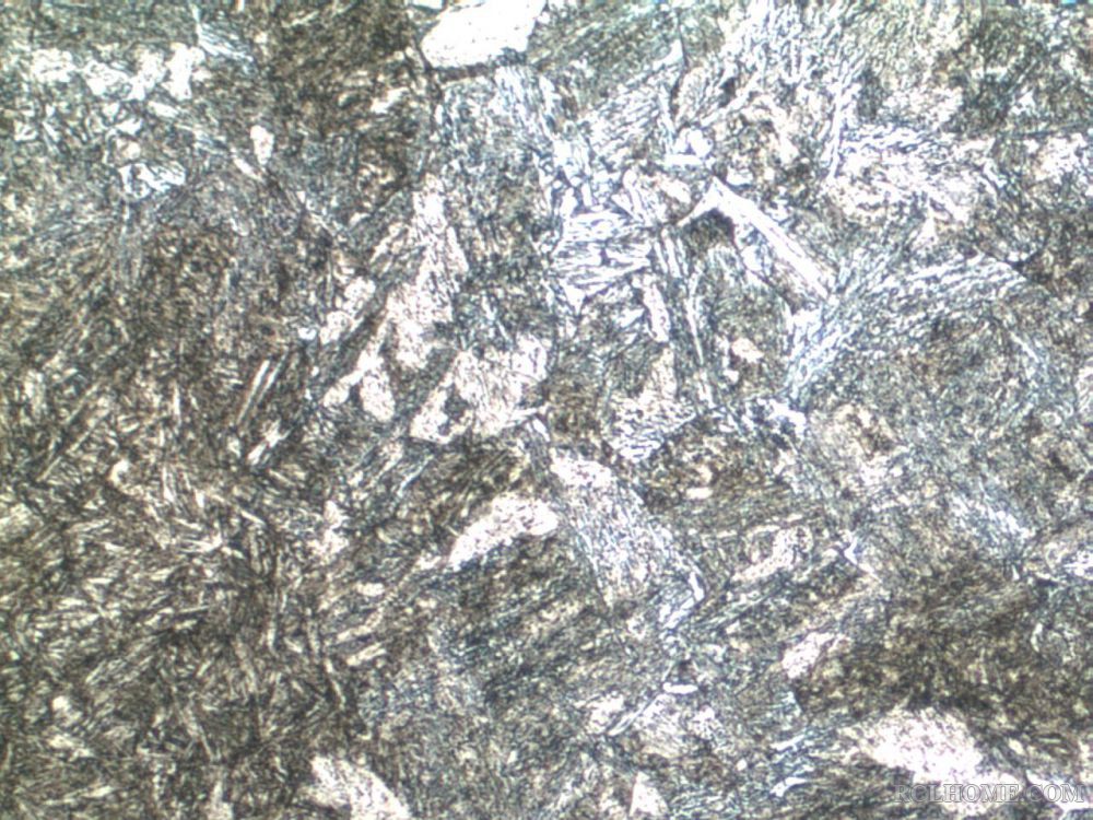

材料是 4137H(37CrMnMo),经过调质后的组织,请帮忙看看是什么组织,有无异常。以下图片是500倍的
谢谢
500x
500x
500x

发表于 2017-8-18 14:30:59 | 显示全部楼层
最好标尺标一下
 楼主| 发表于 2017-8-18 14:49:47 | 显示全部楼层
图片是500倍的

发表于 2017-8-18 14:52:48 | 显示全部楼层
组织看上去,淬火时冷却不足啊
 楼主| 发表于 2017-8-18 15:19:22 | 显示全部楼层
michealyong 发表于 2017-8-18 14:52
组织看上去,淬火时冷却不足啊
具体是什么组织呢? 感觉就是索式体啊

发表于 2017-8-19 10:13:42 | 显示全部楼层
冷却还好吧,最好有50倍,100倍的图片。感觉有点稍稍的不均匀。另外回火是否充分也不好判断,产品硬度要求呢?

发表于 2017-8-21 13:09:41 | 显示全部楼层
zhangwmsy 发表于 2017-8-18 15:19
具体是什么组织呢? 感觉就是索式体啊
贝氏体,特别是粒贝很明显

发表于 2017-8-22 11:19:38 | 显示全部楼层
组织是回火S+粒贝,粒贝的出现说明淬火冷却不足,或者是产品壁厚太厚了。

发表于 2017-8-25 16:35:47 | 显示全部楼层
4137做成接箍后壁厚有点厚,感觉淬火效果不好。期待大神做详细分析。

发表于 2017-8-26 14:08:57 | 显示全部楼层
索氏体+贝氏体,淬火冷却不足
