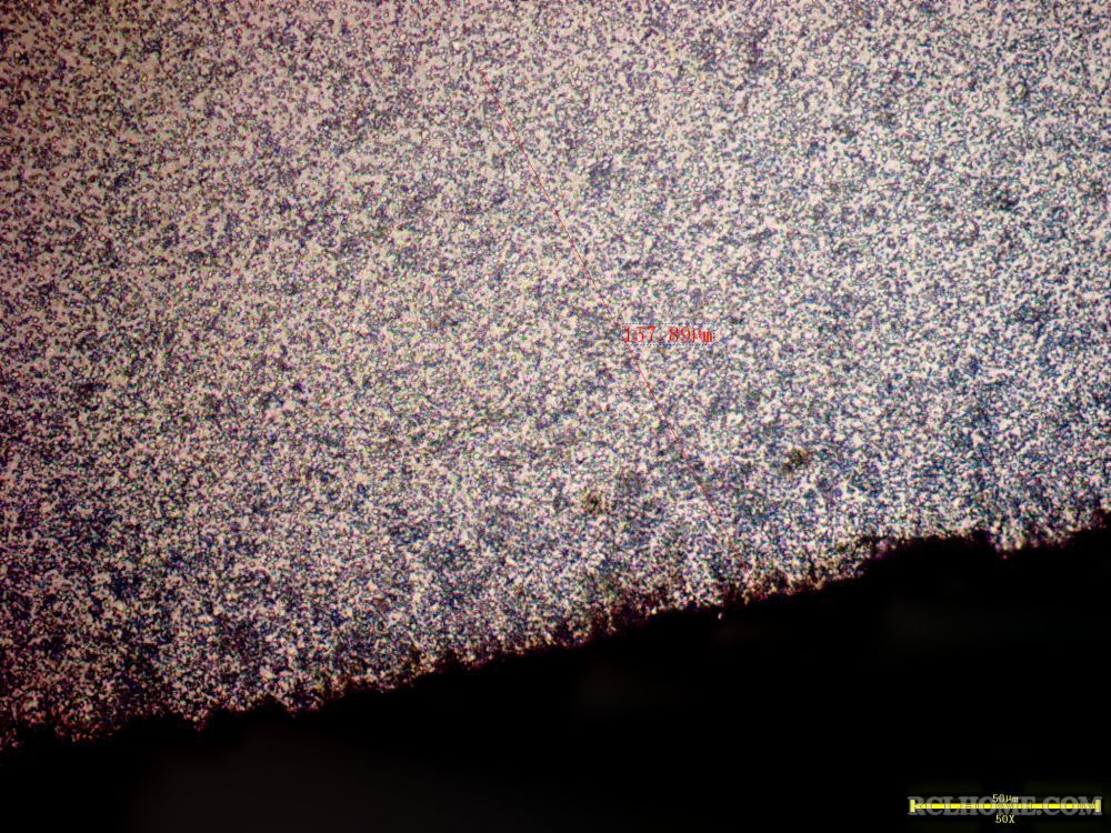

这是GCr15轴承材料。大神们帮忙看看,我看着感觉像脱碳 。

发表于 2017-10-21 08:02:32 | 显示全部楼层
说说你的感觉从何而来,第六感?

发表于 2017-10-21 11:54:48 | 显示全部楼层
wlmling 发表于 2017-10-21 08:39
你牛你厉害,怎么你说不出啥
肉眼看不出脱碳,除非你能测出表层含碳量降低,至于说表层黑,你再多制样几次瞅瞅。

发表于 2017-10-24 14:48:14 | 显示全部楼层
直观看没有脱碳。

发表于 2018-1-25 09:09:32 | 显示全部楼层
没脱碳  组织级别高  高碳马氏体不易腐蚀  显白色

发表于 2018-2-6 08:43:08 | 显示全部楼层
光看到的部分 没什么问题   要和中间的做下比较
