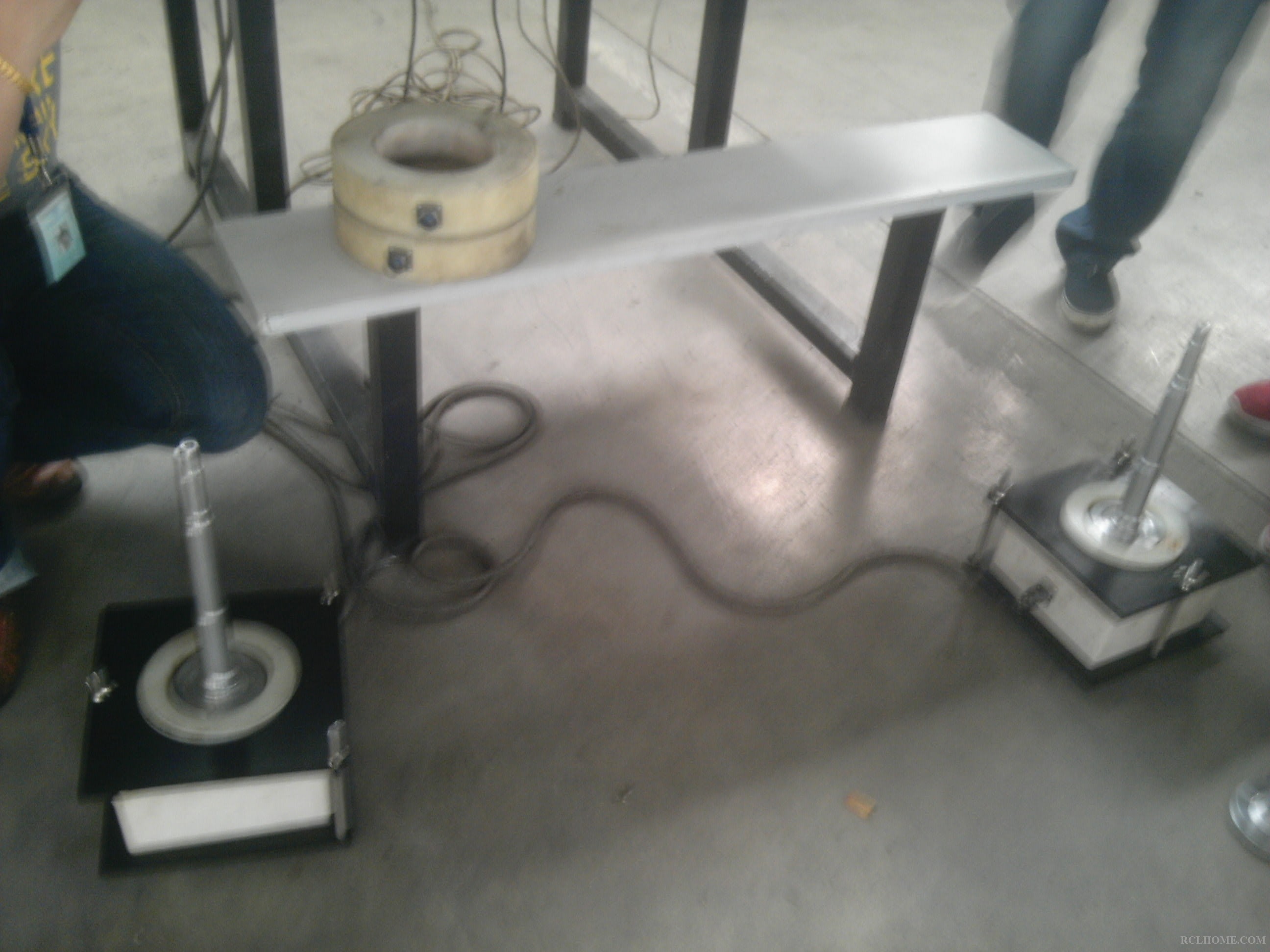

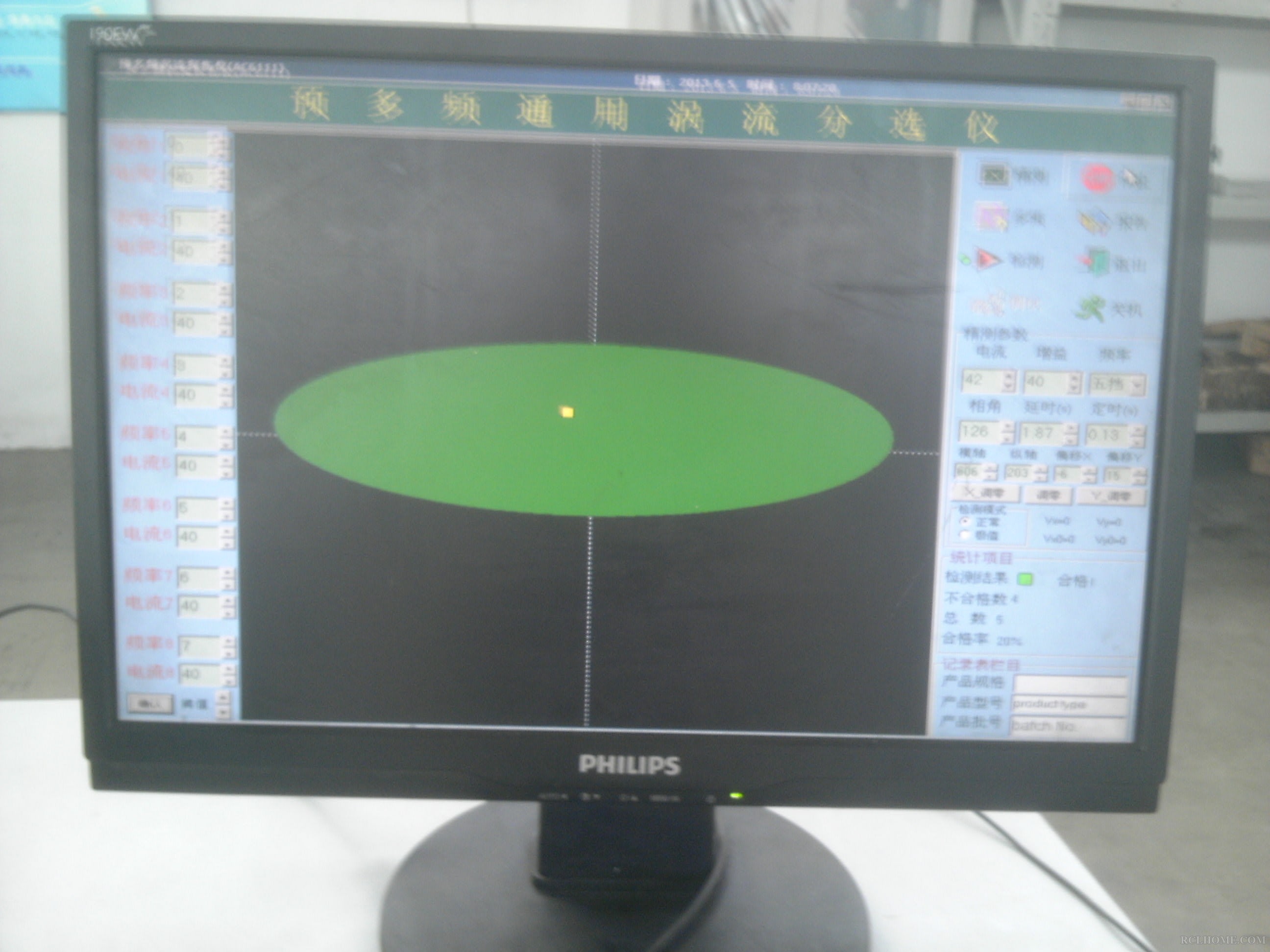

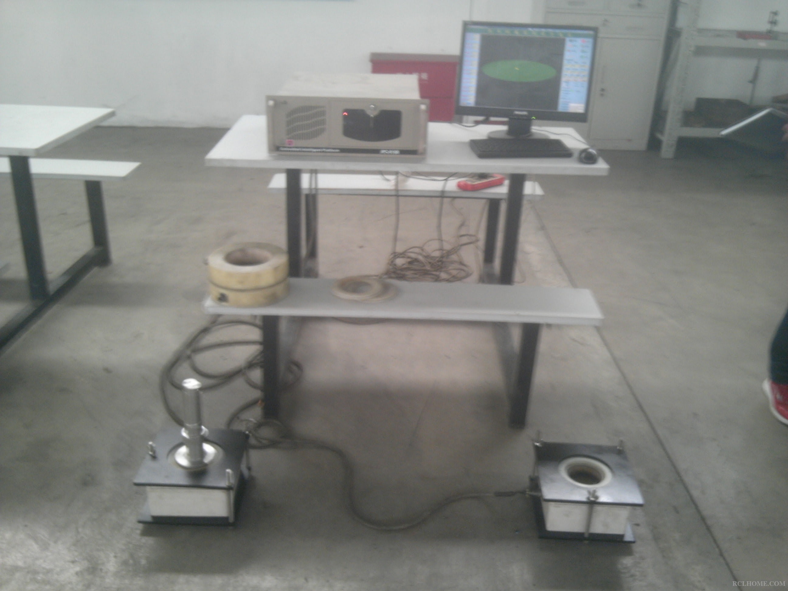

 楼主| 发表于 2013-6-7 10:32:20 | 显示全部楼层
上图啦!

本方法是依据涡流大小,位相与硬度的关联性.实际上涡流影响因素很多,与硬度并非一一对应关系,两者数学关系也不是单值函数,也就是说涡流大小,位相与很多物理量都有关系(如材料成分均匀,零件尺寸,内部缺陷等)。分选方法有效性尚需更多的说服力。从操作演示来看标样选取,上下限范围设置,应用条件都是理想化的情形,检测结果无数值显示,是一种合格与不合格的结果判定。抽取涡流分选件进行维氏硬度法检测对比,两种检测方法结果的关联性不是很明显,在边界值的零件检测时,两种检测方法结果有可能产生误差带来误判。
另外从图片上也可以看到,检测位置仅局限于感应器相对应的部位,并且只能检测表面.
当然作为一种快速,无损的检测方法,可作为一种检测辅助手段吧!
