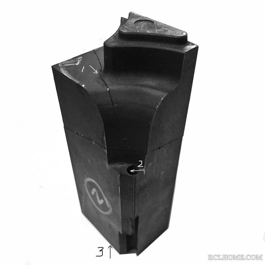

H13模坯,真空淬火+三次回火后发现开裂,模坯:锻后+退火(工艺不详)+加工中心切削成形;真空淬火:奥化温度1050,分段加热水550、850(各段保温时间查不到),油淬,回火用预抽真空井炉,550、620、620三次回火,每次三至五小时,客户要求硬度47~50HRC。
实物照片:

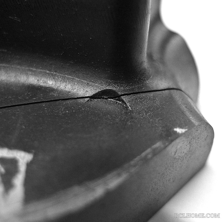

打开样品后,裂纹源位置比较明确:
裂纹源在样品中的位置,恰好是一个加工的台阶:

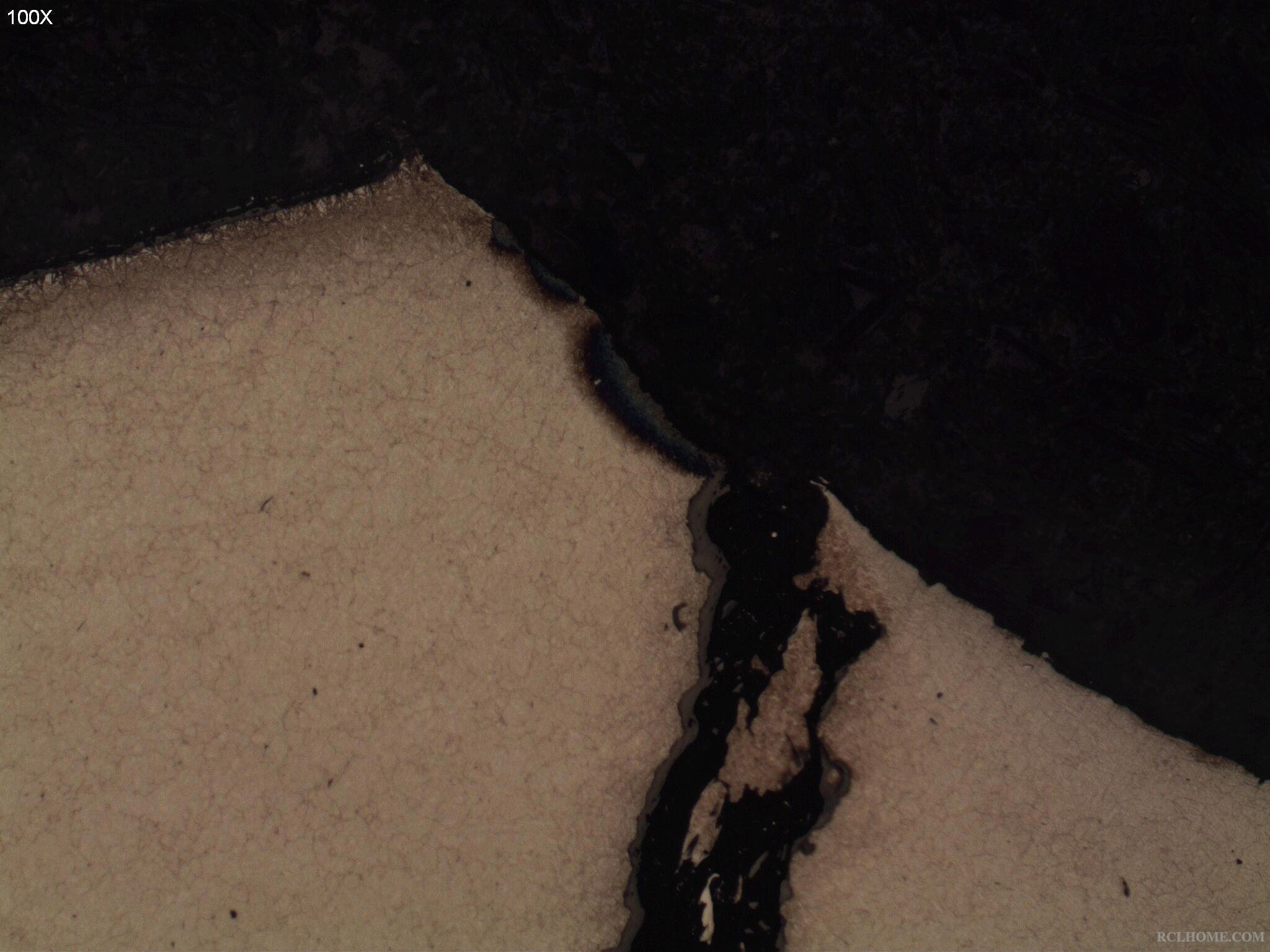

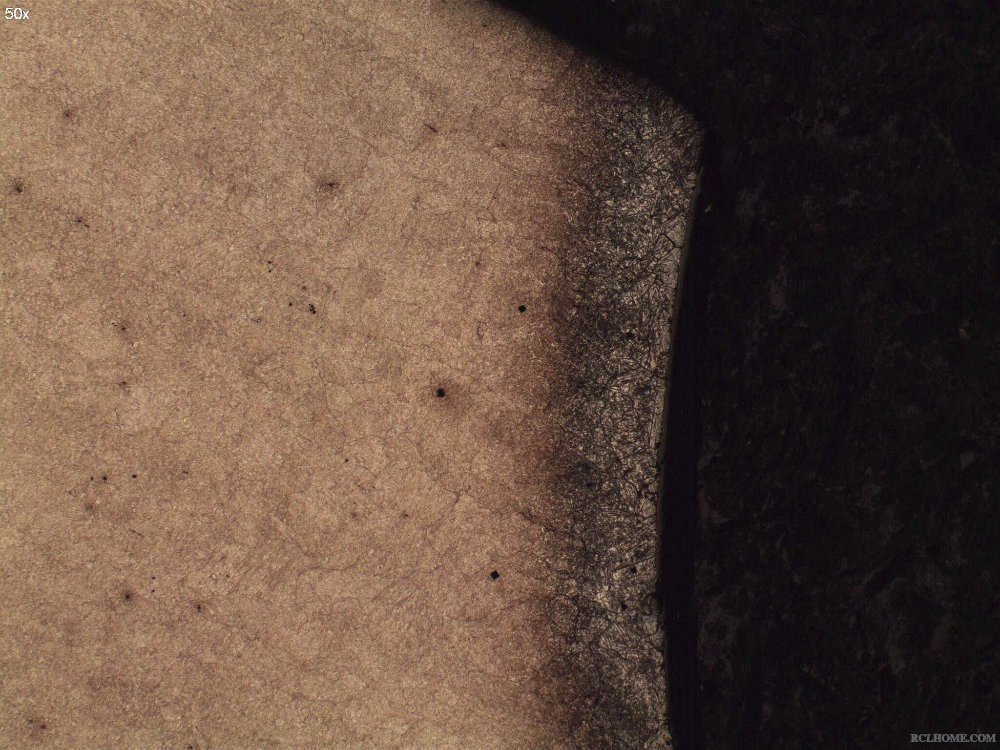

观察裂纹源位置的显微组织如下:
吉祥如意 + 20
发表于 2014-1-23 10:54:01 | 显示全部楼层
表面增碳的数据。打光谱了吗?{:soso__3110130392203091378_3:}
发表于 2014-1-23 10:57:35 | 显示全部楼层
吉祥如意 发表于 2014-1-23 10:54
表面增碳的数据。打光谱了吗?
那表面上一堆白白的是什么呢?我看十有八九了。
楼主发帖很有条理,照片很有说服力,也许他还没上完呢,我们接着等等下文看。

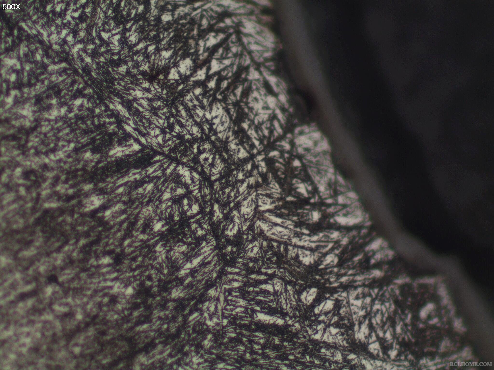

回艾版:高手就是高手,PF,关于这层东东,类似氮化后的白亮层,开始我以为是回火时产生的氧化物或者是试样抛光时的带来的,但测试其显微硬度就发现不是这回事,此物甚硬,和表面马氏体层的硬度很接近。
另:谢谢艾版的夸奖。

判断此表面组织为增碳现象的一个依据是显微硬度测试结果显示,从表面到基体,硬度呈梯度下降。(表面M硬度高达632.5HV0.3,心部硬度为463HV0.3)

这个白层是残奥,可明显见到残奥被马氏体切割的痕迹,当然回火后这个马氏体只能说保留马氏体位相的回火组织了,高温回火都没把这些残奥转变完,可见原来这里碳浓度相当高。

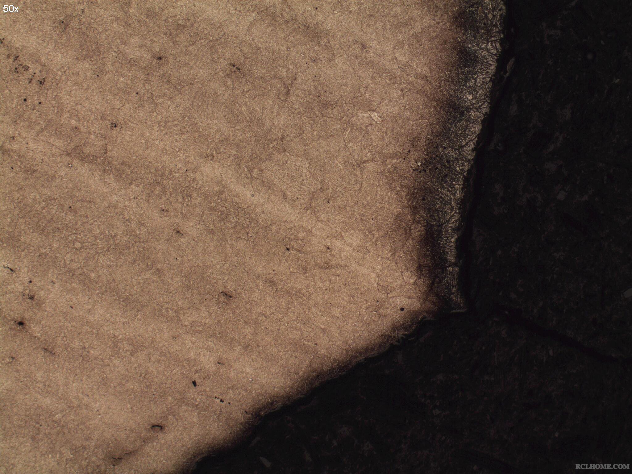

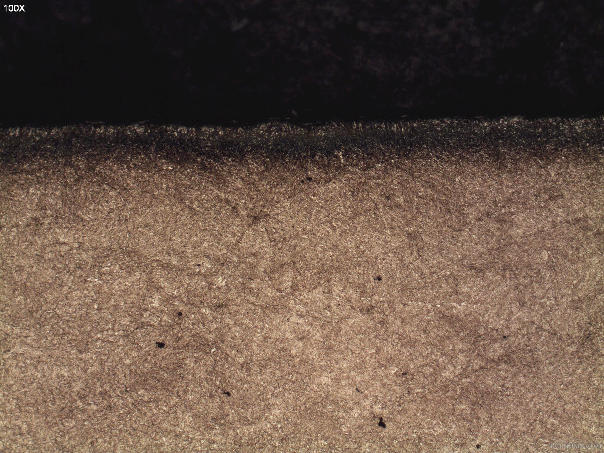

判断此表面组织为增碳现象的另一个依据是第二张图的样品中三个模坯外表面的显微组织都有粗大马氏体针。
下图是底部表面的显微组织:
很明显,底部的增碳效果弱了很多。
发表于 2014-1-23 13:37:53 | 显示全部楼层
从板凳帖里的50X照片来看,增碳层比较深,楼主量下距离看,有0.2mm的渗层吗?
为什么会有那么深渗层呢?这个问题值得思考,真空油淬的话,淬火瞬间的增碳恐怕不会有那么深的渗层,那么是炉子中门漏气了?还是压根就不是在真空炉里做的呢?
签到天数: 72 天
260
1613
1613
 楼主| 发表于 2014-1-23 13:51:33 | 显示全部楼层
这也是我的疑惑所在,最深处深度约为150微米,恰好有此热处理厂的另一件开裂模坯在我这检测,看其表面也有此现象,但增碳层明显薄很多。

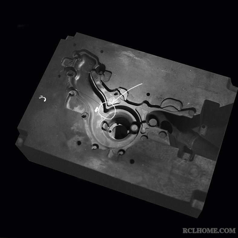

这个图里的开裂看起来是热处理前就已经裂了。{:soso_e104:}
发表于 2014-1-23 14:17:43 | 显示全部楼层
指氧化物吗?

 楼主| 发表于 2014-1-24 10:01:36 | 显示全部楼层
关于白层是残奥一说,我不苟同,查阅过一些资料,这一层是残奥和大量复合碳化物的混合组织,非常耐腐蚀,故硬度值较高,如果单单是残奥,不会有那么高的硬度。
这一主题,我想不明白的主要是二个问题:1、瞬间的渗碳怎么会有那么深?2、高温回火后心部的马氏体从形态上看已经分解,而这一层高碳粗大马氏体为什么形态保持得那么完整?这是什么机理?
落水残阳 发表于 2014-1-24 09:15
的确是残奥,可残奥就一定是增碳导致的么?
表层残奥量远高于内部,除了碳浓度差异,还能怎么解释?
什么元素降低MS点?碳对Ms点的影响是其他元素的十倍以上!
其他合金元素还能渗那么到表面?
发表于 2014-1-24 10:31:01 | 显示全部楼层
高合金钢,比如高速钢,哪怕在高温回火几次都会有残奥保留的。高合金元素使得奥氏体更稳定,转变更困难。
所以从这个角度来分析,渗了碳的H13表面保留部分残奥也并非就是不可能的,而且照片里的组织,残奥和回火马氏体混合的形态那么清晰,这还能有错了?
