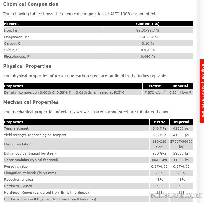

AISI1008  AISI-是美国钢铁协会标准 1008 化学成分如下:
C≤0.10%
Si 0.15~0.35
Mn 0.30~0.50
P≤0.030
S≤0.050
它和我国的08接近

AISI1008相当于国标08碳素结构钢

  2. aisi1008:08钢
 DC04(St14,St15) 深冲用,含碳≤0.08

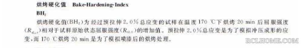

      “烘烤硬化值 (BH2) MPa 不小于 30”什么意思?第一次听说这个概念
标准号 StandardNo: GB/T 24174-2009
中文标准名称 StandardTitle in Chinese: 钢 烘烤硬化值(BH2)的测定方法
英文标准名称: Steel - Determination of Bake-Hardening-Index (BH2)
发布日期 IssuanceDate: 2008-10-10
实施日期 ExecuteDate: 2009-5-1
首次发布日期 FirstIssuance Date: 1988-9-5
标准状态 StandardState: 现行

发表于 2014-1-24 13:17:24 | 显示全部楼层
烘烤硬化值 定义。
孤鸿踏雪 + 10 感谢扫盲
