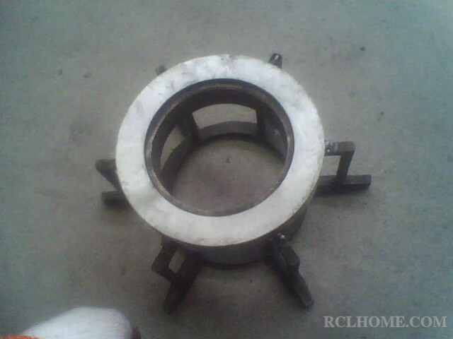

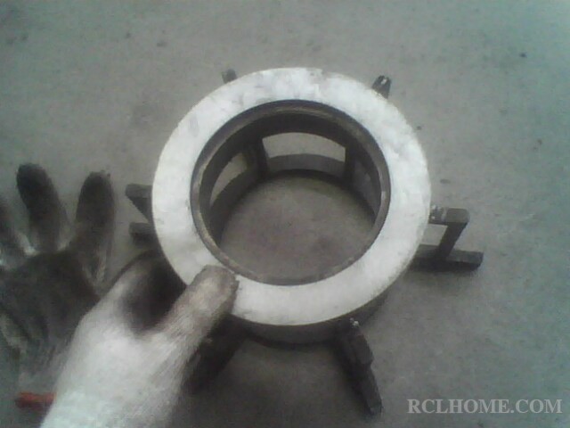

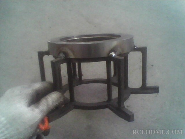

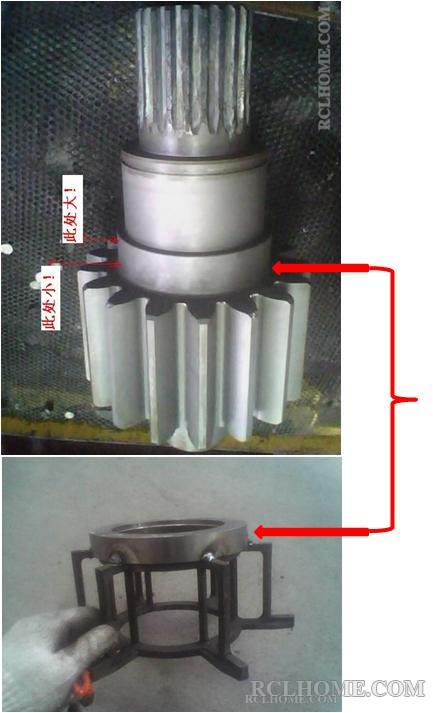

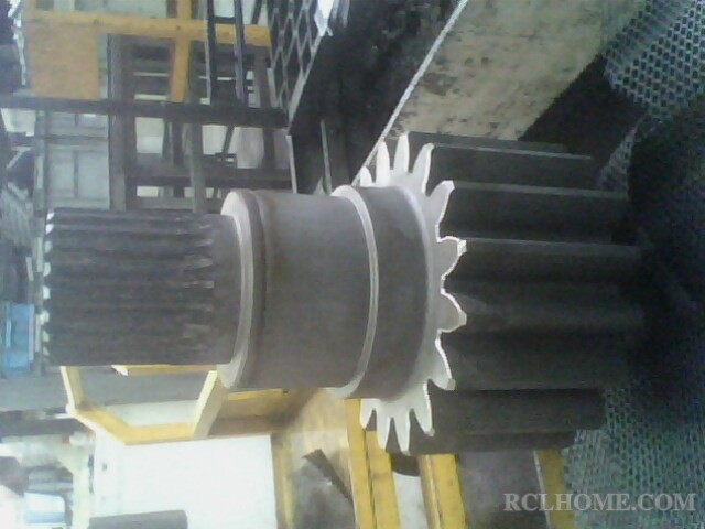

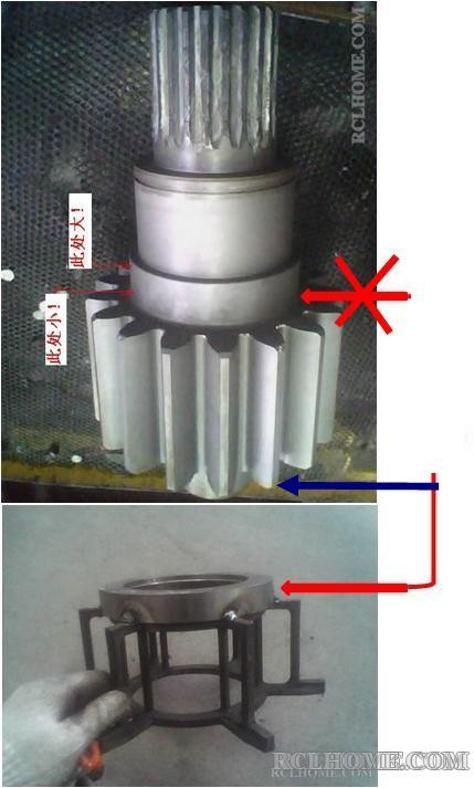

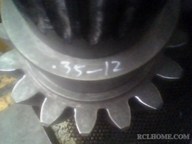

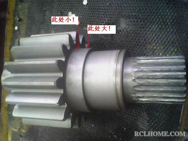

图中有工装,就那个小圆圈焊的架子,我们的工件立着装,花键朝上,渗碳淬火后产生了变形,下面描述下变形的部位:花键跟齿之间的那个外圆台阶上面的那个区域比较大的外圆,靠近花键地方的尺寸大,靠近齿部的尺寸小,请问这是什么原因造成的?有的图片上用记号笔记下了上下的尺寸,锥度的大小{:soso_e135:}

1你的工装是加热用的,淬火时一起随零件进淬火介质吗?无论带还是不带,请考虑冷却时,轴四周介质的流速是否一致?
2 锻件问题,你的零件应该是锻后加工,请考虑锻件流线的对称度。

由于零件截面差异,造成的冷却时不同截面温度差,造成热应力,另外在低温时,由于小截面区域先发生马氏体转变,大截面区域温度高,转变得晚,造成组织应力,两种应力叠加引起了最终淬火后的变形。解决方法:
1,降低淬火温度,减少冷却时的温度差。
2,调整搅拌频率,寻找最佳的冷速
3,加补偿套圈,你这个套圈不合理,还是起不到均匀冷却的效果
4,淬火后增加校直工序,至少应该100%检测跳动量,建立跳动和是否能磨出的对应关系。

第3点,他这个似乎非但没有起到均匀冷却的作用,反而更不均匀似的.疑似厚处补偿?哪此处散热不是更那个啦?

那个花键部位是否像是被野兽啃过?

工装如果不焊接那个支撑圈可能效果会更好些。

报告前辈,是上面的那个外圆,不是你们用箭头指的那个地方,

报告前辈,那个花键处是我们的防渗涂料,还没有清理

哦!你那个工装似乎是对应着红色线标示处。原因也正是厚(粗)处散热更加不畅。锥度出现在与红线标示上面的那个外圆处就比较好理解一些了,毕竟那段长度更长嘛。两端散热不一致不是由于自身尺寸粗细,而是与之相连的部分影响所致。

工装是用在齿轮那头下面小的台阶,而不是中部的

感觉这个工装有些放不稳啊

什么材料呢?个人认为是尺寸效应,工装做好了,有点改善,如何降低轴端的冷却速度是个问题,就是如何让靠近齿部的和远离齿部的冷速一致起来
