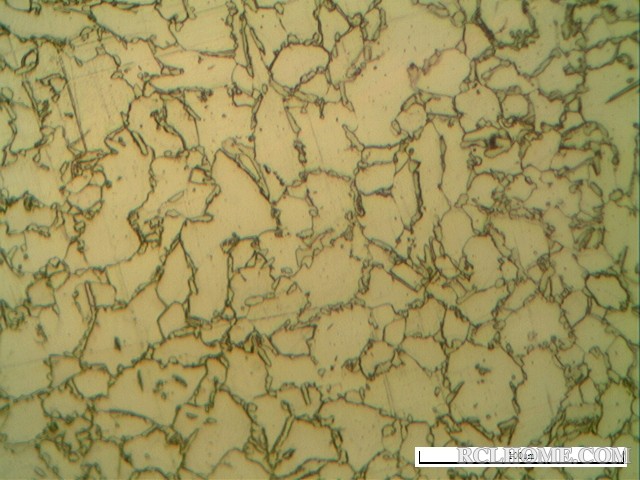

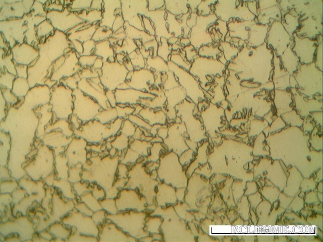

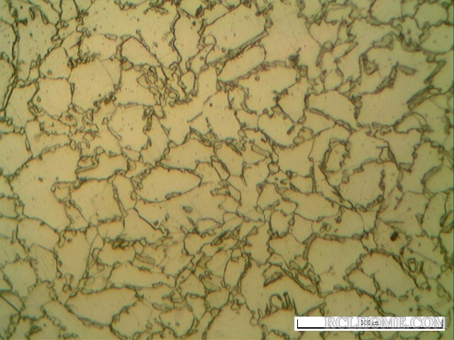

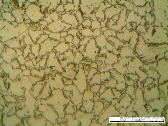

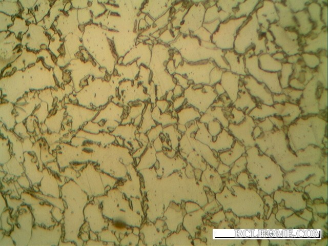

简介: 说是40Cr的材料  实际含碳量0.0785 ,硅 0.833 ,锰1.200
组织如下:
500X
500X
500X
500X
500X
500X
500X
500X
500X
500X
500X
500X

发表于 2014-1-25 14:40:24 | 显示全部楼层
40Cr的材料  实际含碳量0.0785 ???你真的确定是40Cr吗?
发表于 2014-1-25 15:09:48 | 显示全部楼层
如果图片是取至工件的心部,应该是材料混了。
发表于 2014-1-25 18:55:13 | 显示全部楼层
大多数都是铁素体,没有看到珠光体组织。

 楼主| 发表于 2014-1-25 19:25:51 | 显示全部楼层
这组织,分析分析呗 晶界析出的是什么东西呢

 楼主| 发表于 2014-1-25 19:27:27 | 显示全部楼层
草原的风 发表于 2014-1-25 18:55
大多数都是铁素体,没有看到珠光体组织。
特素体形态也有些诡异,暗色的为何物啊?

发表于 2014-1-25 20:37:48 | 显示全部楼层
几乎全是铁素体,不是40Cr
发表于 2014-1-25 23:13:36 | 显示全部楼层
猜测应该是碳化物

发表于 2014-1-26 12:31:29 | 显示全部楼层
过共析钢才会析出碳化物吧,个人愚见。
发表于 2014-1-26 13:57:47 | 显示全部楼层
wanfeifei 发表于 2014-1-26 12:31
过共析钢才会析出碳化物吧,个人愚见。
只要是含碳就会析出碳化物,不仅过共析钢,共析钢、亚共析钢,甚至于工业纯铁也会析出碳化物的。

发表于 2014-1-26 21:50:11 | 显示全部楼层
那就不是40Cr了,而是某种低碳钢。

发表于 2014-1-27 20:44:58 | 显示全部楼层
三次渗碳体吧

发表于 2014-1-29 09:47:43 | 显示全部楼层
材料肯定不是40Cr,是低碳钢,组织为铁素体+球状珠光体(就是铁素休晶界上的点或条状组织)。
发表于 2014-1-29 11:58:42 | 显示全部楼层
sdytllll 发表于 2014-1-29 09:47
材料肯定不是40Cr,是低碳钢,组织为铁素体+球状珠光体(就是铁素休晶界上的点或条状组织)。 ...
不好意思问一下,你怎么知道晶界上面的点或条状组织是珠光体的?有珠光体的特征吗?

发表于 2014-1-29 15:58:53 | 显示全部楼层
首先,这是退火组织的金相,这种低碳钢珠光体量很少,但出现的位置就应该在铁素体之间。如果不是球化组织,应该能看出片状结构。既然看不出,就可能是球状珠光体。另,我查了一下手中的图片资料,与此有相似的图。
如果手中有试样,1000X下会更容易确认。如果是自己的产品,结合热处理工艺会更确定。

发表于 2014-2-7 11:24:03 | 显示全部楼层
我也觉得是球状珠光体,不过他的球化似乎不完全,只有在晶界才有

发表于 2014-2-10 12:26:29 | 显示全部楼层
草原的风 发表于 2014-1-26 13:57
只要是含碳就会析出碳化物,不仅过共析钢,共析钢、亚共析钢,甚至于工业纯铁也会析出碳化物的。 ...
一语惊人,一次渗碳体,二次渗碳体,三次渗碳体,
