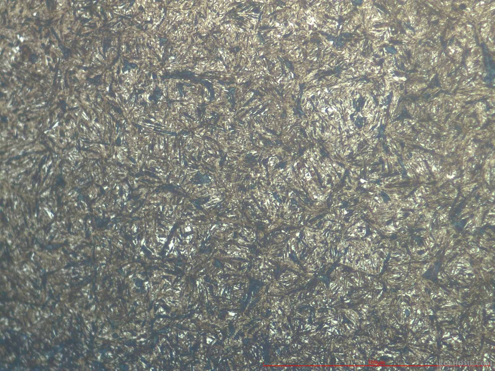

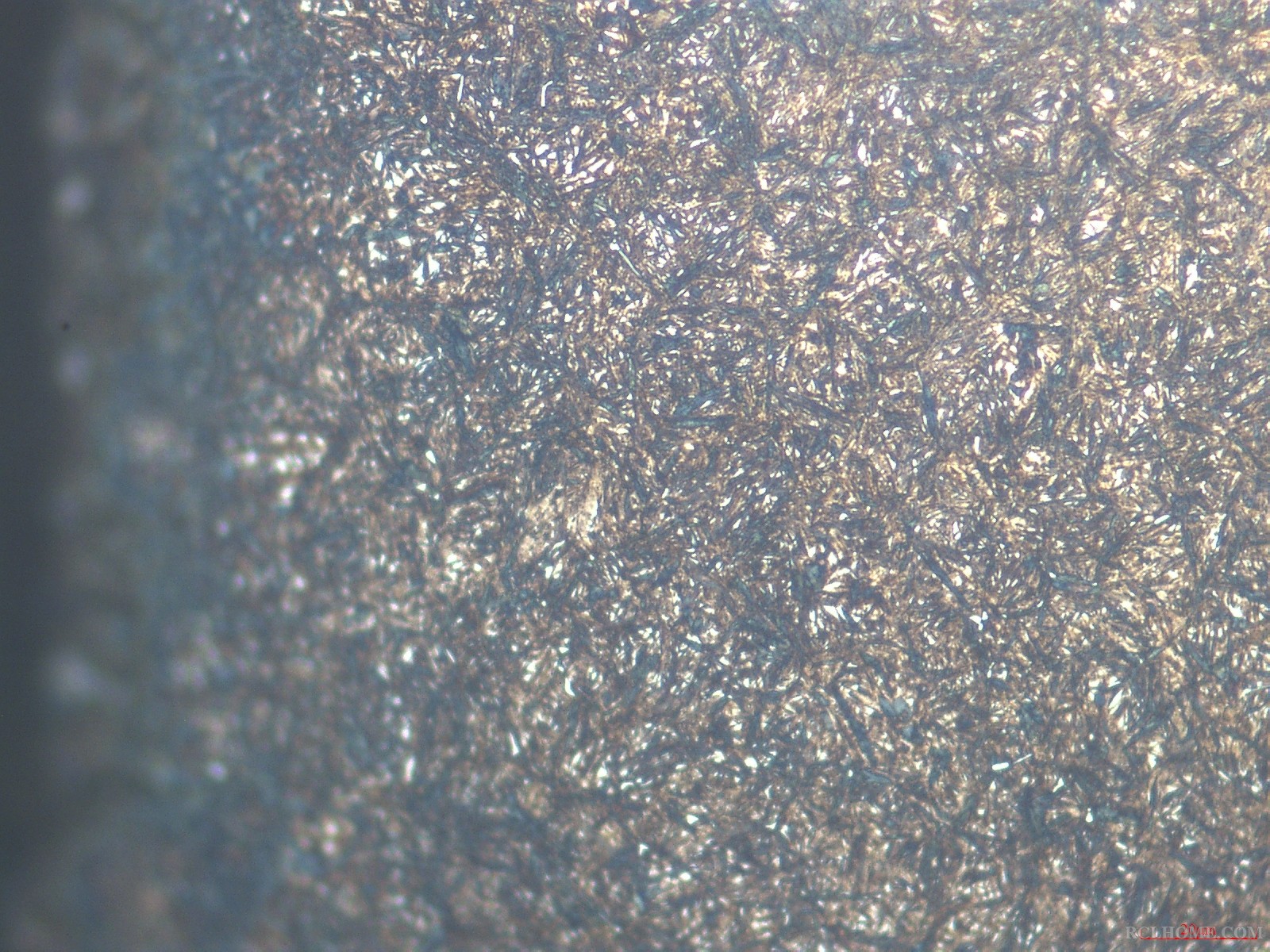

齿轮表面出现这样的组织,在后期使用中会出现什么问题吗?
材料,17Cr2Ni2MOH
930cp1.15
发表于 2014-1-28 13:18:58 | 显示全部楼层
这个组织正常啊,你是说晶粒度太大了吗?
放大倍率是多少?
签到天数: 131 天
1543
7510
7510
 楼主| 发表于 2014-1-28 14:17:33 | 显示全部楼层
aaron01 发表于 2014-1-27 21:18
这个组织正常啊,你是说晶粒度太大了吗?
放大倍率是多少?

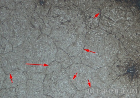

500x,只是晶界上面有些细小的碳化物,客户反应有不正常的网出现,他也没有给我定义是什么拒收,就是说出现网了,以后会出现剥落等。
发表于 2014-1-28 14:43:15 | 显示全部楼层
村长 发表于 2014-1-28 14:17
500x,只是晶界上面有些细小的碳化物,客户反应有不正常的网出现,他也没有给我定义是什么拒收,就是说出 ...
呵呵,哪里看得见碳化物啊,人家是把晶界当成网状碳化物了吧
好冤的说。

这个被客户拿到 @霜月   专家的公司看,说网状的是贝氏体@孤鸿踏雪 .
发表于 2014-2-13 21:00:17 | 显示全部楼层
呵呵,你把试样重新腐蚀下,就看不到晶界了。
如果是网状碳化物怎么腐蚀都是网状。
网状贝氏体没听说过,你说这个象上贝吗?上贝是羽毛状的啊,下贝是针状的。这个啥都不是,就是晶界而已。

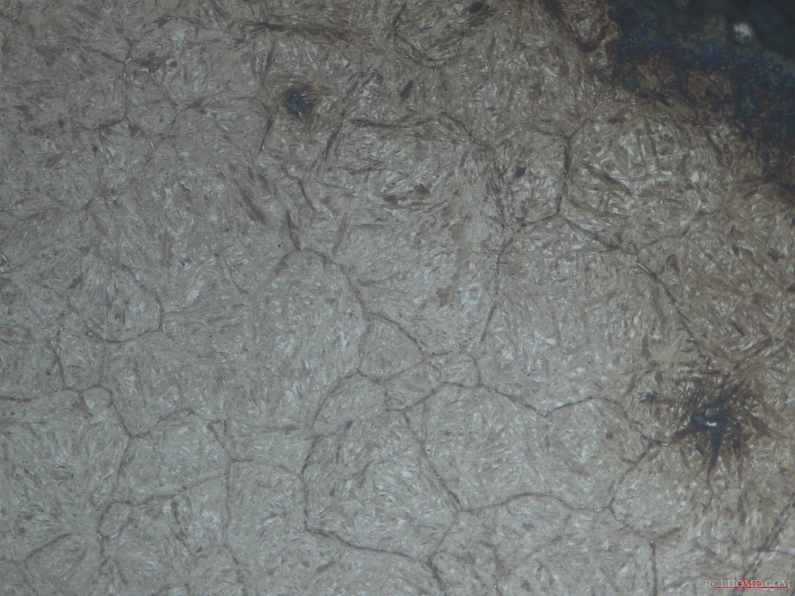

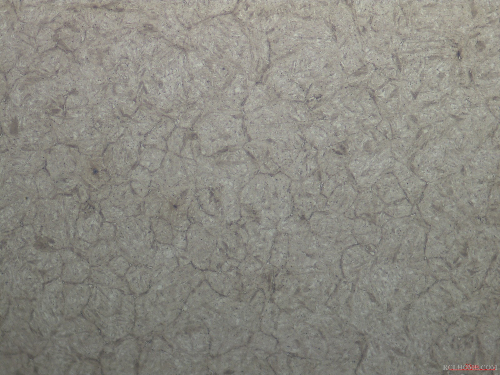

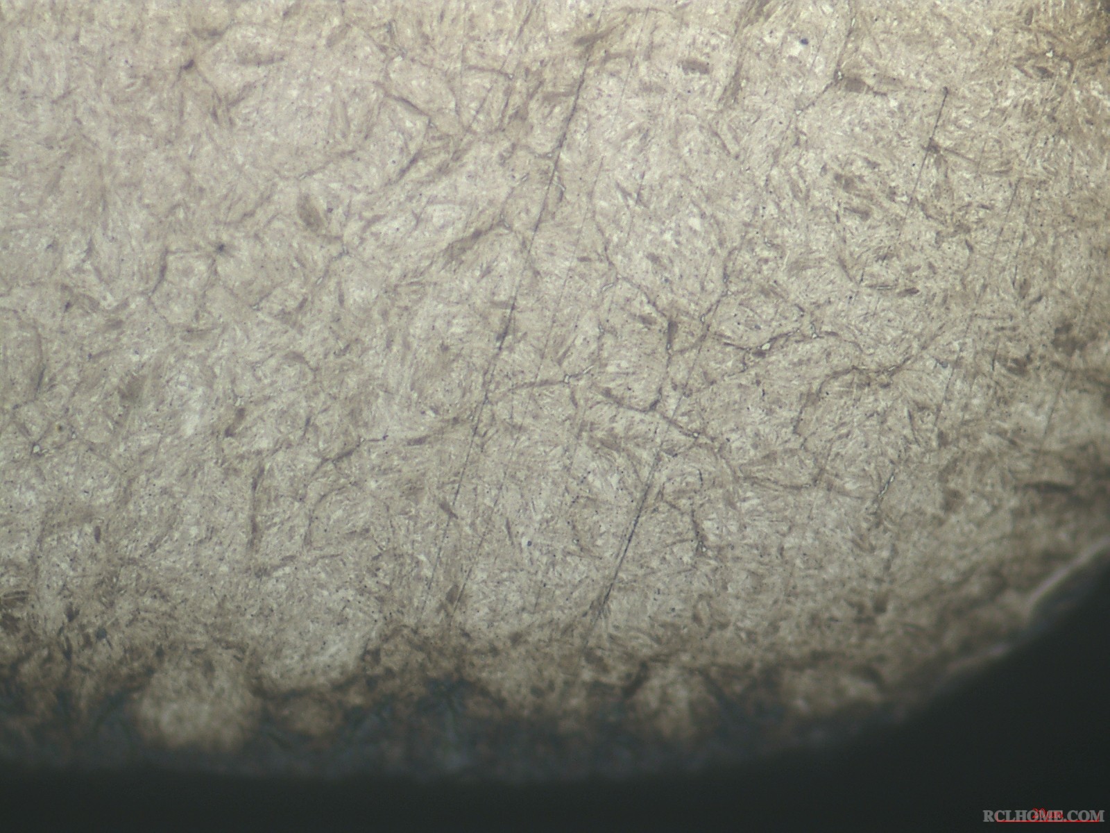

不是碳化物,客户追究的是什么黑色网,这个原因拒收。
昨天破开本体检测,图片如下,注,标尺有误,500x.

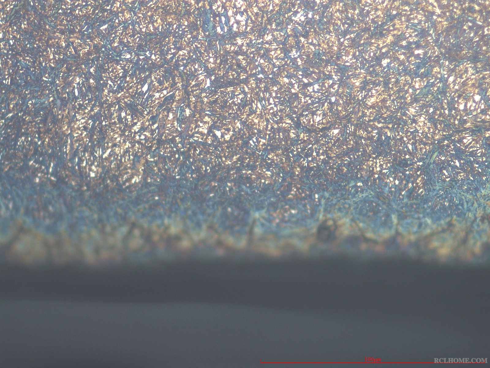

 楼主| 发表于 2014-2-14 11:17:37 | 显示全部楼层
aaron01 发表于 2014-2-13 18:59
你说的黑网是说的内部针马?
还是说最表面的内氧化?

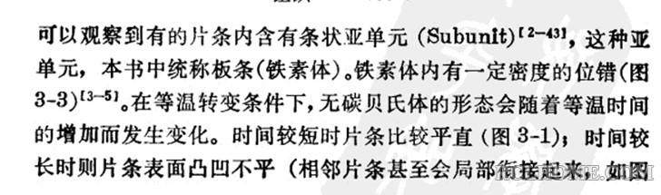

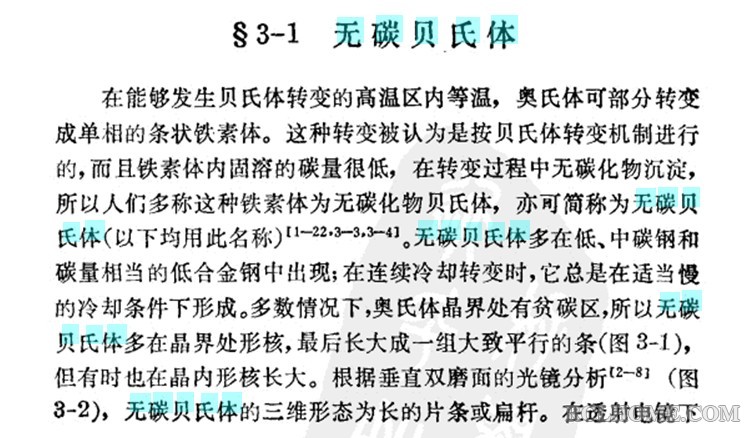

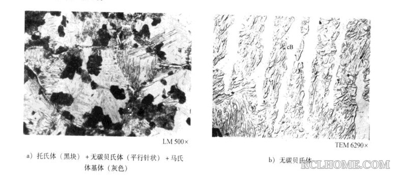

严工,有的时候我们的确被蒙蔽了双眼,贝氏体还有柱状的贝氏体,也称无碳贝氏体,就晚辈所接触过的贝氏体有:上贝,下贝,粒贝,还有就是柱状贝氏体,也就是所说的无碳贝氏体。这个在金属固态相变中有介绍,

发表于 2014-2-14 13:00:15 | 显示全部楼层
小朱 发表于 2014-2-14 11:24
严工,有的时候我们的确被蒙蔽了双眼,贝氏体还有柱状的贝氏体,也称无碳贝氏体,就晚辈所接触过的贝氏体 ...
是啊,可你说的贝氏体里有哪种是沿晶网状分布的吗?
发表于 2014-2-14 13:02:04 | 显示全部楼层
不是已经说了吗?这个网是晶界。上面我看不到任何碳化物,你有1000X的图片吗?
或者换暗场来看吧,我打赌这不是碳化物!

对,没有错,客户到綦齿去找专家看的结果,反馈说的是“贝氏体”。特讨论此。高兴的是产品没有这样的东西.

       老孤始终认为这有点类似于碳氮共渗中的黑网。
发表于 2014-2-15 08:35:59 | 显示全部楼层
aaron01 发表于 2014-2-14 10:59
你说的黑网是说的内部针马?
还是说最表面的内氧化?
       应该是晶界氧化
这个号码是谁在用?  发表于 2014-2-15 09:28
发表于 2014-2-15 09:32:56 | 显示全部楼层
哪个号码?什么号码?
开玩笑的  发表于 2014-2-15 10:15
发表于 2014-2-15 10:02:39 | 显示全部楼层
晶界氧化是不可能那么深的,村长说的那个是晶界啊。

哦豁,实际零件也有碳化物哦,这下客户找的专家要k死我了.
发表于 2014-2-18 15:30:55 | 显示全部楼层
放大倍数是1000X吗?
你是渗碳后做的缓冷吗?有没有高回?
看起来类似球化后析出的细小点状碳化物。

830淬火后冷处理-60-1h,然后180x6h。500x

发表于 2014-2-19 13:15:02 | 显示全部楼层
我是说在渗碳以后做的缓冷吧,在缓冷过程中出的碳化物,
二次淬火奥氏体化温度低,没溶掉碳化物。
这在二次淬火零件里,属于很正常的情况。

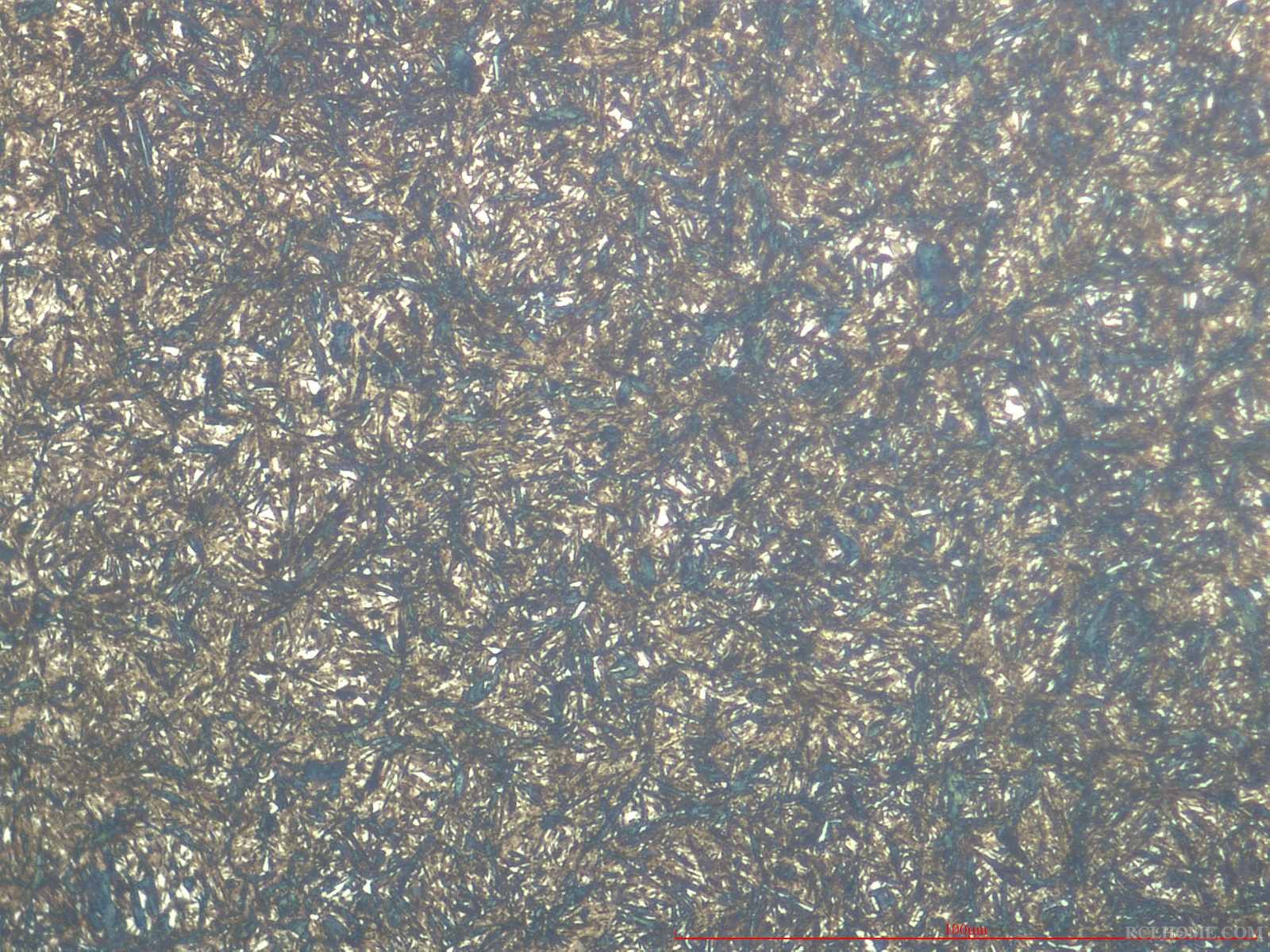

再仔细看看,还是只有少量的量的碳化物,这个我认为随便按照jb、t6141.3-92和qc  262两个标准,都可接收,元方你怎么看?
500x
深点的:
500x
