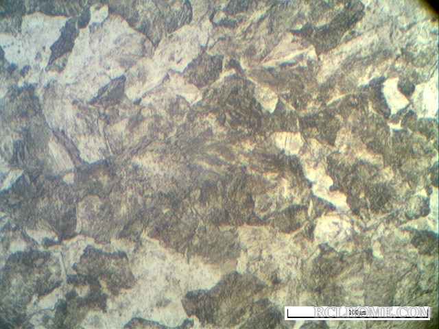

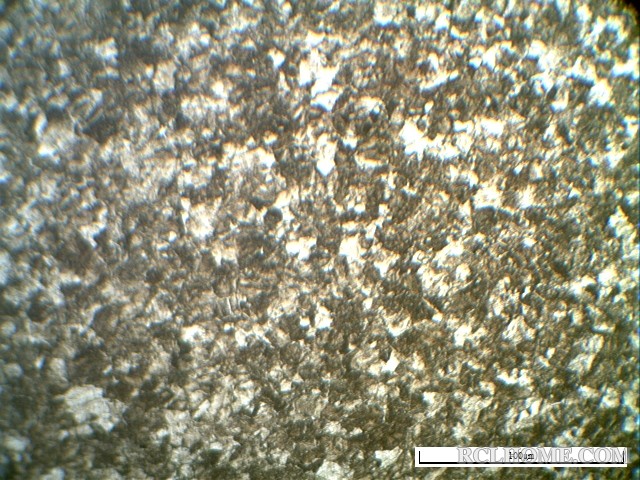

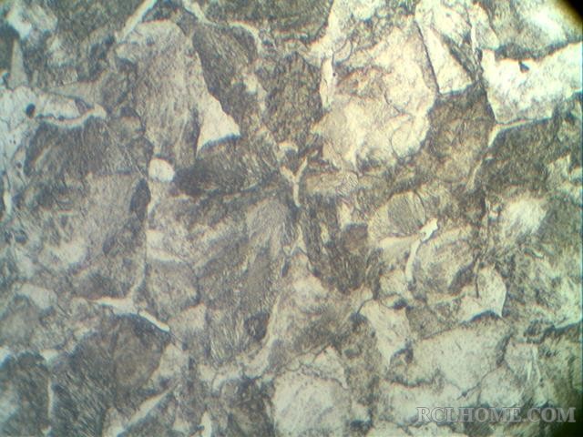

热轧圆钢 组织如下 是否合理 敬请讨论
100X
100X
400X
400X
500
500
发表于 2014-2-7 19:59:00 | 显示全部楼层
感觉一切正常,大部分以珠光体存在,析出少部分铁素体,珠光体片间距较小。

 楼主| 发表于 2014-2-7 20:41:42 | 显示全部楼层
清淡 发表于 2014-2-7 19:59
感觉一切正常,大部分以珠光体存在,析出少部分铁素体,珠光体片间距较小。 ...
硬度偏高 都HRC30了 太反常了。
发表于 2014-2-8 06:57:13 | 显示全部楼层
wqjtyx2012 发表于 2014-2-7 20:41
硬度偏高 都HRC30了 太反常了。
把以前的金相组织发上来对比一下,铁素体可能会比现在的多,这个冷却速度稍微快点吧。
