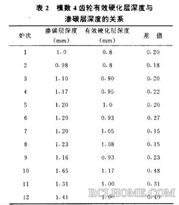

发表于 2014-2-8 16:48:33 | 显示全部楼层
先看看这组金相法与硬度法的检测数据: 360截图20140208164452726.jpg
 楼主| 发表于 2014-2-8 20:17:18 | 显示全部楼层

发表于 2014-2-9 08:34:16 | 显示全部楼层
骑驴者何人 发表于 2014-2-8 20:17
金相法和硬度法是有差别的  你这是相同工艺、设备、材料、冷却条件生产的不同炉次的检测吗?这么看来波动 ...
