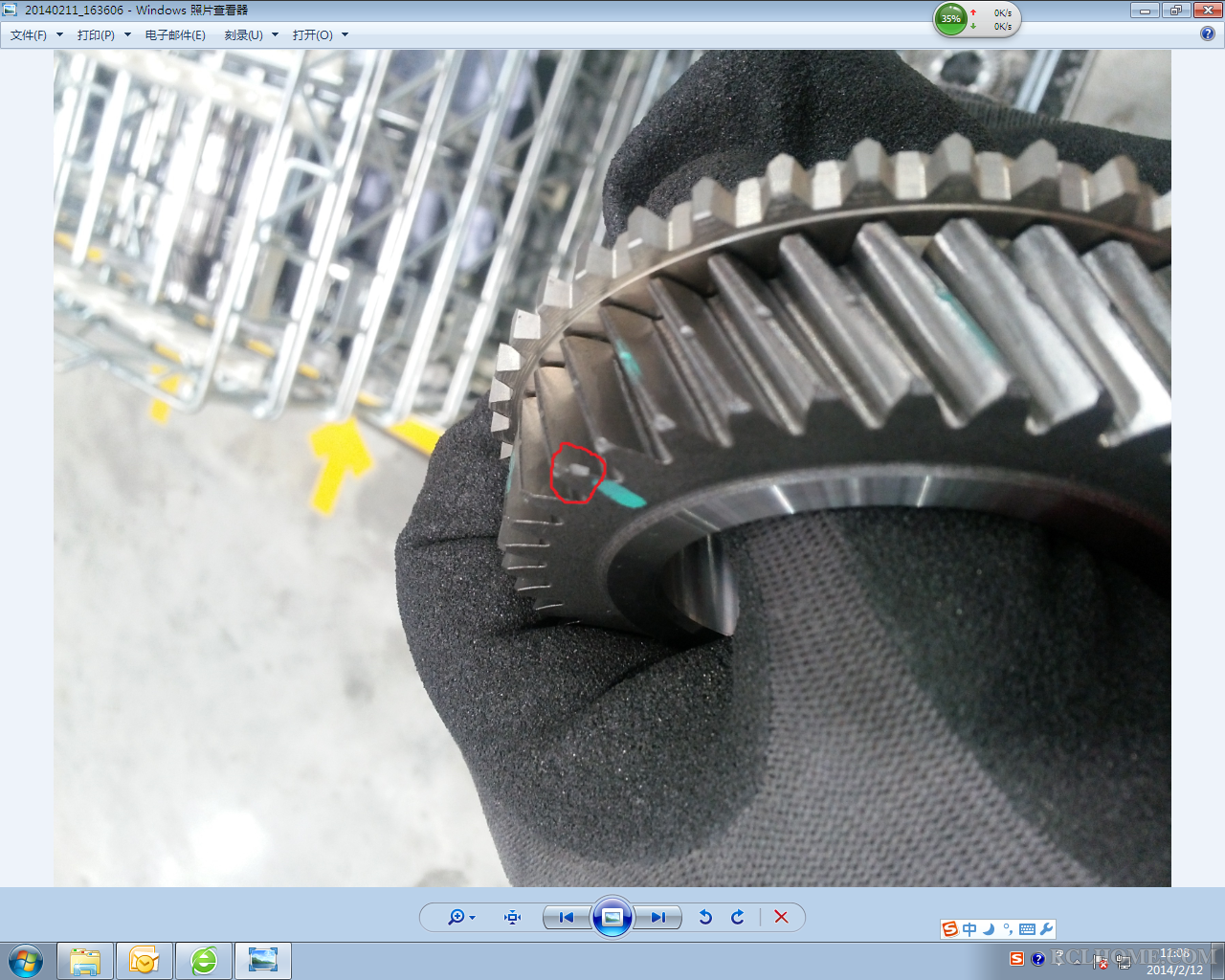

如图,渗碳淬火件,対啮工序发现齿端有剥落现象,共8件缺陷件,同批次零件160件左右,查进货检验报告无问题。
请教一下各位,原因是什么?

我来打个酱油:看下金相再说,重点碳化物级别。

不好意思,实在看不清楚细节。
确实,尖叫和棱角处就是碳化物聚集的地方。

发表于 2014-2-12 21:54:15 | 显示全部楼层
装配线发现其他齿轮磕碰的几率多吗?物流装运方式?
断口新鲜程度?断口有无锈蚀、异物、磕碰刮伤等痕迹?
硬度是否接近上限或超标?回火是否充足?
这个是五档齿轮吧?

 楼主| 发表于 2014-2-13 14:25:27 来自手机 | 显示全部楼层
金相室说无法检测!

 楼主| 发表于 2014-2-13 14:28:27 来自手机 | 显示全部楼层
村长 发表于 2014-2-12 16:18
磕碰了呗
剥落出无明早磕碰痕迹,又特意用两个零件互碰了一下,结果不一样。
慧眼如炬,五档齿轮,在对啮工序发现,非装配,无明显磕碰痕迹,断口干净。

抱歉,今天不知为啥公司禁止之家的网站了,所以无法提供更清楚的照片了。
剥落处无明显痕迹……公司禁网了,手机发帖较麻烦。

上家单位实习时,也碰到类似情况,对啮工序,掉了黄豆大小一块,20CrMnTiH,后据说是厂家供货问题。
