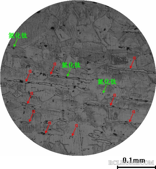

发表于 2013-2-1 14:18:19 | 显示全部楼层
草原的风 发表于 2013-2-1 13:51
我上面所说的没有加附加条件,是指纯奥氏体不锈钢中没有α铁素体的情况,不包括双相钢,当然作为奥氏体为 ...

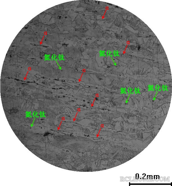

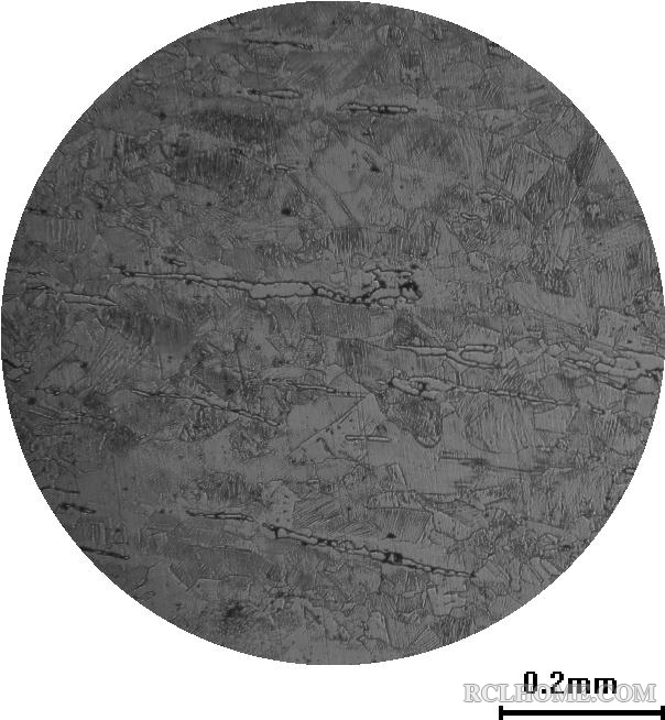

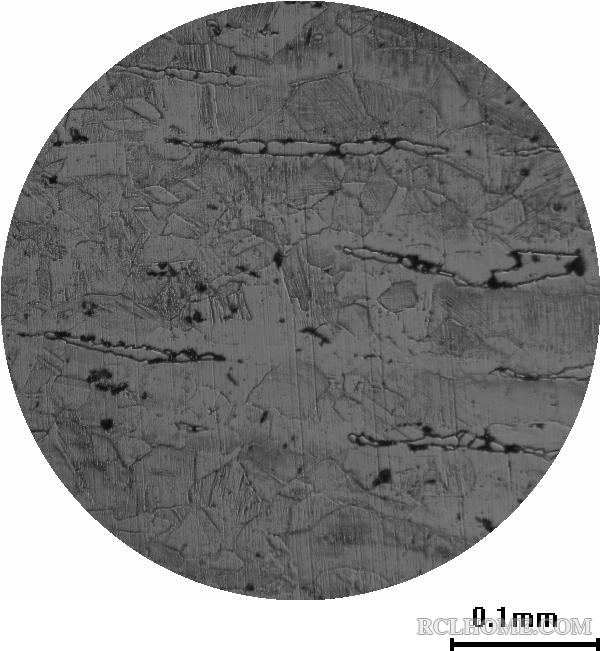

    这么说是否意味着这些铁素体都是α铁素体而非δ铁素体呢?这些α铁素体由γ奥氏体随着温度的降低转变而来呢?
    如果上述推论成立,那么这些α铁素体(暂时把它这么叫)应该是位于γ奥氏体晶界,应呈针状、条状或月牙状,但是烟不离手看到的铁素体常常是呈条状或链条状(试样取自轧后固溶的材料),穿越γ奥氏体晶界,似乎“漂浮”于γ奥氏体之上。从这个特征看,似乎应是高温的δ铁素体保留到了室温。
    下面发几张321不锈钢轧后固溶态的金相照片,有的图中注明了α,是指箭头所指即为α铁素体(姑且仍然这么叫吧),注明了氮化钛的,指该处有氮化钛夹杂物存在。遗憾的是当时未进行磁导率的测定,现在试样找不到了。
以前以后 + 20 感谢上传!

“这么说是否意味着这些铁素体都是α铁素体而非δ铁素体呢?”这个不一定。
奥氏体不锈钢中铸态下残留下来的是δ铁素体,是由奥氏体+少量的δ铁素体组成,在随后的轧制、锻造、热处理过程中会发生变化,通过固溶处理以后,情况更复杂,这样出现的铁素体到底是哪一个很难说,我说的情况是,当奥氏体钢经过深冷处理以后,0Cr18Ni9钢大约在-200度会发生奥氏体向α铁素体转变,这时的铁素体就是α铁素体。有些结论是正对具体钢种的,不能够推而广之,正像写论文一样,都会把XXXX钢写在前面,都是XXX钢的XXX现象的研究或探讨,这个也说明了问题。

看了您发的图片,经过固溶处理了,为什么铁素体还是保持着轧制的流线状态?是固溶不充分所致吗?

发表于 2013-2-2 08:27:20 | 显示全部楼层
草原的风 发表于 2013-2-1 15:36
看了您发的图片,经过固溶处理了,为什么铁素体还是保持着轧制的流线状态?是固溶不充分所致吗? ...
    这些铁素体应是高温铁素体保留到了室温,其间经历过锻压、冷拉拔、冷轧制等加工过程,因此它们没有烟不离手在前面帖子中提到的自奥氏体晶界析出——呈针状、条状、月牙状等特征。其实在很多钢中都会有这种高温铁素体在室温的残留,比如耐热钢P/T/F91、P/T/F92,如何有效消除这种铁素体在生产制造业一直是个难题。就以前面几张照片来说,固溶热处理温度1100℃,试样保温(尺寸30×15×15)60分钟,仍然存留这么多铁素体。
    在某些客户群中,他们要求奥氏体不锈钢中有一定的铁素体量,生产制造企业一般是按照舍弗勒相图和公式、再加上一些经验来配方合金成分。但是最终的结果也是这种形态的铁素体,而非α铁素体,用磁铁去吸,也能很轻易地吸上。
    这种铁素体用固溶的方法很难消除,在隔壁,有一个坛友也曾提出如何消除在P91(国标牌号10Cr9Mo1VNbN)中的δ铁素体的问题,但是跟帖的人极少,最后不了了之。烟不离手的经验是:以反复的冷变形——固溶热处理的方式,铁素体量会越来越少,单纯靠固溶,效果不明显。
    在李炯辉先生的《金属材料金相图谱》一书中也有几张奥氏体不锈钢出现这类铁素体的照片,老先生认为是固溶不充分,烟不离手以为单靠固溶,不能很好地解决。
    在GB/T 13305中的铁素体,全部以α称谓,其实看该标准的附图,铁素体的形貌也和烟不离手在前面帖子中的照片显示的形貌差不多。

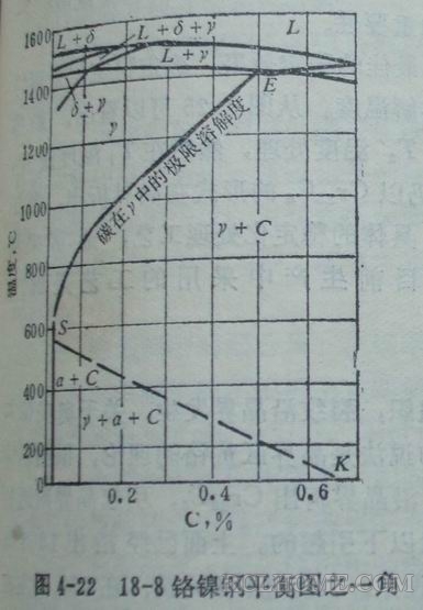

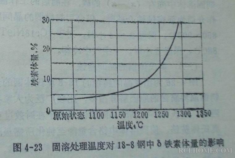

从上图可以看出,含碳量很低的钢才有可能是纯奥氏体的钢,因此,才会有0xxx和00xxxx牌号的奥氏体钢,如果含碳量较高,铸态的平衡组织在室温下会是α铁素体而非δ铁素体+奥氏体+碳化物的形式存在,只有可能加热到奥氏体状态 (r相区)快速冷却,抑制铁素体和碳化物的析出,才有可能得到纯奥氏体组织。
由该图可以看出,固溶处理时,加热温度越高,δ铁素体的含量越高,这样如果快速冷却,抑制了δ铁素体向奥氏体的转变,就可能会有部分δ铁素体保留下来。
你的试样通过磁铁能够吸住,我猜测可能会有部分α铁素体存在,这样的组织可能是奥氏体+α铁素体+δ铁素体+碳化物存在。
不知道你哪里能够做个试验吗?用含碳量低的00Cr18Ni9奥氏体钢小块试样(不用含钛的,钛是铁素体形成元素,截面尺寸尽量小,以便于能够达到快速冷却的目的),加热温度尽量高,时间足够长,然后水冷,看看有否磁性,奥氏体非铁磁性的,δ铁素体是非铁磁性的,只有α铁素体是在居里点以下存在,具有铁磁性。

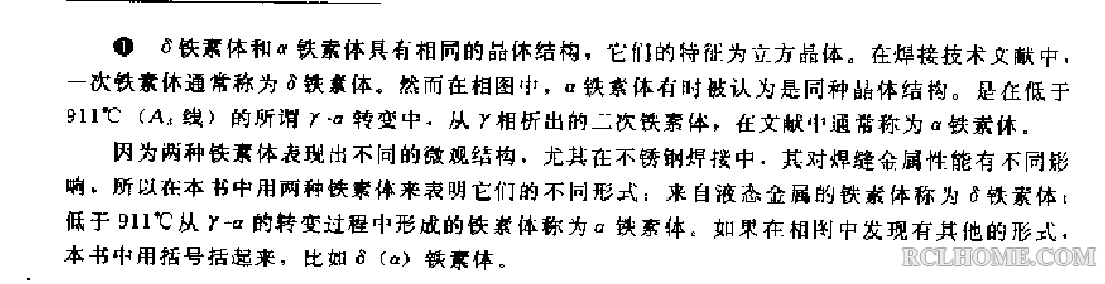

发表于 2018-6-24 21:52:59 | 显示全部楼层
《不锈钢的焊接冶金》P10页,对α和δ铁素体的说明见图片。不过,如果是gb/t 13305中的铁素体应该是δ铁素体更合理,经过变形的高温铁素体形貌。
不锈钢焊接冶金 p10
不锈钢焊接冶金 p10
