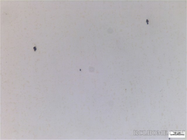

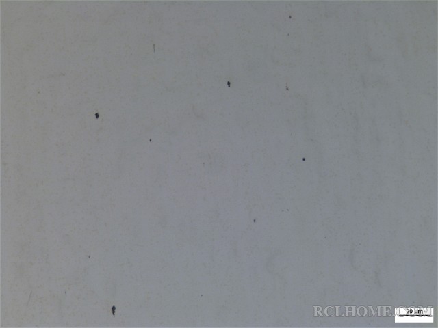

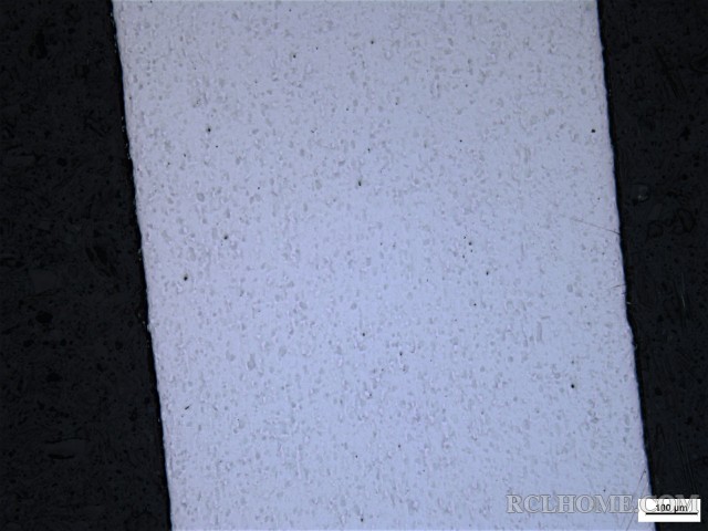

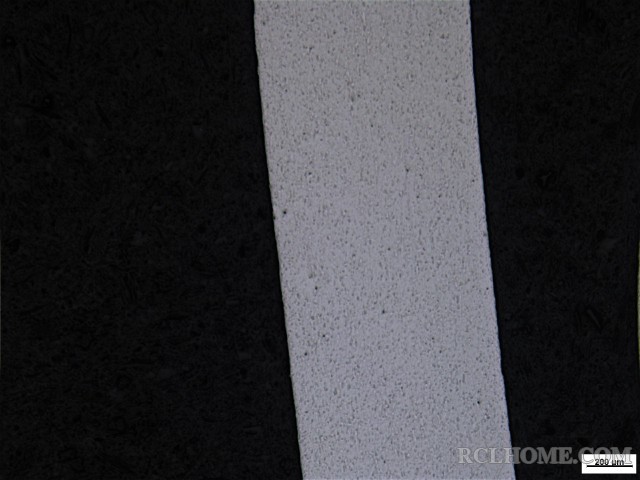

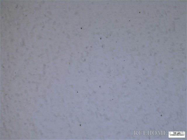

50x~3.jpg 100x~3.jpg 200x~8.jpg 500x~12.jpg 大家看看这抛光后未腐蚀的照片,谁能猜出是经过了怎样的热处理,以及最终用的什么类型的抛光布。材料是65Mn的。

为什么说是热轧态?
 楼主| 发表于 2014-2-14 21:08:39 | 显示全部楼层
心情 发表于 2014-2-13 18:25
这个有点夸张了吧.....................
那我还是出点提示吧http://www.rclhome.net/forum.php?mod=viewthread&tid=9393
 楼主| 发表于 2014-2-14 21:13:20 | 显示全部楼层
其实我发该图的目的就是想提该帖子,要让65Mn出现抛光浮凸,球化后是最容易出现的,而淬火的65Mn几乎不会出现该情况。而且这个还和抛光布有点关系,一般带绒毛的抛光布更容易抛出浮凸,硬而不带毛的几乎不明显。

学习了,下次我做个样试试,以前没注意这种情况球化退化试样 你抛光多久?
 楼主| 发表于 2014-2-14 21:49:27 | 显示全部楼层
你可以试试,但是抛光布你要分一下,带绒毛的最可能出现。抛光没注意多久,时间不算很长。其实以前我做齿轮也出现过这样的情况,做的是渗碳试样,用的是长绒毛抛光,表面渗碳层抛的很光,但是总觉得心部凹凸不平,后来才知道是这么一回事,组织有软硬相。

这个似乎按照教材上称“浮雕”更准确。说成“浮凸”,第一联想就是“切变共格”。
形成“浮雕”,肯定和抛光时间过长有关系,烟不离手猜测,并不只是球化组织才会出现,凡是两相或多相组织,必然地会存在较软相和较硬相的问题,只要抛光时间足够长,并且抛光盘比较干燥,抛光时用力稍大,不耐磨的相肯定会抛蚀较多,而耐磨相则“水落石出”般凸显。放大倍数足够,即可观察到“浮雕”。
好像是“风来疏竹”曾经发过一组照片,其中有“浮雕”数张,看到楼主的解释,才知原来如此!

照片中那些看得让人皮肤瘆的慌的模糊小点都是,因为这些小点实际上是一个一个的突起或凹坑,在放大倍数比较大的情况下,很难和基底聚焦在一起,因此成像为照片,就看起来模糊不清。那些清晰的粗大黑点反而不是,可能是抛光织物的残留或者镜头上的脏东西、甚或是夹杂物。

       既然没有腐蚀,为什么不认为那是夹杂物呢?

一般A、B、C三类非金属夹杂物在100倍光镜下观察,其走向和分布都带有一定的方向性,头尾端形态也有一定规律;而D类及Ds类夹杂物与脏物的区分可通过调节焦距,判断该颗粒是镶嵌在试样上的非金属夹杂物还是粘附于试样上(镜头上)的脏物。拍成照片,反而就不好分辨它是否是非金属夹杂物了。楼主是金相高手,期待楼主解释一下,比烟不离手说的更易懂一些。

我去参加了标乐的培训,我看过他们同时7个样同时在自动抛光机上抛光,采用的压力是通过气压控制,由于7个样材质不同,最后抛出来就发现有我以前遇到的情况。遇到软材质确实要像专家你说的,轻抛、干湿适合、时间不要过长、适宜的抛光剂(有的有色金属还必须用氧化镁抛光)。

我说的都是土话,容易误导人。前辈说的不错,大家易懂,我只是拿出具体实例就行了,最主要是让大家知道这么一回事。因为以前我刚做金相也迷茫过该问题。

专家我想提出一点个人的看法,这个确实与抛光布有一点点关系,绒布比较容易产生该现象。

带拖尾的长绒确实对耐磨性好的相抛蚀较慢,而对耐磨性差的,抛蚀较快!
