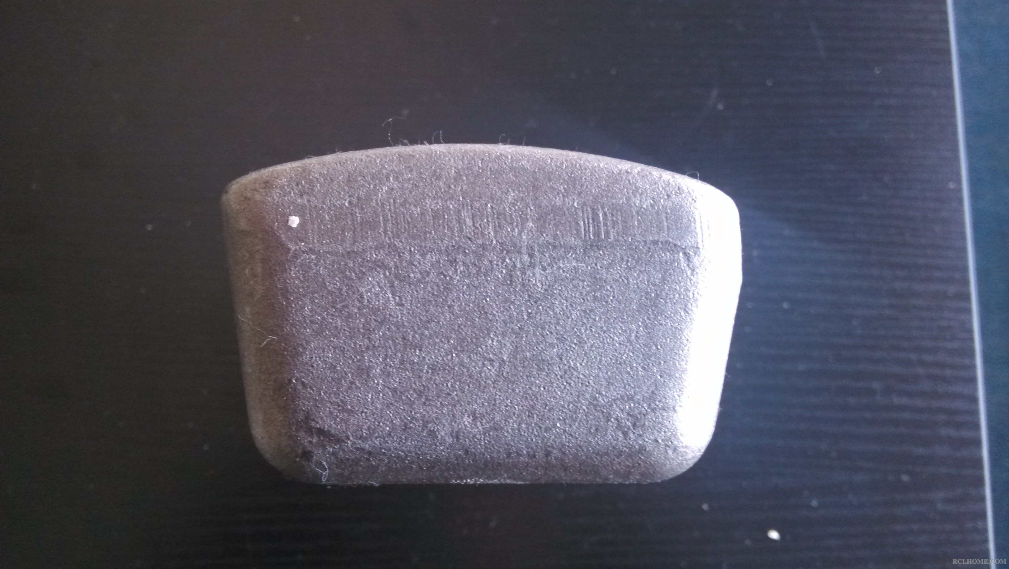

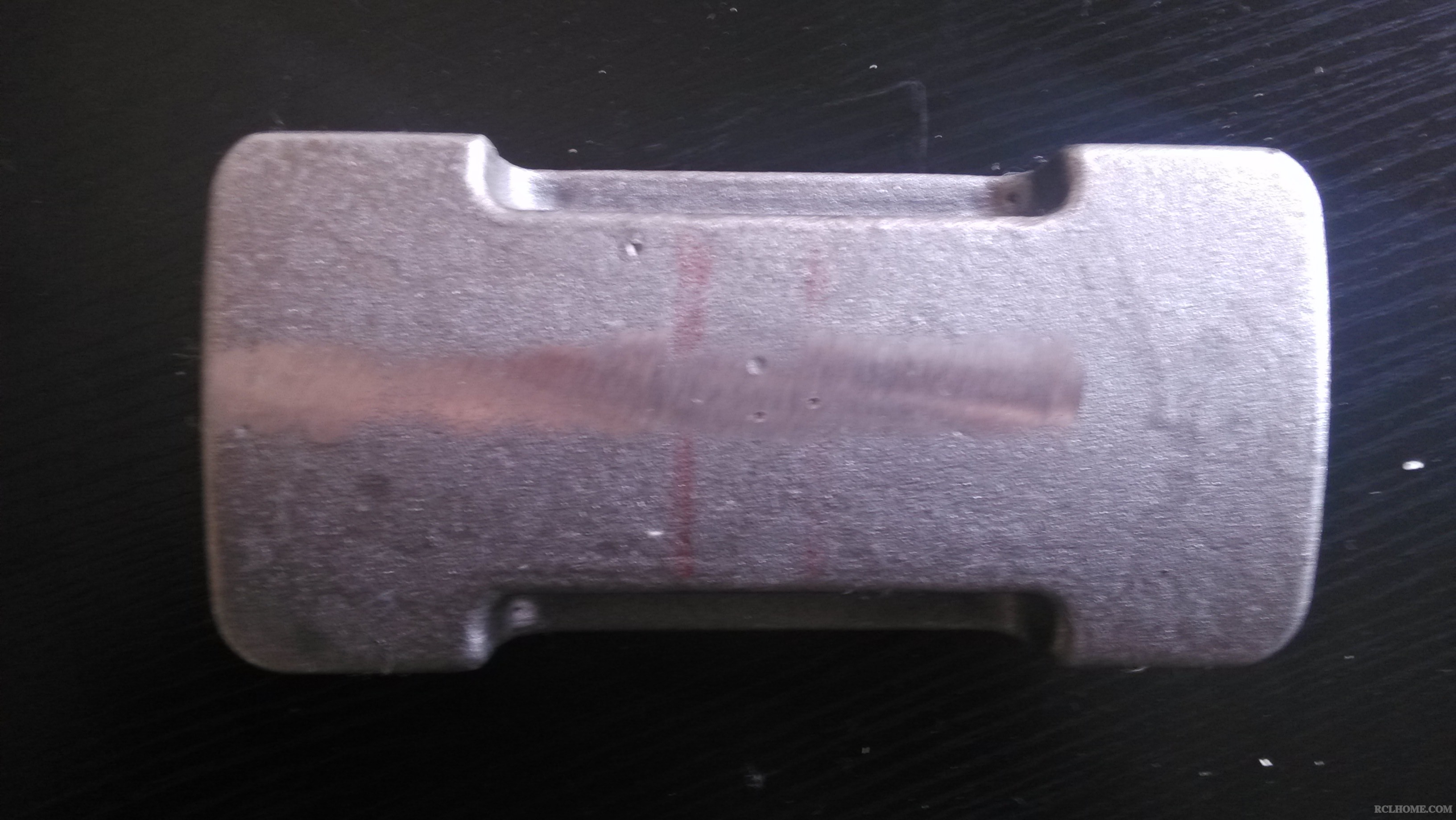

如题寻找外协热处理厂,外形如照片
总长:178mm
总宽:89mm
厚度:57mm
总重:5.7KG
材料40Cr锻件   要求表面5mm硬度321-363HBS    工件1/4*1/4处本体线切割精车取拉伸试棒机械性能满足:
抗拉强度≥1175MPA
屈服强度≥965MPA
延伸率≥13%
断面收缩≥40%
谁家能保证批产质量稳,或有推荐工厂请联系我 13652155457 张  一年大约4W件左右
多谢帮忙
谢谢
(新人不懂规矩,如论坛发此类寻厂信息违反坛规的话请 版主删帖)
