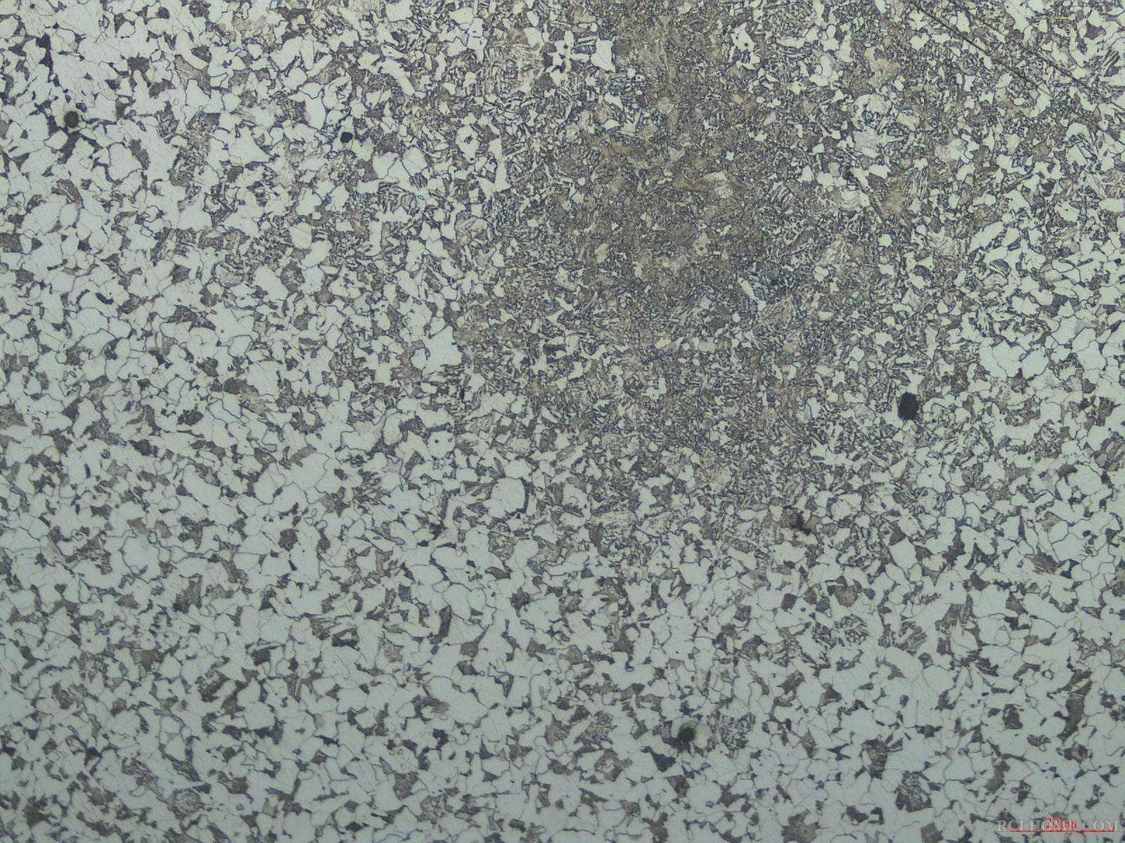

原材料

低碳钢吗,好多块状的铁素体

不完全淬火吗

这张还有点看头,成份偏析。

村长解释一下!第一张存在贝氏体?第二张混晶?偏析?

不是,就是拿来看看的,第二张是中心偏析,很多钢材都有的.

这张图片的纵向图片可上传一下。

没有。

         这个是低碳(低合金?)钢正火组织吧?
发表于 2014-2-21 13:50:27 | 显示全部楼层
         这个混晶是明显的

好像是啊粒状贝氏体
