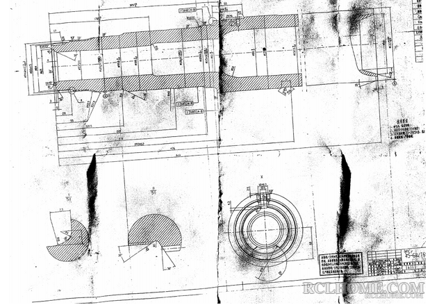

       如题,产品见附图,交流一下它的技术要求和热处理工艺方法

 楼主| 发表于 2014-2-21 09:13:40 | 显示全部楼层

发表于 2014-2-21 09:42:25 | 显示全部楼层
看不清,是40Cr的材料吗?

发表于 2014-2-21 09:46:47 | 显示全部楼层
以前做过调质处理,也没有性能要求,正火要做到性能是多少?
 楼主| 发表于 2014-2-21 09:47:48 | 显示全部楼层
czwzmc 发表于 2014-2-21 09:42
看不清,是40Cr的材料吗?
       图纸上是45#钢划改为40Cr的
 楼主| 发表于 2014-2-21 09:48:37 | 显示全部楼层
       此图有正火硬度要求。但据我所知,现在已改为40Cr调质,但调质技术要求不详

发表于 2014-2-21 13:24:36 | 显示全部楼层
好像是HB241-285,好多年前做过

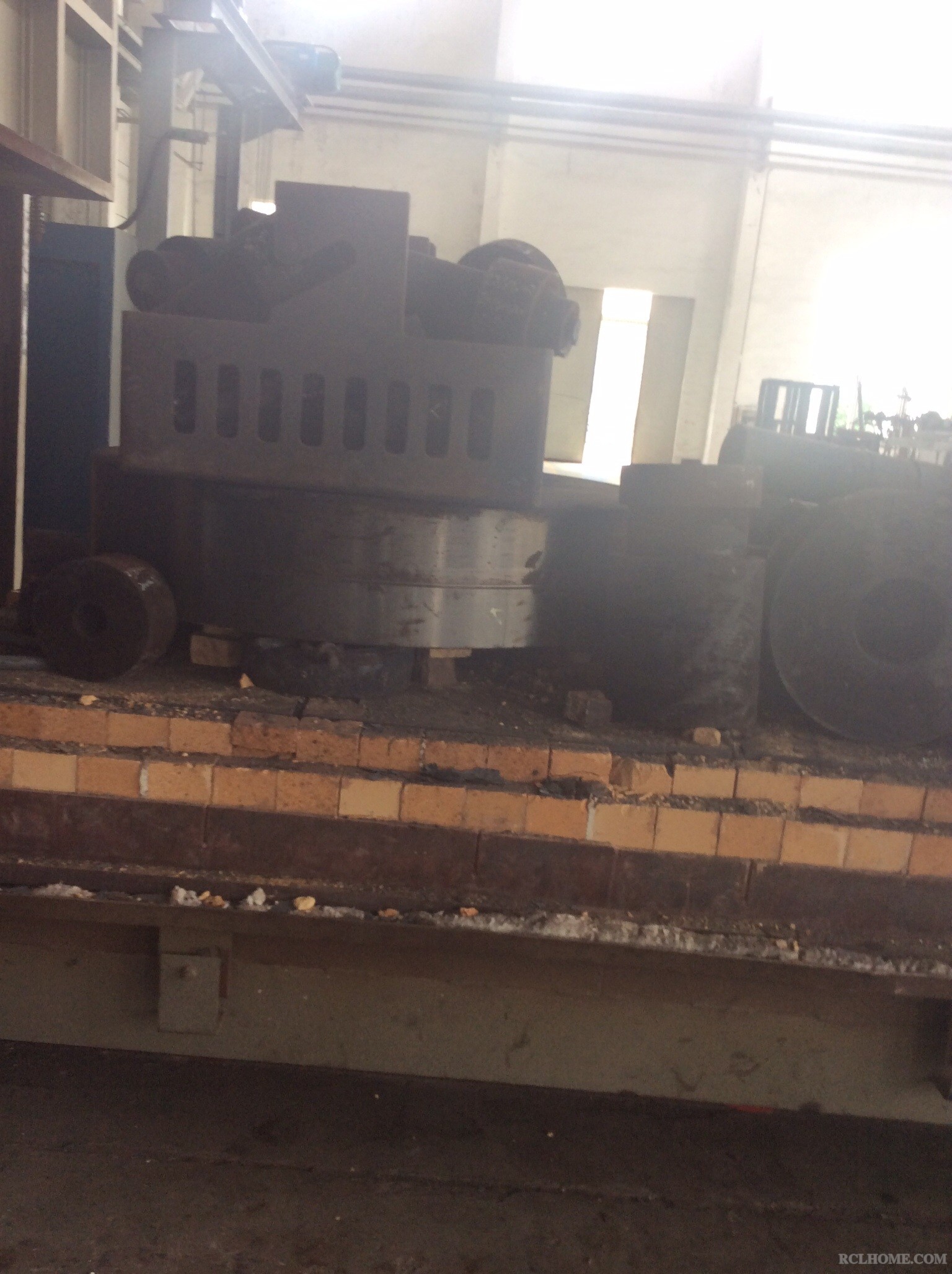

       请大家继续关注这个帖子!就这个产品而言,目前可以使用的设备,加热只能使用台车炉,回火使用井式回火炉。那么淬火装炉如何装(立装?平躺?)?如果立装,如何出炉淬火(单件40kg,不能让工人拿火钳夹住作业吧)?如果平躺着装,那么又如何出炉后直立下槽?

这个产品淬火用台车炉操作是不合理的。
发表于 2014-5-12 16:23:13 | 显示全部楼层
抛个土坷拉。立式工装装炉,行车吊淬火。

         立式工装带该是一个什么模样?可否勾个草图传上来?
发表于 2014-5-12 17:57:55 | 显示全部楼层
吉祥如意 发表于 2014-5-12 16:23
抛个土坷拉。立式工装装炉,行车吊淬火。
立式工装,台车炉的高度够吗?
发表于 2014-5-13 08:54:14 | 显示全部楼层
所以因为 发表于 2014-5-12 17:57
立式工装,台车炉的高度够吗?
应该可以,有问题吗?
发表于 2014-5-13 08:56:46 | 显示全部楼层
提供个思路就行了。
如果没有可利用的,简单的用铁丝捆扎,小葫芦吊淬。

 楼主| 发表于 2014-5-13 09:03:35 | 显示全部楼层
吉祥如意 发表于 2014-5-13 08:56
提供个思路就行了。
如果没有可利用的,简单的用铁丝捆扎,小葫芦吊淬。 ...
         忽悠,你就忽悠吧!
        一炉至少要装60件(单重42kg) ,照你这馊主意,出一次炉到淬火结束台车要几进几出?完成一炉产品的淬火需要多长时间?

10件一组,2次淬完,怎么变成忽悠了。
 楼主| 发表于 2014-5-13 16:48:33 | 显示全部楼层
吉祥如意 发表于 2014-5-13 09:04
10件一组,2次淬完,怎么变成忽悠了。
        恕我愚钝:不是铁丝捆绑吗?难道是10件产品捆为一捆,用行车吊其一捆下槽淬火?如果是这样的话,那必须在出炉后捆绑了?用什么捆绑?捆住那个位置才能捆扎结实?可控性好吗?
发表于 2014-5-13 17:04:51 | 显示全部楼层
孤鸿踏雪 发表于 2014-5-13 16:48
恕我愚钝:不是铁丝捆绑吗?难道是10件产品捆为一捆,用行车吊其一捆下槽淬火?如果是这样的话, ...
壁厚多少啊?不能用多用炉油淬吗?
 楼主| 发表于 2014-5-13 17:34:08 | 显示全部楼层
aaron01 发表于 2014-5-13 17:04
壁厚多少啊?不能用多用炉油淬吗?
       现在的条件是:只有一台车底炉用于淬火加热,一台井式炉回火
发表于 2014-5-13 19:00:24 | 显示全部楼层
热前捆好,不行吗?

 楼主| 发表于 2014-5-13 22:35:01 | 显示全部楼层
吉祥如意 发表于 2014-5-13 19:00
热前捆好,不行吗?
        产品图我已传上来了,那个直径基本上就是Ф140,如果是竖直站立装炉,必然是大头向下,怎么捆绑?用什么捆绑?捆在什么位置?一捆几件?如果是用Ф8钢筋捆绑,在850°C左右保温后,工件和捆绑用的钢筋都要脱一层厚厚的氧化皮,还能起吊吗?能保证起吊过程产品不会滑脱吗?

发表于 2014-5-14 23:45:43 | 显示全部楼层
孤鸿踏雪 发表于 2014-5-13 22:35
产品图我已传上来了,那个直径基本上就是Ф140,如果是竖直站立装炉,必然是大头向下,怎么捆绑? ...
是否考虑一下使用料框的方式装台车炉加热淬火?然后井式回火炉也用另一种专用料框装炉回火?
台车炉的料框可以借鉴一下这种料框(耐热钢)貌似没法上传图片,竖着放在料框中。
