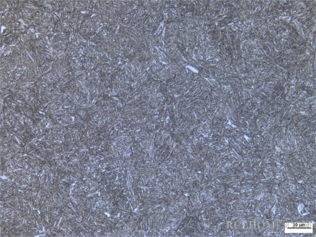

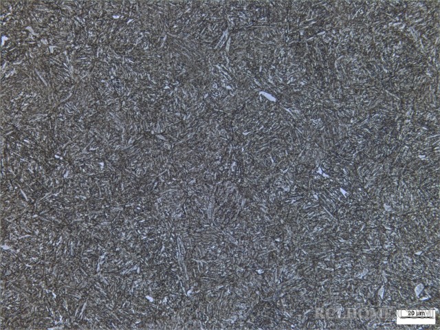

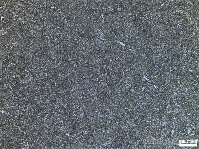

 楼主| 发表于 2014-2-21 19:28:50 | 显示全部楼层
不知道大家看着11张图,看出什么区别没有?以前发了该帖http://www.rclhome.net/forum.php?mod=viewthread&tid=6098。前段时间找出原因了,就是这个小功能不小心调节了。
发表于 2014-2-21 19:48:38 | 显示全部楼层
看了一下第一张与最后一张的焦距有不同,成像有微小差别。

发表于 2014-2-21 19:51:07 | 显示全部楼层
这是回火索氏体吗   什么材料的呢 42CRMO吗
 楼主| 发表于 2014-2-21 19:51:59 | 显示全部楼层
全部为景深合成的,所以对于对焦不是主要问题,另外个功能。这些图片本来就是微小的差别,我用个格式工厂转行,可能对大家观察有点影响。
 楼主| 发表于 2014-2-21 19:54:46 | 显示全部楼层
不好意思该帖不是主要谈组织的,所以就没写那些。但是可以说一下,是55Cr3的,这是回火屈氏体。看成回火索氏体也是难免的,本来这两个组织界限就有点模糊。
发表于 2014-2-21 20:00:42 | 显示全部楼层
 楼主| 发表于 2014-2-21 20:13:27 | 显示全部楼层
骑驴者何人 发表于 2014-2-21 20:00
我只看到有的视场色差好,清晰明显
有的视场模糊
清淡兄可以详谈一下啊 ...
说到点上了。我当初拍500x以为镜头受潮了,原来是我不小心调节了孔径光阑。当时我就不知道怎么会这样,现在才知道。如果有新手遇到该问题,希望注意一下是否和孔径光阑有关。让大家见笑了
发表于 2014-2-21 20:18:07 | 显示全部楼层
 楼主| 发表于 2014-2-21 20:25:32 | 显示全部楼层
骑驴者何人 发表于 2014-2-21 20:18
不好意
我是先回帖  后面看的你给的链接 呵呵
其实我把镜头拆下来调节试过,我觉得这个功能和灯光的调节有点类似,但是具体区别可能要等高手讲解了(不好意思忘了百度)。光线增强会消弱微区组织显示,所以光强和孔径光阑要适当方能显示最佳组织,这一点我是做不到的。村长那些可能比较厉害。

发表于 2014-9-1 00:30:09 | 显示全部楼层
现在买的显微镜好像只有亮度调节了吧,老式的大型显微镜有光阑和孔径大小的调节。
 楼主| 发表于 2014-9-1 07:39:16 | 显示全部楼层
陆地上生活的鱼 发表于 2014-9-1 00:30
现在买的显微镜好像只有亮度调节了吧,老式的大型显微镜有光阑和孔径大小的调节。 ...
怎么会了,调节的多了。孔径光阑、视场光阑、偏光等。
