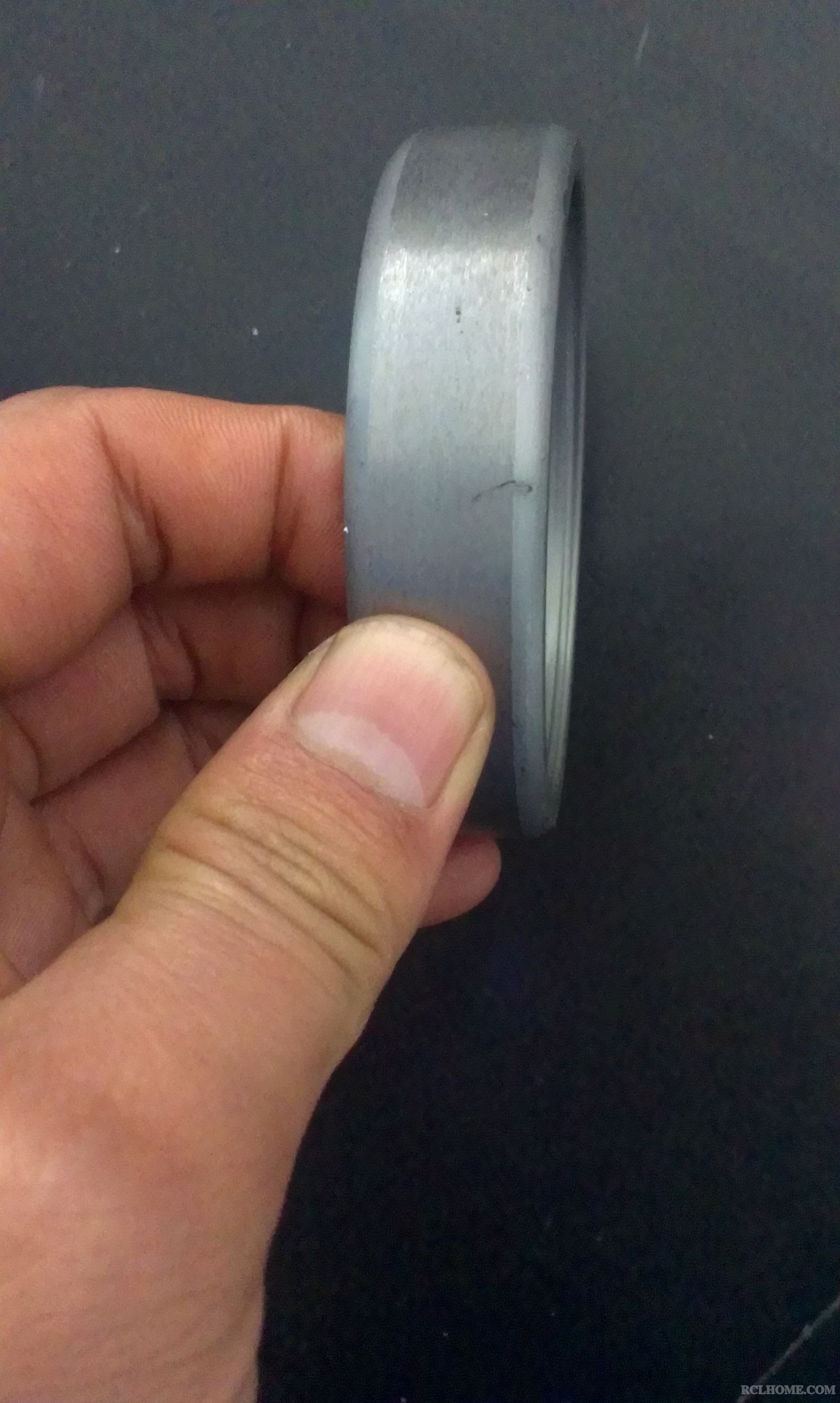

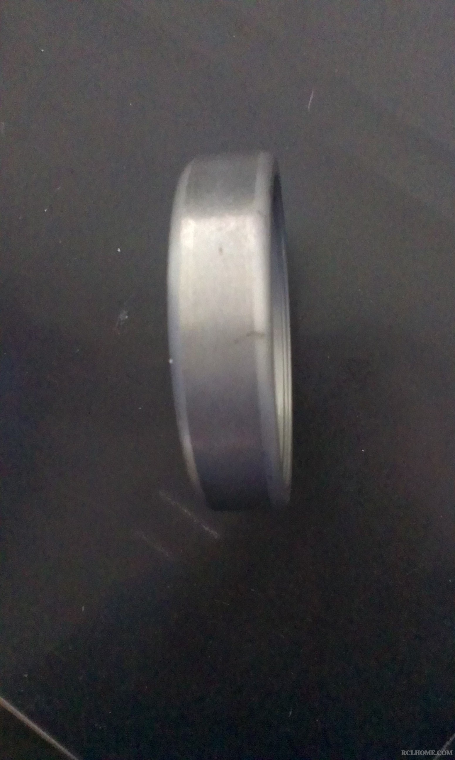

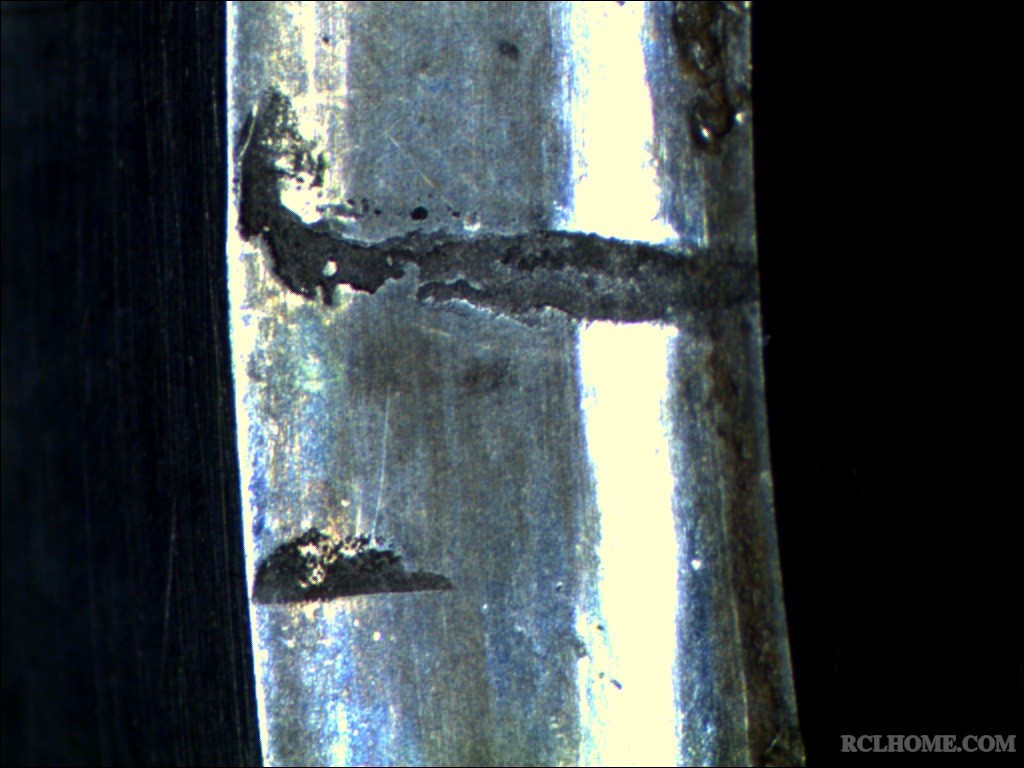

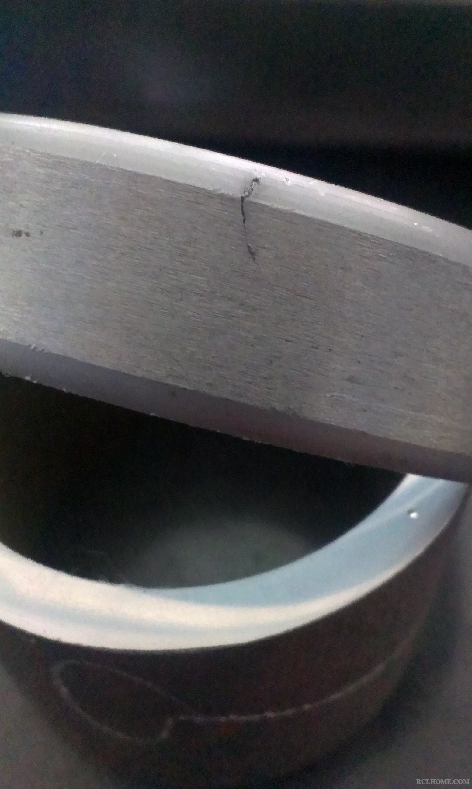

朋友拿来个轴承内圈,说是洗衣机上用的,在交给客户后,客户装机试验后,发现球道出现裂纹,据客户讲是在刹车后听到异响,打开检查,发现外观:
在这个内圈上,发现有好几处这样的裂痕。
发表于 2014-2-24 10:30:04 | 显示全部楼层
可以升级为裂隙了。
材料有问题?

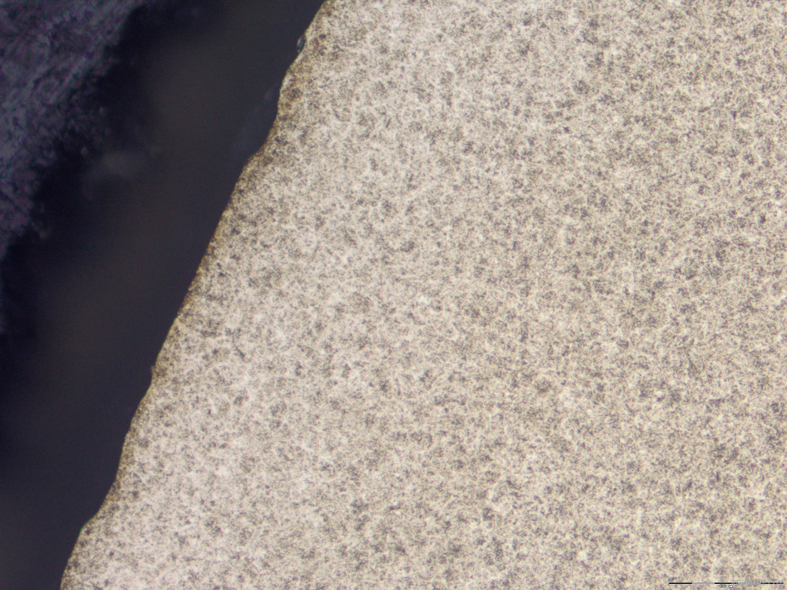

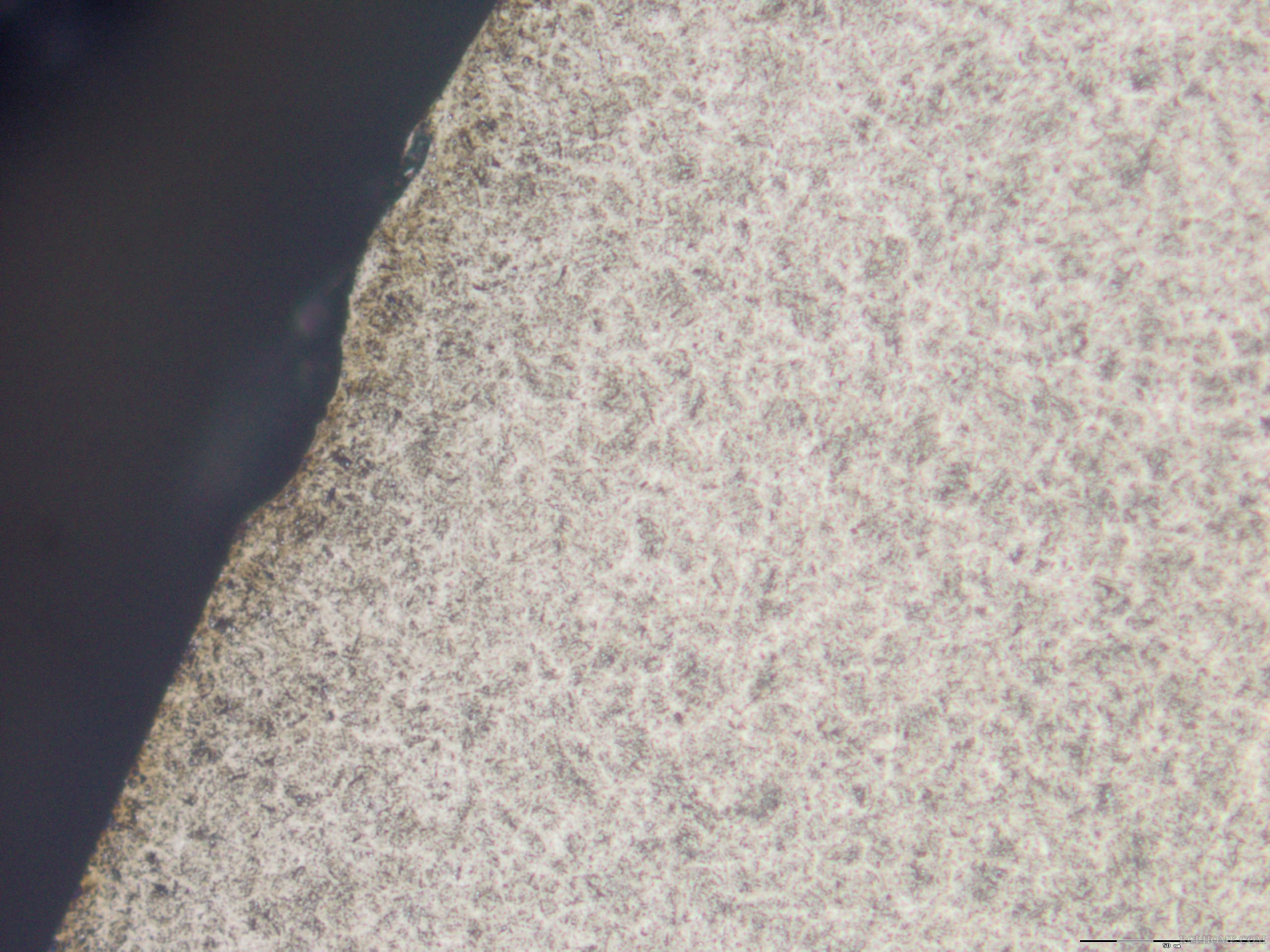

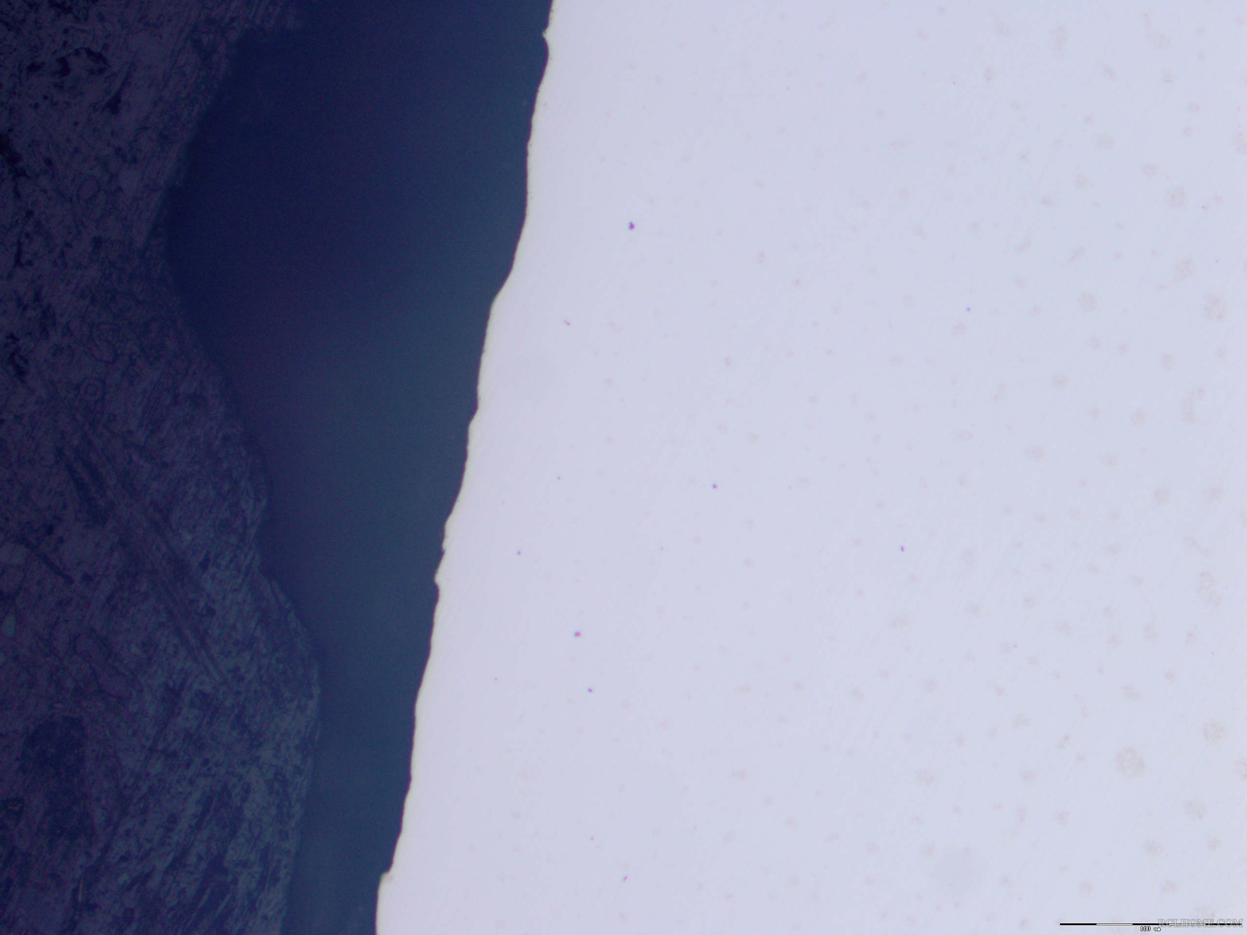

别急,这个失效模式我还是头回见,竟然不是裂纹:
200X 未腐蚀,看不到裂纹
200X 腐蚀, 只看到2个凹坑,深度大约10um。
400X 腐蚀。
发表于 2014-2-24 10:51:14 | 显示全部楼层
aaron01 发表于 2014-2-24 10:45
别急,这个时效模式我还是头回见,竟然不是裂纹:
200X 未腐蚀,看不到裂纹
只好说是:热前的滚压缺陷了。

截面上的照片只能看到10um左右深度的一个凹坑,非常浅。
体视镜下看缺陷表面,放大倍数30X:

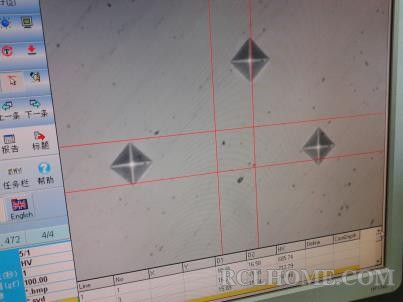

硬度检测:
表面硬度685-760HV
心部硬度685-741HV

7楼的宏观照片上就有两道“裂痕”了哦,200X的截面照片上就可以看到2个凹坑了。
另外转过去大概30-40度,还有一处类似的,切完检测的时候给磨掉了,最初检验员以为是裂纹,看不到后反复磨给磨掉了。

用体视镜在 沟道上观察到过类似7楼图片中的缺陷。

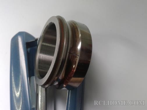

发表于 2014-3-7 10:47:28 | 显示全部楼层
aaron01 发表于 2014-2-28 14:23
这个是沟道啊,已经加工掉接近2毫米了,还会留表面缺陷吗?那么深的钢管缺陷? ...
找到一个有钢管缺陷的轴承外圈

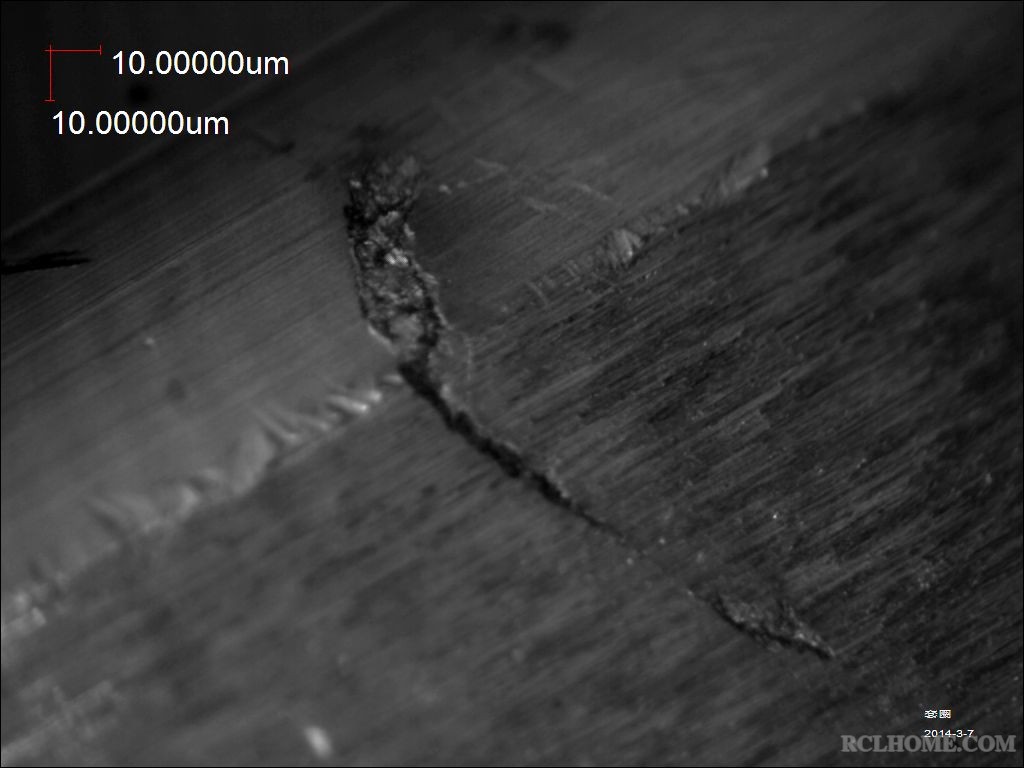

发表于 2014-3-8 07:51:59 | 显示全部楼层
放大后的照片
