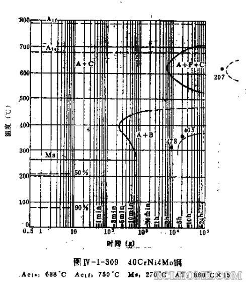

发表于 2014-2-25 15:40:59 | 显示全部楼层
吉祥如意 发表于 2014-2-25 14:55
建议看看此钢的C曲线。
         娃娃的一句话,让老孤费了九牛二虎之力终于查到了这个40CrNi2Mo的C曲线,大家看看它有什么“另类”之处?

        老孤看40CrNi4Mo的C曲线倒是有点“另类”

真空炉油淬(我特地问了是否在含H气氛中加热)。我也参考了“C曲线在回火过程中的应用考虑残奥和组织的转变”考虑残奥和组织的转变。
