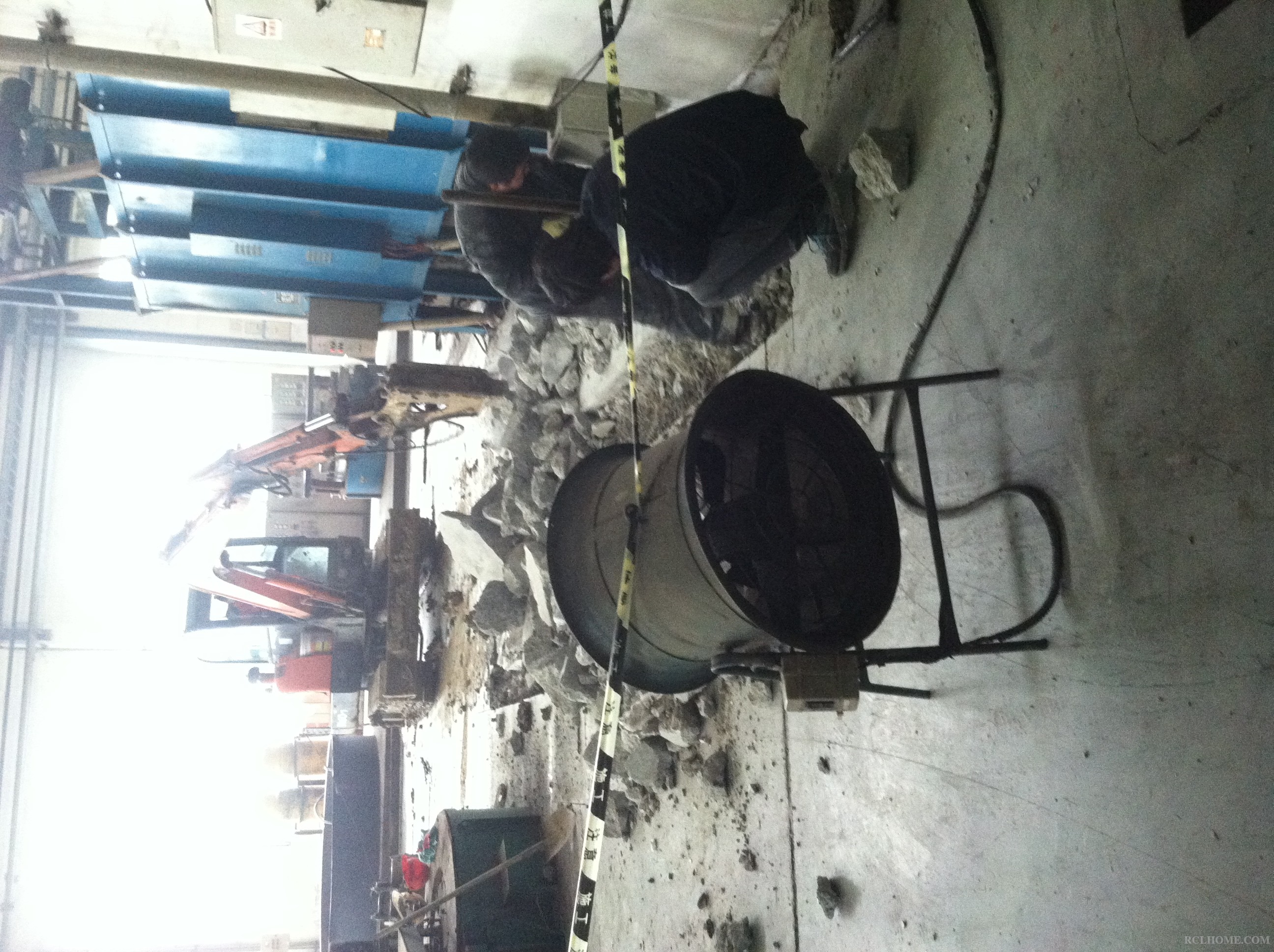

添置设备开挖地基
添置设备开挖地基

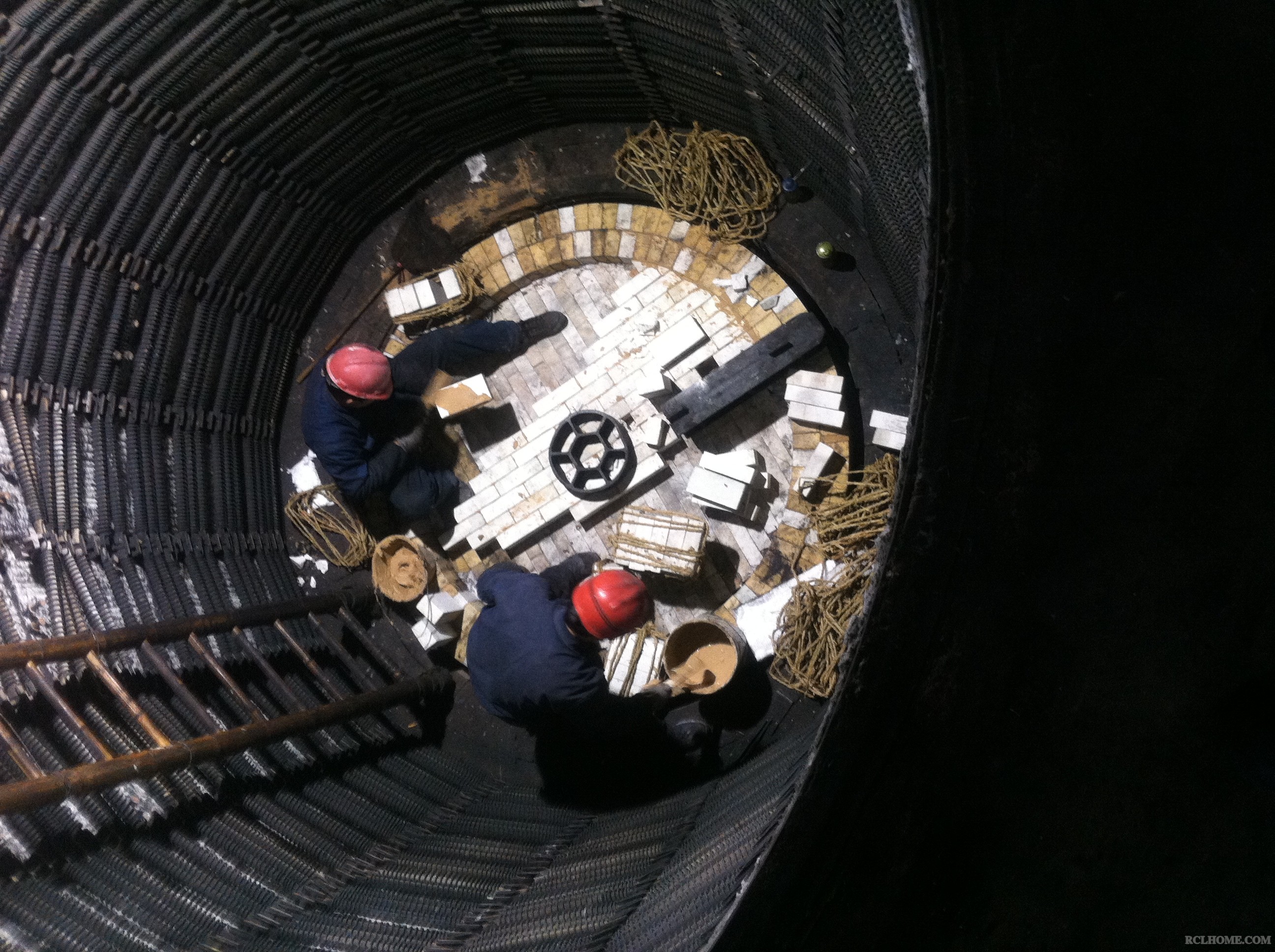

设备大修重砌炉底
设备大修重砌炉底

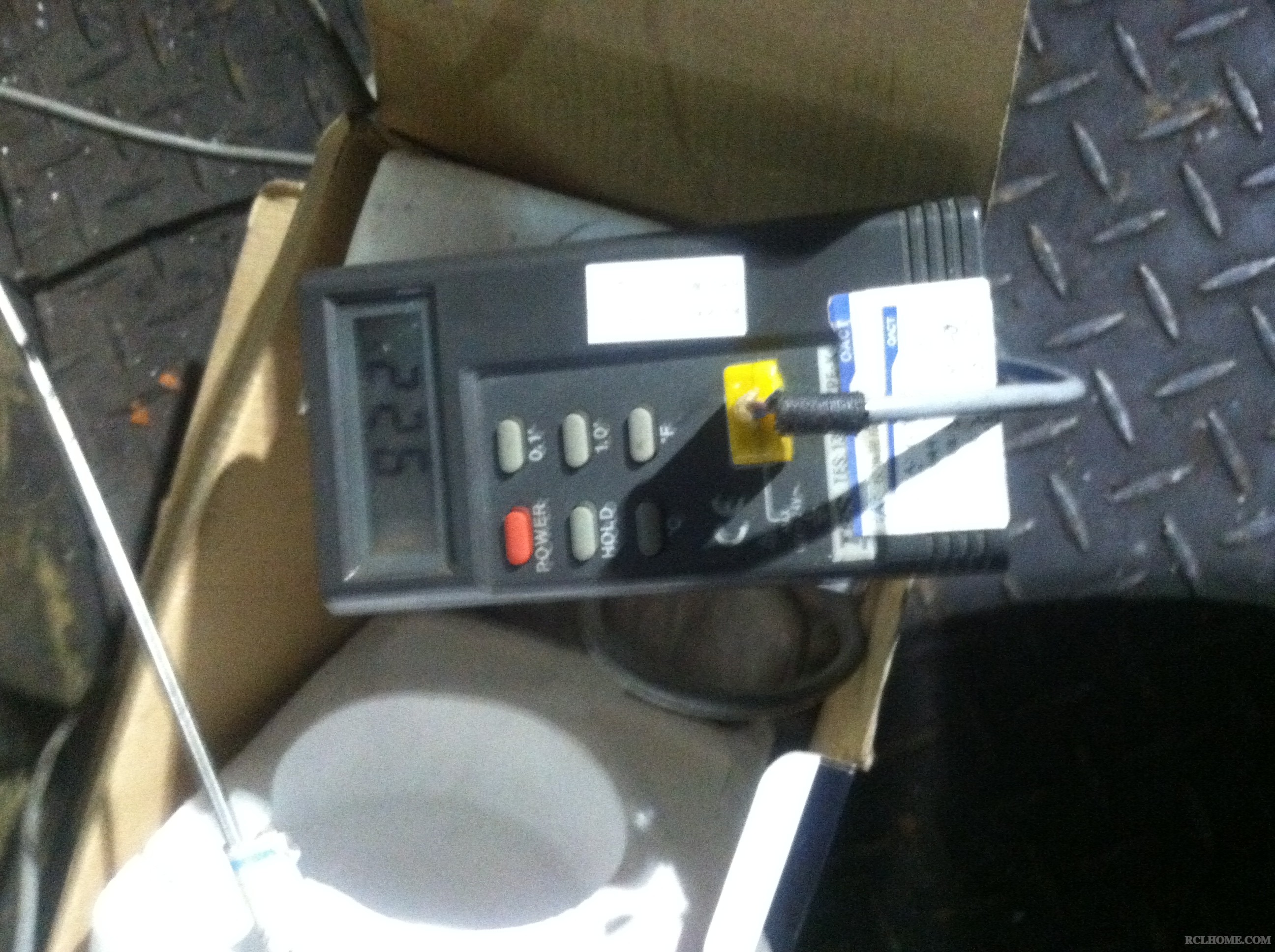

测温
测温

 楼主| 发表于 2014-2-26 15:57:57 | 显示全部楼层
有效装炉直径2米(马弗罐内径)。

 楼主| 发表于 2014-2-26 16:11:13 | 显示全部楼层
骑驴者何人 发表于 2014-2-26 16:00
装炉量几吨?做渗碳吗?
装炉量20吨左右。
是无锡天龙的井式渗碳炉,08年用到现在才进行第一次大修。

          这个是退火炉?还是回火炉?淬火加热炉?
发表于 2014-2-26 16:30:28 | 显示全部楼层
cnszgong 发表于 2014-2-26 15:57
有效装炉直径2米(马弗罐内径)。
        渗碳炉?没看见有马弗罐撒

 楼主| 发表于 2014-2-26 18:02:45 | 显示全部楼层
孤鸿踏雪 发表于 2014-2-26 16:30
渗碳炉?没看见有马弗罐撒
新马弗和导风桶正在制作中
 楼主| 发表于 2014-2-26 18:03:45 | 显示全部楼层
孤鸿踏雪 发表于 2014-2-26 16:31
这个井式炉的马弗罐应该是无底的?
无底,底部带密封油槽

发表于 2014-2-26 19:56:45 | 显示全部楼层
第二张图显示922的是个么东东?

 楼主| 发表于 2014-2-26 20:04:42 | 显示全部楼层
秦楼明月 发表于 2014-2-26 19:56
第二张图显示922的是个么东东?
另一台渗碳炉马弗吊出维修后测温结果,仪表显示920度,测温仪显示922度。

发表于 2014-2-26 20:22:11 | 显示全部楼层
cnszgong 发表于 2014-2-26 20:04
另一台渗碳炉马弗吊出维修后测温结果,仪表显示920度,测温仪显示922度。 ...
测温仪表什么型号?

 楼主| 发表于 2014-2-27 14:27:36 | 显示全部楼层
秦楼明月 发表于 2014-2-26 20:28
好的,看了回个贴。
测温仪型号是:数字式温度表TES-1310

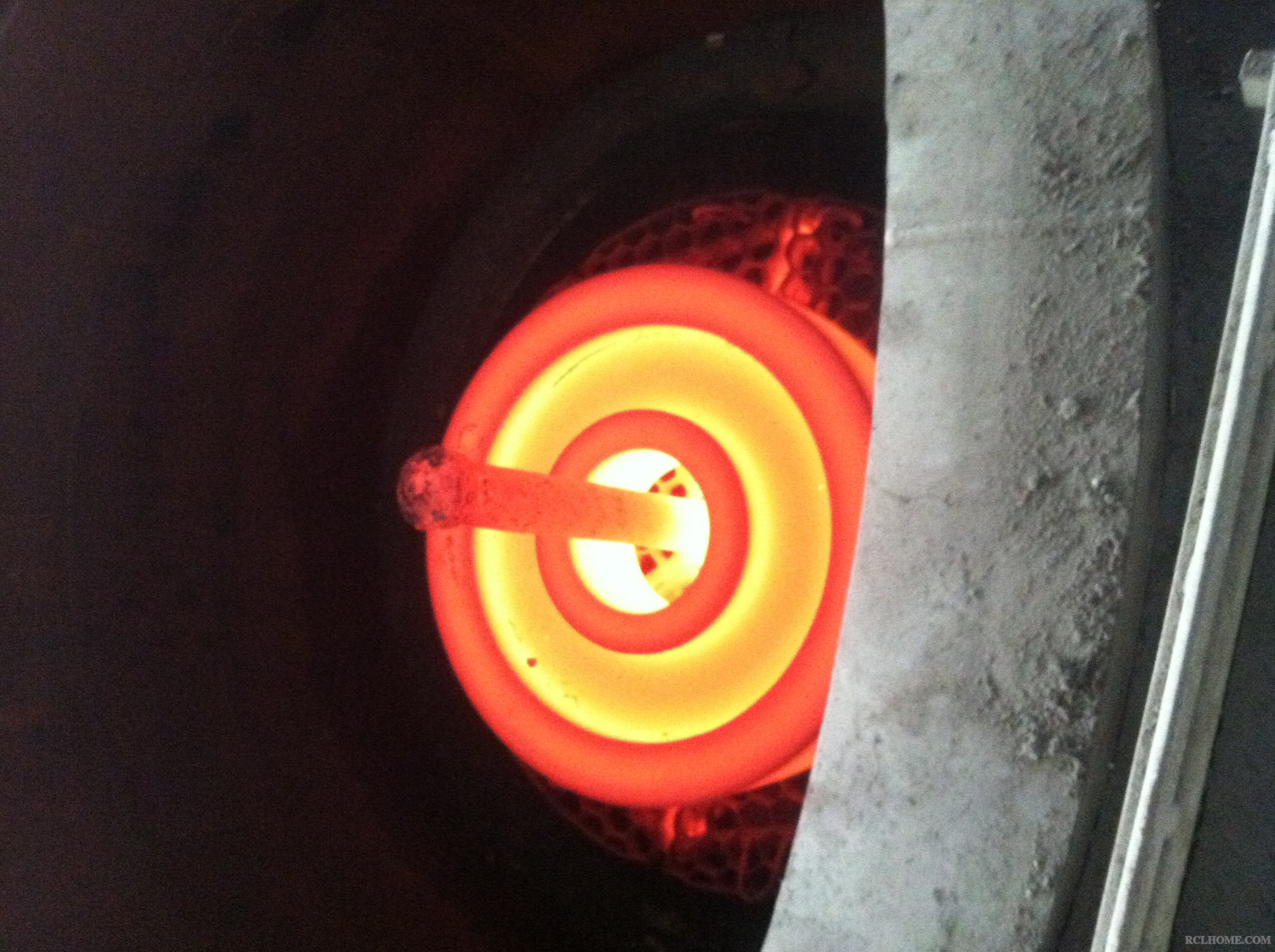

 楼主| 发表于 2014-3-11 15:57:17 | 显示全部楼层
再上一张
