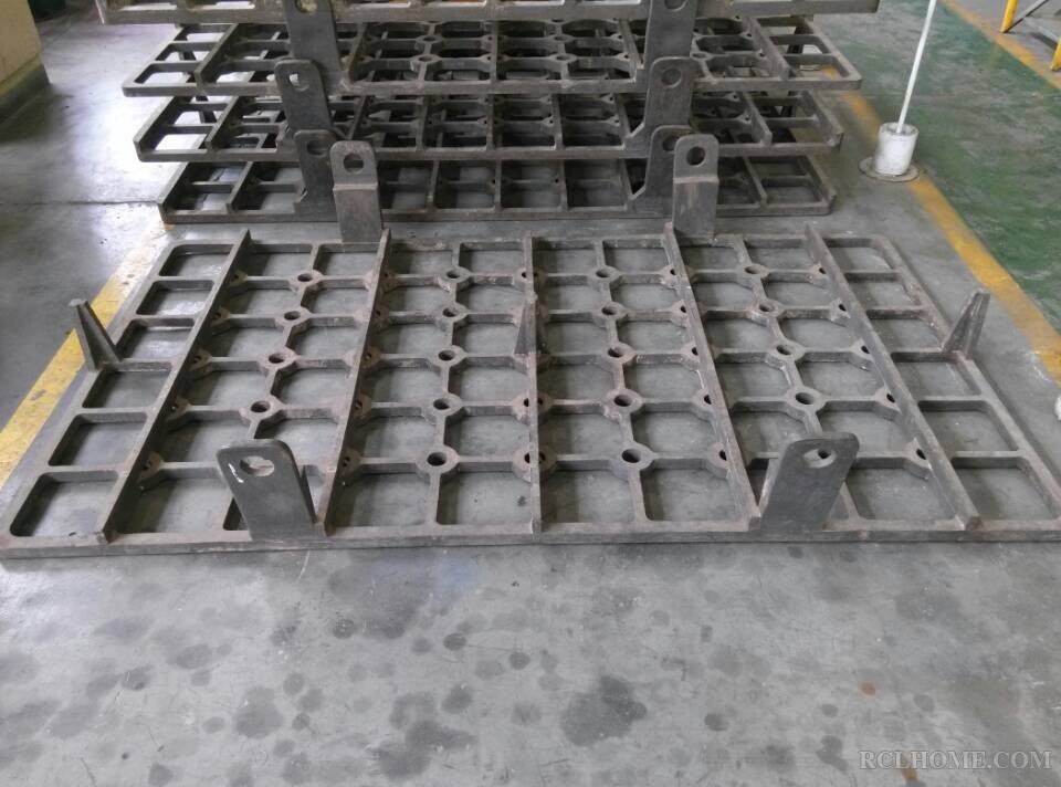

本人有一台240KW的可倾斜式台车炉,主要用于直径在60-100mm的销轴的热处理,平时都采用平铺的方式装炉,现在为了提高生产效率,想做个工装,双层的最好,求各位神指教!PS:台车炉的尺寸是:长(2.4m)*宽(1.3m)*高(1.2m),谢!

发表于 2014-5-8 16:22:23 | 显示全部楼层
这个工装不难的,可以焊也可以做铸造的

 楼主| 发表于 2014-5-9 15:56:21 | 显示全部楼层
小袁 发表于 2014-4-26 20:31
你想做一个双层或者多层的工装,提高装炉量哇。
是啊!并且能方便装,高温吊装毕竟不方便!

发表于 2014-5-26 15:45:15 | 显示全部楼层
我刚给客户设计了几个工装,挺符合你的要求

发表于 2014-5-29 09:39:58 | 显示全部楼层
孤鸿踏雪 发表于 2014-5-26 16:26
把你做的工装照片传上来分享一下
就像料盘一样叠加的,那公司的产品是铜棒,不用料盘变形的厉害,有图纸  铸造的  焊接的容易变形

发表于 2014-5-29 12:21:38 | 显示全部楼层
把你做的工装照片传上来分享一下

发表于 2014-5-29 12:56:53 | 显示全部楼层
        这种耐热钢反复加热-冷却,寿命如何?

发表于 2014-5-29 13:14:08 | 显示全部楼层
孤鸿踏雪 发表于 2014-5-29 12:56
这种耐热钢反复加热-冷却,寿命如何?
目前已经使用一年了,温度700多度
发表于 2014-5-29 13:35:05 | 显示全部楼层
liumalasong 发表于 2014-5-29 13:14
目前已经使用一年了,温度700多度
700多度?干什么?软化退火吗?
